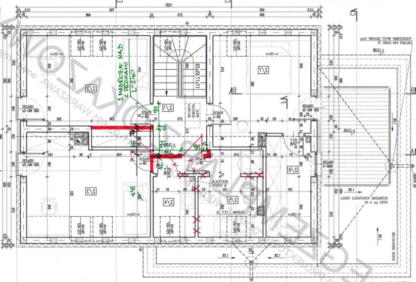

Ponieważ z różnych powodów poziom wylewek na piętrze będzie miał 22-23 cm postanowiliśmy rozprowadzić instalację DGP w podłodze.
Po kilku spotkaniach z "ekspertami" mamy niemal pewność, że góra może mieć rozprowadzone ciepłe powietrze w sposób grawitacyjny. Jedynie w gabinecie na parterze zastosujemy wentylator, który będzie się włączać gdy wyczuje napływające ciepłe powietrze.
Plusy:
- uniknięcie kosztów turbiny
- brak "hałasu" turbiny
- mniejszy koszt
- lepszy efekt (krótsza droga, a tym samym cieplej niż w przypadku ciągnięcia instalacji na poddasze).
Mniej więcej będzie to wyglądać jak na załączonym obrazku. Wykonanie w przyszłym tygodniu - wtedy pokażemy zdjęcia.

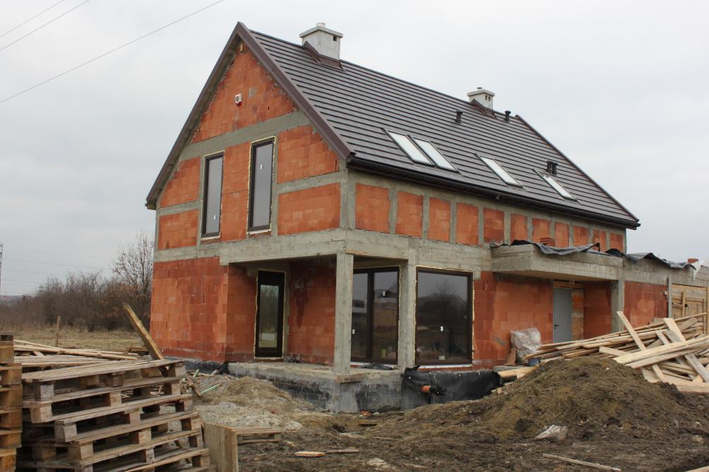

Zdecydowaliśmy się na porotherm dryfix - polecamy:
1. Cieplejsze - brak mostków termicznych
2. Cena podobna, a może i taniej wychodzi przy wyliczeniu, że do zwykłego systemu nalezy dodać cement, piasek, plastyfikator, itd.
3. Czysto i bardzo szybko
4. Łatwy sposób na proste ściany
5. Pełne wsparcie Wienenberga - przyjeżdzają, doradzają, pomagają, szkolą - oczywiście za free
6. Dla niedowiarków: bardzo wytrwałe. Próbowaliśmy ściągnąć sklejonego pustaka - nie da rady - trzeba było rozbijać.
