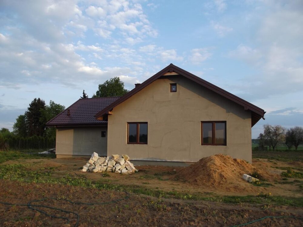

Elewacja i podbitka
Podbitka w kolorze orzech - jeszcze nie skończona. tego zadania podjąłem się sam i finał będzie zapewne w przyszłym roku (ale w 2/3 zrobione). Kolor elewacji jak pewnie u większości z was to jedna z trudniejszych decyzji do podjęcia przy upiększaniu domu. Wybraliśmy ostatecznie kolor o nr 15G z Bolixa, silikonowy. DSCF0400.thumb.jpg.c87052a6459b0a503663f774e34f0aa3.jpgDSCF0416.thumb.jpg.7135ec800e5b218d1eeeef349cef4714.jpgDSCF0422-1.thumb.jpg.314b54c840b931c7709280aac8e4100e.jpg

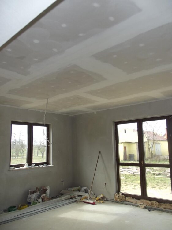

Ciąg dalszy poprzedniego wpisu dot. ocieplania stropu i sufitów.
Płyty g-k zostały zamontowane na stelażu krzyżowym zrobionym z profili o grubości 0,6 mm. Sufit obniżony na wieszakach o ok 15 cm. DSCF0076.thumb.jpg.33f513aa5a428b435b587983167a4535.jpg Salon przed zatarciem DSCF0070.thumb.jpg.3ca3693d9396de37b9842ad840bfb882.jpg
Salon na gotowo DSCF0010(2).thumb.jpg.56b0892c740b7708b4e62cdf067dba72.jpg i nasza sypialnia DSCF0018(2).thumb.jpg.bd2c8905ddd84a2024a2ca9254e58062.jpg
W końcu nasz dom zaczyna wyglądać jak dom. Mieć sufity fajna sprawa. Co do ekipy to wszystko ok. Robili ci sami panowie którzy tynkowali. Dwie osoby pracowały i zajęło im to łącznie 9 dni. Powierzchnia 102 m2. Jeszcze pod koniec zeszłego roku planowałem wykonać tą robotę samemu, ale dobrze że jednak wzięliśmy ekipę. Mi by to zajęło pewnie ze dwa miesiące.
