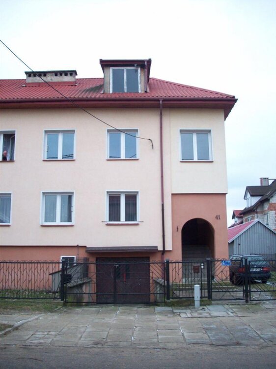

A teraz tak, to nasz domek, nasze mieszkanie jest na piętrze, do tego adaptujemy połowę poddasza, w miejscu nad wejściem do domu na poddaszu będzie taras:

Dom, w którym mieszkam, postawili moi rodzice w latach 80. Taka duża kostka, bliźniak podwójny, płaski dach. Cztery mieszkania dla czwórki już dorosłych dzieci, każde po jakieś 55 m2. Cały podpiwniczony.
Mnie nie było jeszcze, albo właśnie miałam się narodzić jako 5 dziecko.
W latach 90, w zasadzie pod koniec lat 90. do tego podwójnego bliźniaka został zrobiony dach spadzisty - bo płaski dach przeciekał czy coś tam. Ścianka kolankowa została podniesiona i powstało poddasze. Obecnie, czyli już jakieś 15 lat, nadal nie zostało zrobione wejście na strych. A dojście do poddasza czy kominów jest iście extremalne - poza balkon na piętrze i na daszek wdrapywać się po haku od anteny satelitarnej!
