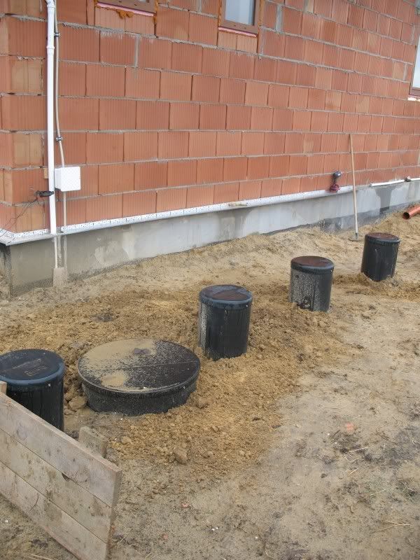

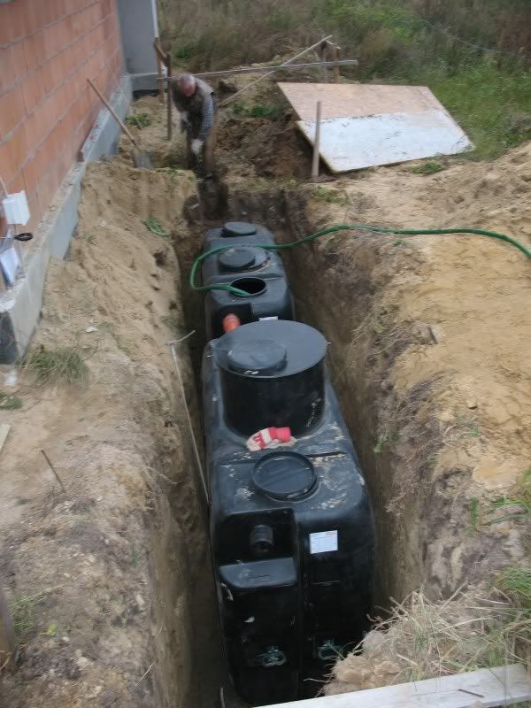

Na początku września w końcu zamontowaliśmy POŚ. Sąsiad koparką zrobił dół, podsypaliśmy go jedynie cementem i wstawiliśmy zbiorniki. Po zalaniu wodą sprawdziłem poziomy i okazało się, że pierwszy zbiornik był niżej niż drugi (pewnie po zalaniu wodą siadło trochę podłoże). Cóż było robić, pompa dziarsko wypompowała zawartość i z krzyża wyciągnęliśmy zbiornik. Po skorygowaniu dna zbiornik wylądował na powrót w dole. Poziomy już ok.
http://i33.photobucket.com/albums/d93/trabi-wrc/Budowa/2009-09-05006.jpg
Rozpoczęliśmy akcję zasypywania. Sąsiad przyjechał koparką i łyżką przemieszał piasek z wykopu z cementem i takim szarym budulcem zasypaliśmy oczyszczalnię. Jeszcze na wierzch styrodur i wyrównanie terenu.
Po zakopaniu wygląda tak jakby ktoś zakopał stary parowóz
http://i33.photobucket.com/albums/d93/trabi-wrc/Budowa/2009-10-17005.jpg

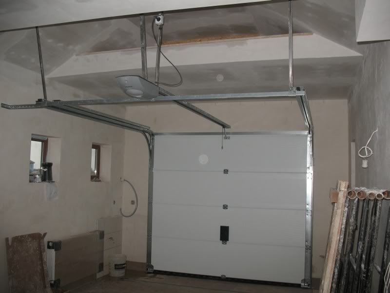

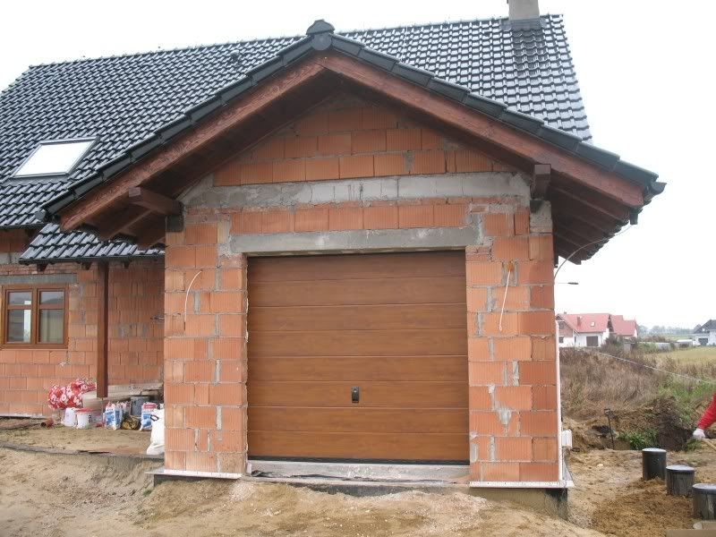

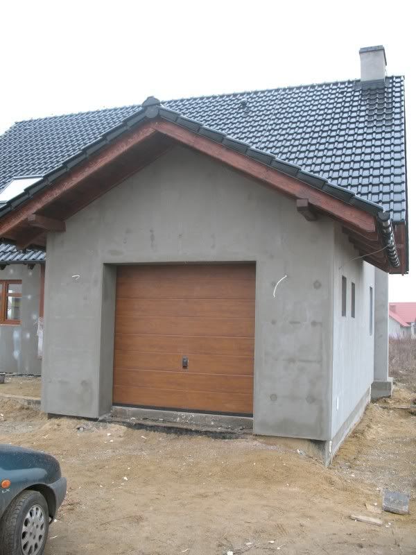

Pan Leszek zrobił zabudowę schowka i garażu a zaraz potem pojawiła się brama garażowa.
http://i33.photobucket.com/albums/d93/trabi-wrc/Budowa/2009-10-17002.jpg
http://i33.photobucket.com/albums/d93/trabi-wrc/Budowa/2009-10-18004.jpg

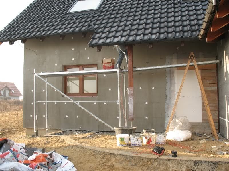

Równolegle z montażem kotłowni przyszli mistrzowie od ocieplenia. Początek był dobry, praca szła wartko. Rano przyjechałem zobaczyć postępy, bo umówiliśmy się, że siatka i klej idzie dopiero po odbiorze warstwy styropianowej. Wszystko cacy, szczeliny zapiankowane, okna obrobione, rozpoczęło się wiercenie pod kołki - zezwoliłem na dalsze prace na wschodniej ścianie.
Po kolejnych kontrolach zaczęły się schody: styropian nie podepchnięty pod krokwie, szczeliny zapiankowane na 0,5 cm tak, że wypadał po dotknięciu. Ale najbardziej mnie zalała krew, jak stojąc którejś niedzieli przed wschodnią ścianą zauważyłem pod klejem i siatką ślady kołków tylko w max 10 miejscach (tych, które nawiercili w mojej obecności przy pierwszym odbiorze). Gwoździem posprawdzałem łączenia płyt w miejscach gdzie nie widać było kołków. Jak się nietrudno domyślić, kołków ani widu, ani słychu. Pognałem do blaszaka sprawdzić ile jest kołków. I co? Z 800 zostało 20-30 szt. Z ciśnieniem 500/450 wetknąłem gwoździa w miejsca gdzie miały być te nieliczne kołki. Pudło - nie było ani jednego - zapchali wyfrezowane otwory styropianem i zakleili siatką. W krótkich męskich słowach poinformowałem pana, że w poniedziałęk o godz. 7.00 przyjeżdżam i zastaję na miejscu komplet kołków, a na temat jakości prac pogadamy osobiście. Główny majster wymówił się, że to jago pracownicy ukradli i odebrał im kołki i nie pracują już u niego. Akurat !!! Nie miałem jednak zdrowia na prowadzenie dochodzeń. Ważne, że w końcu nie dałem się wydymać. Niestety pod siatką znalazły się dwie ściany bez kołków. Na dużej ścianie pofrezowali otwory nacinając siatkę i kładąc dodatkową warstwę siatki i kleju. Na ścianie wejściowej pozaklejali kołki łatkami z siatki i prawdopodobnie będzie ich czekać w tym roku przed tynkiem siatkowanie i klejenie tej ściany. Inspekcje przeprowadzałem nawet o północy bo mnie krew zalewała.
W sumie przy odbiorze nie miałem zastrzeżeń co do końcowego efektu, ale na jednej ścianie jest spora nierówność, której gołym okiem nie widać, ale pod łatą wyszła. Wyceniliśmy to na 300 zł. Po ociepleniu domek wygląda tak:
Ściana wschodnia:
http://i33.photobucket.com/albums/d93/trabi-wrc/Budowa/2009-10-31003.jpg
Ściana wejściowa:
http://i33.photobucket.com/albums/d93/trabi-wrc/Budowa/2009-11-02001.jpg
http://i33.photobucket.com/albums/d93/trabi-wrc/Budowa/2009-11-07002.jpg

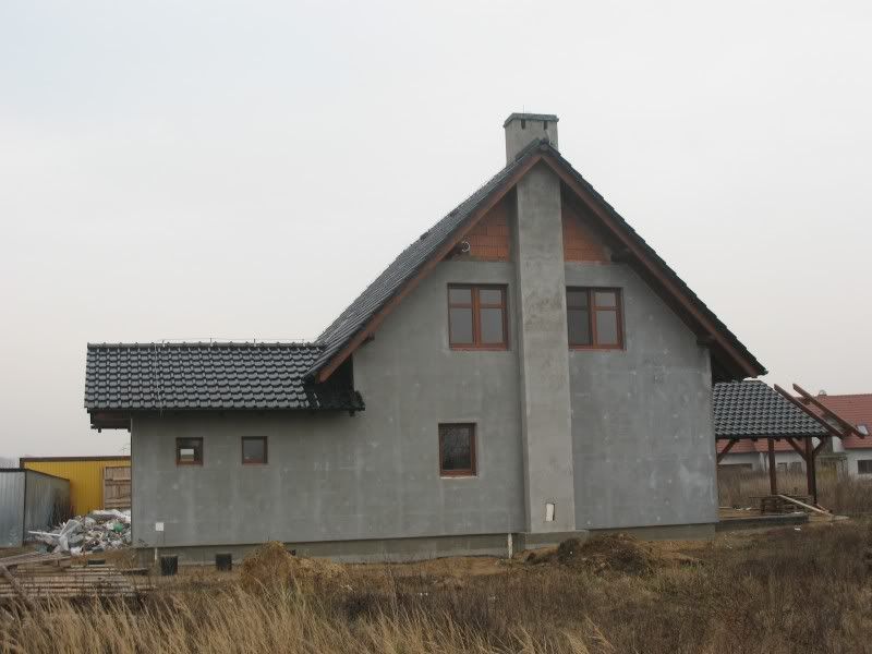

i ściana zachodnia:
http://i33.photobucket.com/albums/d93/trabi-wrc/Budowa/2009-11-07001.jpg

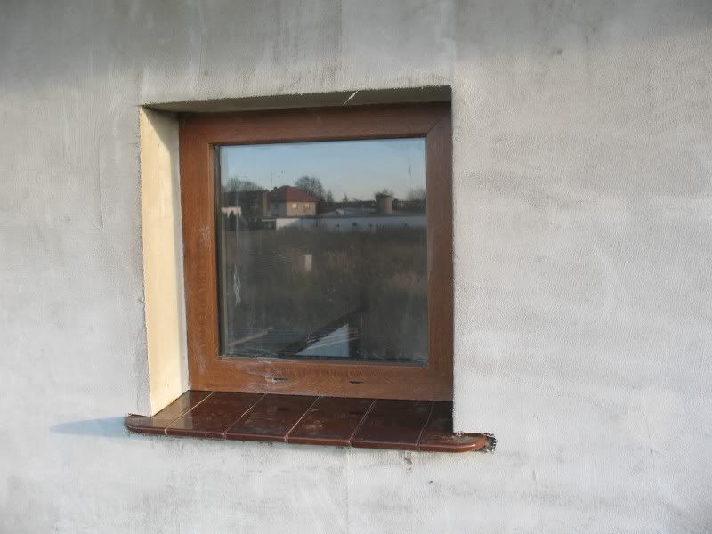

Po zakończeniu prac przy ociepleniu zrobili jeszcze parapety zewnętrzne z podokienników ceramicznych. Okna nareszcie od zewnątrz były kompletne.

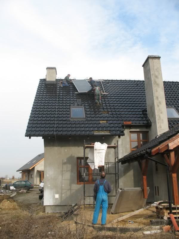

Pod koniec listopada w końcu umówiłem dekarzy i instalatora na końcowy etap instalacji, tzn. wieszanie solarów. Poszło sprawnie i po kilku godzinach prace zakończono.
http://i33.photobucket.com/albums/d93/trabi-wrc/Budowa/2009-11-21001.jpg
Pozostało jeszcze napełnienie glikolem i wio... W słoneczne dni przy mrozach po 15 stopni w baniaku było ponad 30 stopni. Bardzo mi się to podoba

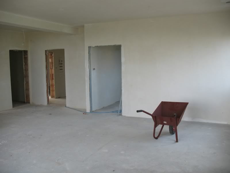

Przed świętami pan Leszek osadził parapety wewnątrz i zakończył gładzie w salonie, gabinecie i hallu dolnym i górnym. Myślałem, że to wystarczy, ale jednak tynki były tak spieprzone, że zdecydowałem się na usługi trolli od Secama. W kilka dni zakończyli prace, potem dwa razy przyjechali na poprawki i gładzie są w całym domu.
http://i33.photobucket.com/albums/d93/trabi-wrc/Budowa/2010-01-31003.jpg

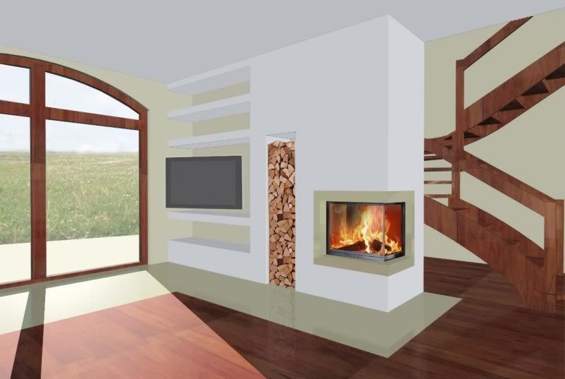

Ostatnio pani Beata zaprojektowała nam kominek. Zmieniła się koncepcja. Już nie ma kozy, bo byłaby za blisko telewizorni. Wkład arysto narożny w skromnej, prostej zabudowie.
http://i33.photobucket.com/albums/d93/trabi-wrc/Budowa/KOMINEKITV.jpg
Casting ma wykonawcę wyłonił pana Andrzeja. Zdjęcia jego prac nastrajają optymistycznie, ale wolę na razie nic nie mówić.

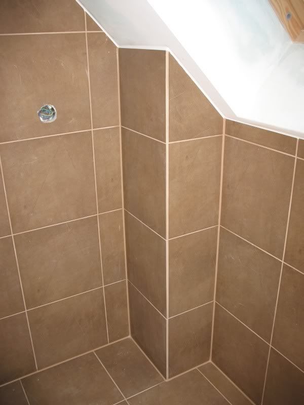

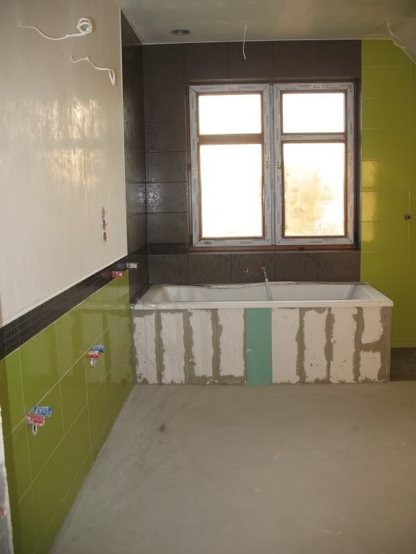

W końcu po skuwaniu, burzeniu i ponownym murowaniu zakończył górną łazienkę i pralnię. Teraz czekamy na parkieciarzy, którzy na podłodze, fragmencie ściany i obudowie wanny położą mozaikę z teaku.
W obecnej chwili łazienka wygląda tak:
http://i33.photobucket.com/albums/d93/trabi-wrc/Budowa/2009-08-20007m.jpg" rel="external nofollow">http://i33.photobucket.com/albums/d93/trabi-wrc/Budowa/2009-08-20007m.jpg
http://i33.photobucket.com/albums/d93/trabi-wrc/Budowa/2009-08-12002m.jpg" rel="external nofollow">http://i33.photobucket.com/albums/d93/trabi-wrc/Budowa/2009-08-12002m.jpg

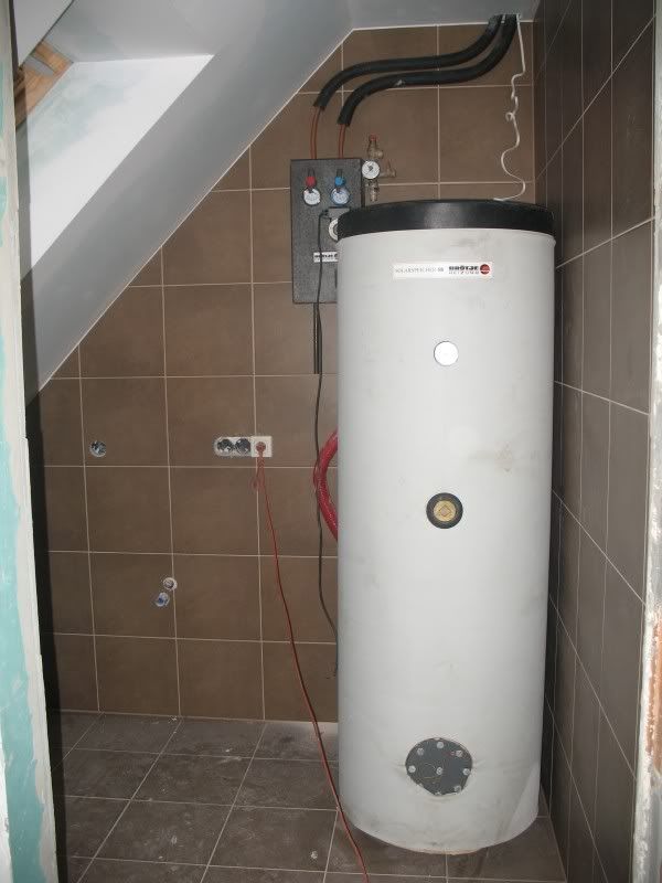

W pralni króluje brąz:
http://i33.photobucket.com/albums/d93/trabi-wrc/Budowa/2009-08-20006m.jpg" rel="external nofollow">http://i33.photobucket.com/albums/d93/trabi-wrc/Budowa/2009-08-20006m.jpg

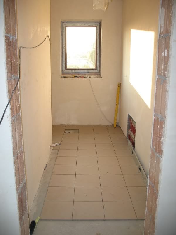

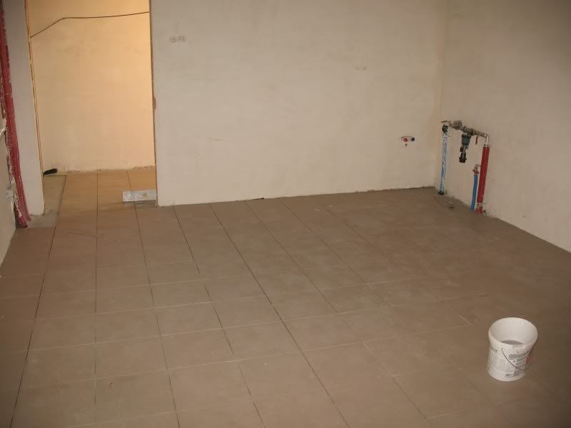

Od poniedziałku rozpoczął prace w garażu:
http://i33.photobucket.com/albums/d93/trabi-wrc/Budowa/2009-08-27009m.jpg" rel="external nofollow">http://i33.photobucket.com/albums/d93/trabi-wrc/Budowa/2009-08-27009m.jpg
i kotłowni:
http://i33.photobucket.com/albums/d93/trabi-wrc/Budowa/2009-08-27005m.jpg" rel="external nofollow">http://i33.photobucket.com/albums/d93/trabi-wrc/Budowa/2009-08-27005m.jpg

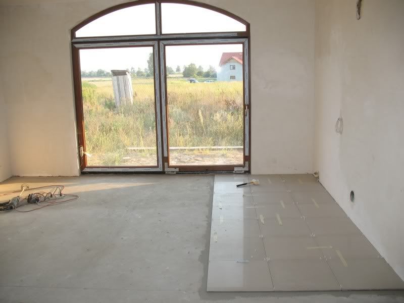

Kupiliśmy też płytki na ściany w kotłowni i przy zlewie w garażu za zawrotną sumę ok. 9 zł/m2.
Płytki w kotłowni będą się kładły po zakończeniu gresów w salonie i wiatrołapie. Pierwsze już leżą. W tym miejscu będzie koza i tv. Dalszy ciąg pójdzie pod oknem tarasowym.
http://i33.photobucket.com/albums/d93/trabi-wrc/Budowa/2009-08-27004m.jpg" rel="external nofollow">http://i33.photobucket.com/albums/d93/trabi-wrc/Budowa/2009-08-27004m.jpg

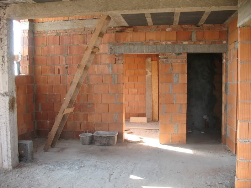

Parter:
Kuchnia
http://i33.photobucket.com/albums/d93/trabi-wrc/Budowa/878cf5cd.jpg" rel="external nofollow">http://i33.photobucket.com/albums/d93/trabi-wrc/Budowa/878cf5cd.jpg
Hall i wejście do łazienki (P) i gabinetu (L)
http://i33.photobucket.com/albums/d93/trabi-wrc/Budowa/be8b58c2.jpg" rel="external nofollow">http://i33.photobucket.com/albums/d93/trabi-wrc/Budowa/be8b58c2.jpg
Salon
http://i33.photobucket.com/albums/d93/trabi-wrc/Budowa/7c2fd4b6.jpg" rel="external nofollow">http://i33.photobucket.com/albums/d93/trabi-wrc/Budowa/7c2fd4b6.jpg
Korytarz na górze
http://i33.photobucket.com/albums/d93/trabi-wrc/Budowa/6a52b648.jpg" rel="external nofollow">http://i33.photobucket.com/albums/d93/trabi-wrc/Budowa/6a52b648.jpg

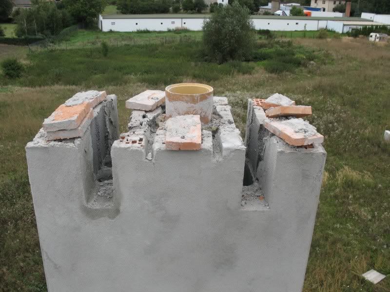

Nowy problem to czapki na kominie. Murarze się nie popisali i wymurowali je krzywo i na dodatek zamiast spadku miały zagłębienia, w których mogła zbierać się woda. Jako bonus nie zrobili dylatacji wokół rury szamotowej i kanalików do wietrzenia wełny.
Pierwotny plan minimum zakładał, że dekarz zrobi obróbki czapek z jednego kawałka blachy i wyrobi porządne kapinosy.
Plan upadł.
Podjęliśmy decyzję o skuciu tych czapek i wymurowanie ich z klinkieru (2 warstwy), porządne wyrobienie spadku, dylatacji itd. W piątek ganiałem za pełną cegłą i na szczęście w jednym miejscu udało mi się dostać 60 cegieł i zaprawę. Nie przypuszczałem, że kupno pełnej czarnej klinkierówki to taki problem.
http://i33.photobucket.com/albums/d93/trabi-wrc/Budowa/e52dada5.jpg" rel="external nofollow">http://i33.photobucket.com/albums/d93/trabi-wrc/Budowa/e52dada5.jpg
http://i33.photobucket.com/albums/d93/trabi-wrc/Budowa/e02a5099.jpg" rel="external nofollow">http://i33.photobucket.com/albums/d93/trabi-wrc/Budowa/e02a5099.jpg
Zobaczymy jaki będzie efekt.

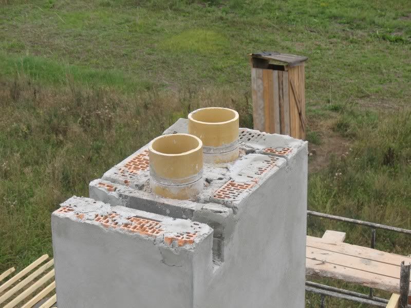

Pozostaje kwestia materiału na kominy: sam "trzon" jest systemowy Komwent, ale trzeba to jakoś obudować. Murarz proponuje ten sam materiał co na ściany, czyli Unipor (11,5 cm), ale po konsultacji z Wielkim Bratem waham się czy jednak nie zastosować pełnej cegły.
Jedno jest pewne - kominy będą tynkowane, a nie klinkierowe.
