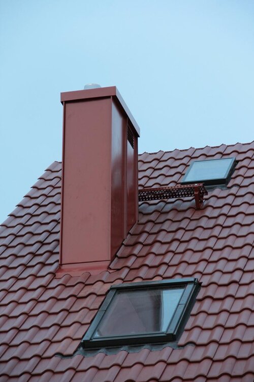

Kominy gotowe
Komin grzejny:
Komin kominkowy
Zdecydowałem się na kominy obłożone blachą, ze względu na dużo większą trwałość i szczelność. Niestety sąsiedzi mają problemy z kominami z klinkieru - ciekną ! Kominy wyklejane płytkami - jeszcze gorzej, bo płytki odpadają! Może blacha nie jest bardzo estetyczna, ale na pewno trwała? Zobaczę i napiszę po latach

Przekonuję się, że są firmy które same z siebie dobrze wykonują powierzoną pracę, bez błędów, z co najwyżej drobnymi kosmetycznymi poprawkami. Bez puszki piwa wypitego na budowie.
Obróbki blacharskie daszków
Blacha koszowa
Komin ocieplony, będzie obudowany blachą na rąbek

piotrek0m
Układanie dachówki
Prace na dachu idą pełną parą. Najtrudniejszy okazał się dostęp do lakieru do drewna firmy Tikkurila Valti Expert. Markety wycofały się z tej marki, zostało indywidualne zamawianie kolejnych baniek...
Pas podrynnowy
I rynna:
Pierwsza część dachu już przykryta:
