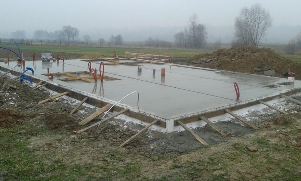

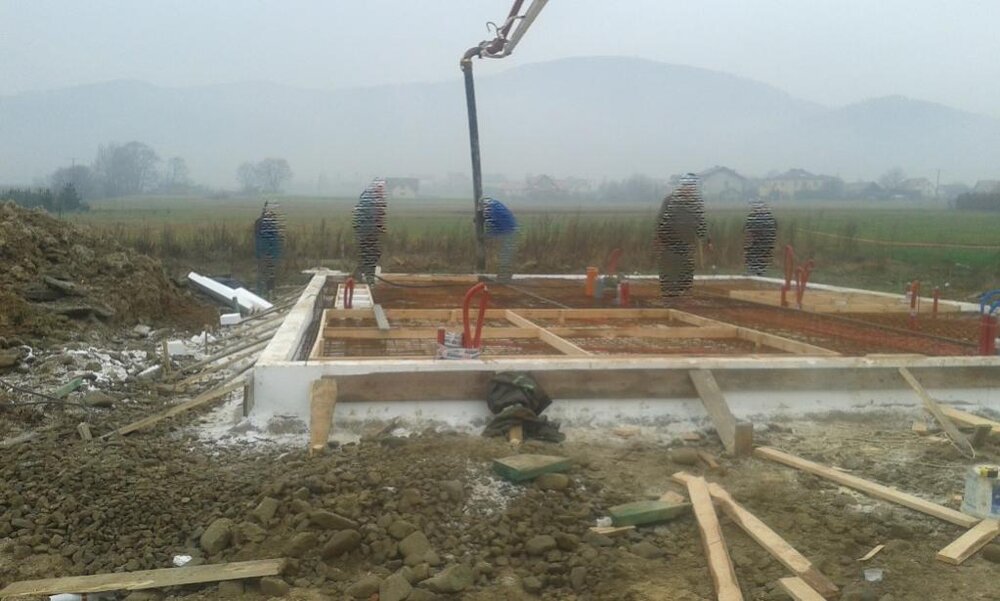

W listopadzie została wykonana płyta fundamentowa, oto kilka zdjęć i informacji.
Poziom płyty wyszedł też oczywiście dokładnie z naszymi oczekiwaniami. W najniższym miejscu ok. 10 cm ponad poziomem gruntu. Chcieliśmy aby budynek nie był posadowiony wysoko, aby jak najmniej oddzielać strefę dzienną od ogrodu.
Planujemy wzdłuż ogrodzenia wykonać obniżenia terenu odprowadzające wodę, ponadto mamy dość korzystny układ działki, ewentualne wody płynące polami będą trafiały na brukowany podjazd, a potem przez drogę i pola do strumienia płynącego w dół polami. Teren jest drenowany. W trakcie wykopów natrafiliśmy na istniejący, drożny drenaż. Oczywiście połączono go ponownie rurami.
Przed zakupem działki zrobiliśmy rozpoznanie wśród miejscowych mieszkańców. Dowiedzieliśmy się że nasza działka nigdy nie była zalana w czasie opadów i roztopów. Kilka lat temu po długotrwałych opadach polami płynęła woda. Podpiwniczone budynki były podtapiane. Mamy nadzieję że opisane wyżej zabezpieczenia i te 10 cm wystarczą na taką okoliczność.
