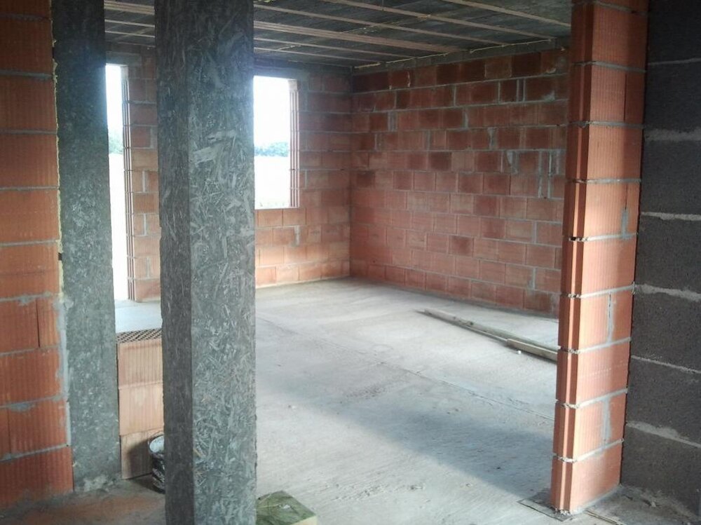

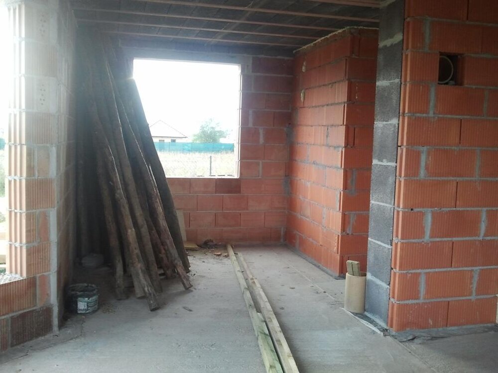

Koszt ułożenia styropianu to 4zł/m2 - hmm na 200m2 - zrobiłem to samemu.
Na parterze pod styropianem 2 warstwy folii: na spodzie grubości 0,3 i kolejna 0,2.
Styropian eps100 2 warstwy po 5cm. W kotłowni i pod kominkiem eps200.
Na styropianie folia stosowana na ogół na poddaszach - tu też się dobrze sprawdziła.
Na piętrze miejsca starczyło tylko na 2cm styropianu.
Salon:

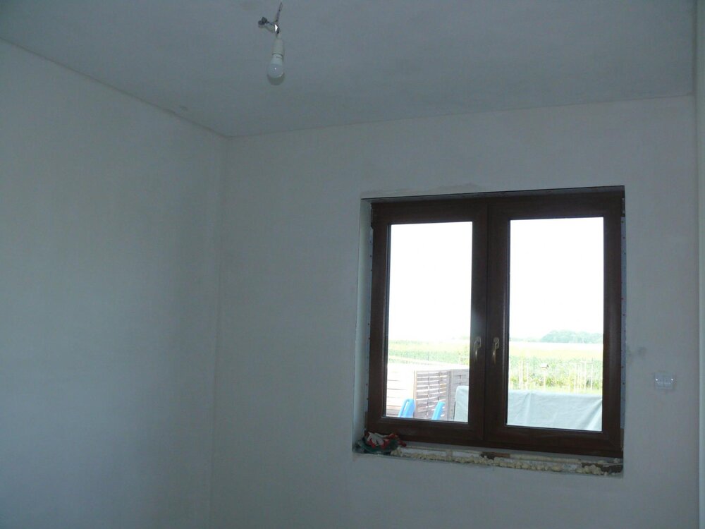

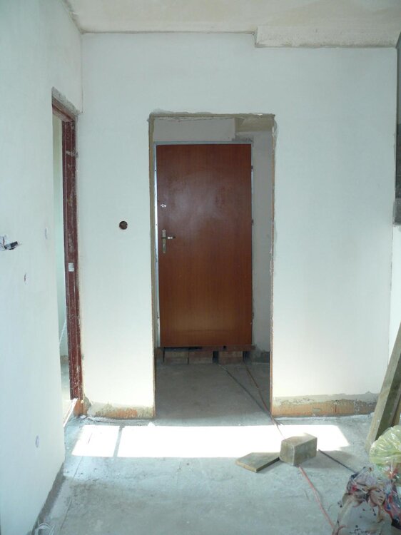

W czasie urlopu zabrałem się za gipsowanie.
Na sufitach akrylowa gładź z puszki, na ścianach testowałem kilka różnych
zwykły gips szpachlowy nida - robi się w miarę, choć nadaje się wyłącznie jako pierwsza warstwa, po wyschnięciu jest szary
acryl putz st10, st11 - najlepiej się nakłada i obrabia (po wstępnym związaniu lekko można zwilżyć i wygładzić), cena była w promocji i chyba ta gładź wygrywa
nida siniat finisz - całkiem fajna, po wyschnięciu biała, dość droga
franspol - ok, ale strasznie droga
Salon:
salon_sufit.thumb.jpg.288d66aecf1887587fc953931e2f1600.jpgsalon_1.thumb.jpg.28fed2a5f7694af9f1732ba7660a9940.jpgsalon_2.thumb.jpg.458aba43fcba69e06c21dadcfa618114.jpg
Hol wejściowy:
Pokój na parterze:
