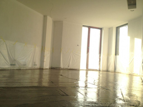

A wczoraj i dzisiaj robiono wylewki z miksokreta w domu, w garażu i kotłowni.
http://images47.fotosik.pl/1815/ad726e4053c5318dmed.jpg" rel="external nofollow">http://images47.fotosik.pl/1815/ad726e4053c5318dmed.jpg
style="color:#000000;">
http://images43.fotosik.pl/1829/0291465817c300a5med.jpg" rel="external nofollow">http://images43.fotosik.pl/1829/0291465817c300a5med.jpg
http://images45.fotosik.pl/1816/d78ba722ad6c1302med.jpg" rel="external nofollow">http://images45.fotosik.pl/1816/d78ba722ad6c1302med.jpg
http://images50.fotosik.pl/1948/4028438b92129468med.jpg" rel="external nofollow">http://images50.fotosik.pl/1948/4028438b92129468med.jpg

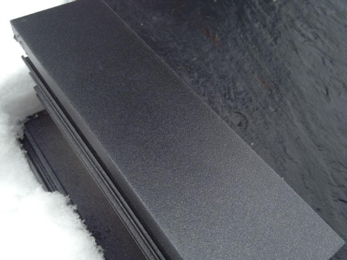

łupek na elewacji
Wreszcie ruszył łupek na elewacji, chociaż pogoda dzisiaj nie dopisywała.
Wcześniej zostały przygotowane cokoły z blachy aluminiowej Prefa młotkowanej- antracyt, siatka tytan cynk- na zwierzaki i blacha stalowa ocynkowana.

Dzisiaj pierwszy dzień pracy naszych fachowców od montażu łupka. Dzień spędzony na wymiarowaniu elewacji i rozplanowaniu słupów i rygli.
http://images46.fotosik.pl/1943/f8684b07382bda81med.jpg" rel="external nofollow">http://images46.fotosik.pl/1943/f8684b07382bda81med.jpg
http://images44.fotosik.pl/583/030bf16672289a33med.jpg" rel="external nofollow">http://images44.fotosik.pl/583/030bf16672289a33med.jpg
http://images46.fotosik.pl/1943/1d16bcc7895f2280med.jpg" rel="external nofollow">http://images46.fotosik.pl/1943/1d16bcc7895f2280med.jpg
