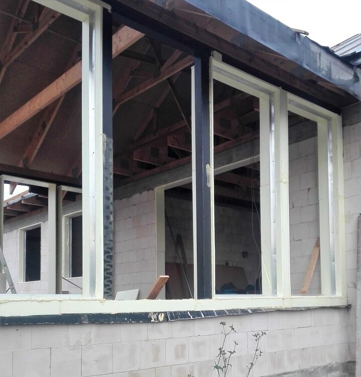

Intensywnie pracuję ,nad przygotowaniem otworów okiennych do wklejenia pakietów. Nie idzie to tak szybko ,jakbym chciał. Okazuje się ,że są drobne nierówności po przyklejeniu XPS,a. Płyty XPS nie są również idealne. Trzeba trochę w niektórych miejscach przytrzeć je ,by kątowniki Al, które później do nich kleje i dodatkowo przykręcam do bloczków i profili ,były idealnie w pionie i poziomie. Mam poziomnicę laserową i według jej wskazań ustawiam kątowniki Al. Zostało mi na jutro do zrobienia, jedno okno w oranżerii i małe w domu.
Dzisiaj podpisałem umowę ,na trzy okna balkonowe z drzwiami ,salon -taras, salon -oranżeria i wyjście z oranżerii. Będą w systemie passiv line plus.Profile są wypełnione pianką. Szyby dwukomorowe z ciepłą ramką swisspacer. Współczynnik przenikania ciepła dla okna ok 0,706 -0,781 W/m2K/w zależności od okna/.Okna balkonowe będą montowane na profilowanej podkładce z XPS +taśma rozprężna. Te okna montuje firma. Zamówiłem również pakiety szybowe do domu i oranżerii. Będą trzy-szybowe; z ciepłą ramką. Będzie ich w sumie 5 dużych /1,5 *1,5 m / i dwa małe /0,7*0,6 m / do domu i 11 sztuk o wymiarach 0,95*2,2 m do oranżerii. Tu montaż własny. Chcę porozmawiać z Panem, co wkleja okna do samochodów ,czy by mi tego nie zrobił.
Dzwoniłem do firmy ,która wykonuje izolacje z pianki ,by taką pianką wypełniła mi profile w oranżerii. Nie mogłem się jednak z Panem dogadać. Mówię Panu ,że trzeba wypełnić profile zamknięte 10*10 cm ,w sumie długości 45 m IMG_20161015_123913.jpg.f2bdb579fa29cd2fdca849b0cb4ea082.jpgIMG_20161020_091530.thumb.jpg.b7423f5cf82585a4f25f372eaf9273fd.jpgIMG_20161020_091627.thumb.jpg.f45d5c0ed1c85bb5612a68c6050f34d3.jpgIMG_20161020_091503.jpg.e9ef0b532a922cbd33dc342705fed6ff.jpgIMG_20161020_091520.thumb.jpg.eb30986e944f1ed743a460d9183ef60c.jpg,a Pan pyta mnie ile to m2.
Na ostatnim zdjęciu widać maszynę którą kupiłem za 120 e do cięcia XPS ,styropianu a później przyda się ,jak będę robił sufity z drzewa w domu.
Zaczyna podobać mi się oranżeria. Miał być to taki prezent ,dla mojej Pani ,niestety rozstajemy się i dlatego byłem początkowo z niej mocno niezadowolony ,to jednak duży dodatkowy koszt i mnóstwo pracy .Teraz zaczynam się ,do niej przekonywać ,zaczyna mi się podobać .Będzie można wypić piwko ,przy kominku w otoczeniu zieleni. Koledzy nie muszą odwiedzając mnie ,spacerować po całym mieszkaniu . Dodatkowo zimą, będzie można w domu zwiększać wilgotność powietrza ,gdy będzie mała.Miłego wieczoru J.Korona

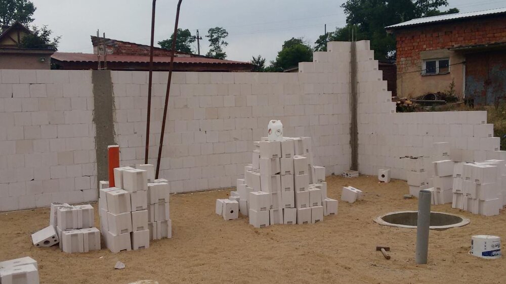

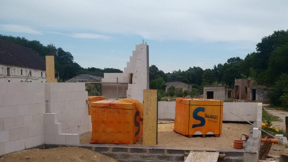

Witam,po długim okresie przerwy murarze stawiają ściany.Niestety zrezygnowałem z niemieckich bloczków ,cena jest zaporowa. Dużo taniej będzie polskie bloczki pokryć strukturą lub płytkami. Miałem mały problem z zakupem silikatów ,zrobił się jakiś bum na ten materiał i trzeba było długo czekać na ich dostawę. Polskie bloczki jednak jakością znacznie odbiegają od tych za zachodniej granicy.Ze względu na jakość papę na izolacje między bloczki betonowe a silikaty ,kupiłem niemiecką.IMG_20150711_161141969(2).thumb.jpg.87d3e55d4f8ee8b14622eca48fb5cfa1.jpgIMG_20150711_161210930(2).thumb.jpg.dae28c1f3797c48a93dae0e1fe5f087d.jpg
W międzyczasie zrobiłem wymiennik ciepła dla szarej wody i wkopałem trzy kręgi w środku domu gdzie ten wymiennik będzie umieszczony. Wykonanie tego wymiennika skopiowałem z pomysłu http://forum.muratordom.pl/member.php?175372-Barth3z" rel="external nofollow">http://forum.muratordom.pl/member.php?175372-Barth3z" rel="external nofollow">Barth3z .
IMG_20150215_154321426.thumb.jpg.75c869645c0b1a4825cdcb1694425f3e.jpgIMG_20150627_133919715(2).thumb.jpg.62f5c52d2722b716168690439273448a.jpg
Mam doprowadzoną rurę 250 do rekuperatora. Będzie nią doprowadzane powietrze z GWC . Mam też doprowadzony prąd ,wodę i rury do ścieków.

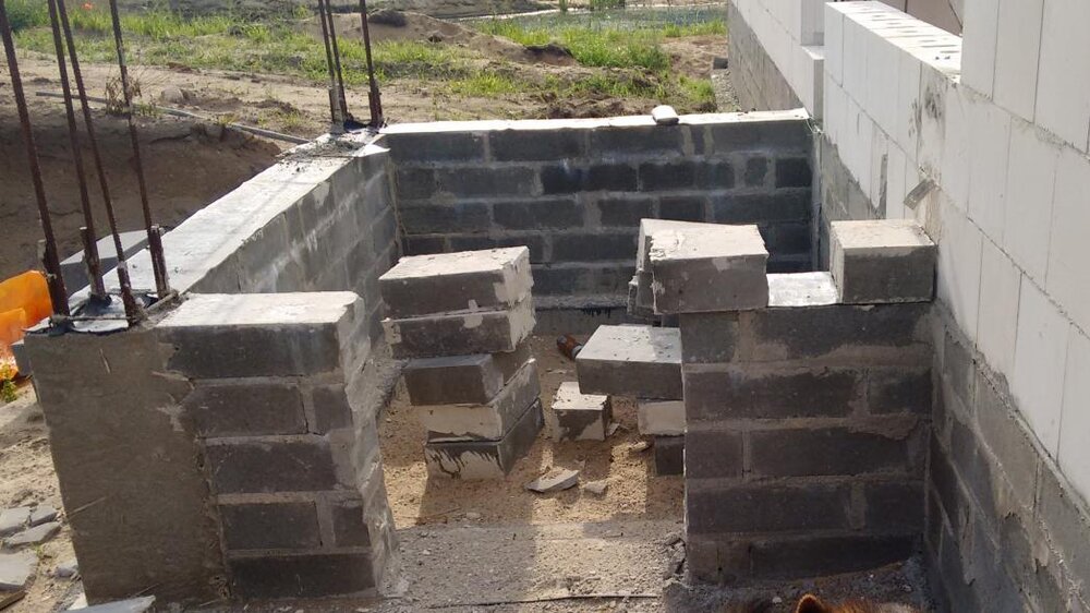

Murowanie bloczków
Witam
Pogoda trochę mi przeszkodziła.Ale teraz jest już dobrze.Bloczki fundamentowe przywiezione i murarze już je murują. Ławę wysmarowali dysperbitem i dali grubą /6mm /wzmocnioną papę jako izolację przed wilgocią.W miejscach gdzie będą szły media /prąd woda, rura z GWC /są zostawione przepusty ,lub wmurowane rury. Póżniej oszalują naroża i miejsca pozostałych słupków i wyleją beton. Zostawią kawałek niezamurowany ,aby można było nawieść pospółki. Po jej ubiciu się to zamuruje. Na koniec jeszcze wymurują komorę 1*2m przy fundamencie ,gdzie będzie odzyskiwane ciepło z szarej wody.Tam będzie leciała woda z wanny ,prysznica ,ciepła z pralki i zmywarki /myślę o jakimś dodatkowym zaworze sterowanym termostatem aby tylko pozyskiwać ciepła wodę /. I tak chyba uda mi się zrealizować to to zaplanowałem na ten rok. Dalej ruszymy kwiecień ,maj aby uniknąć dużych deszczów przed przykryciem dachem.
