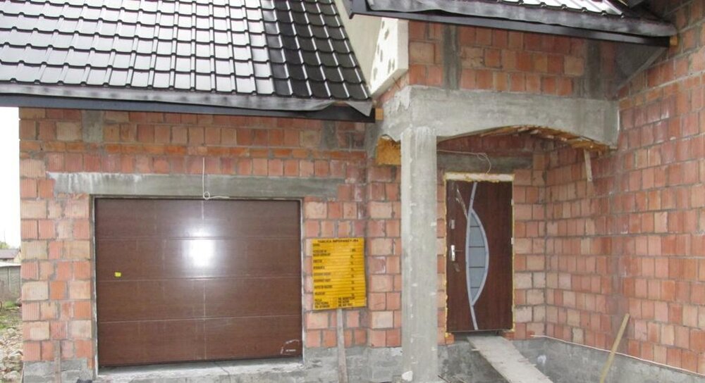

20150207_140021.thumb.jpg.b50af90166e50f9a8ae8ede77d7a1452.jpg 20150207_140029.thumb.jpg.03c891bd44465c12f90e564bc5c4c96a.jpg
Ok 30 metrów przetransportowany.
Tylko sprzęgła trochę szkoda :) Garaż musiałem przenieść, ponieważ udało się zorganizować sporą ilość ziemi do niwelacji terenu. Ekipa kopiąca kanalizację na wiosce nie ma się gdzie pozbywać nadmiaru materiału, więc zgłosiłem się na ochotnika.
Strasznie farcimy na budowie ostatnio :)

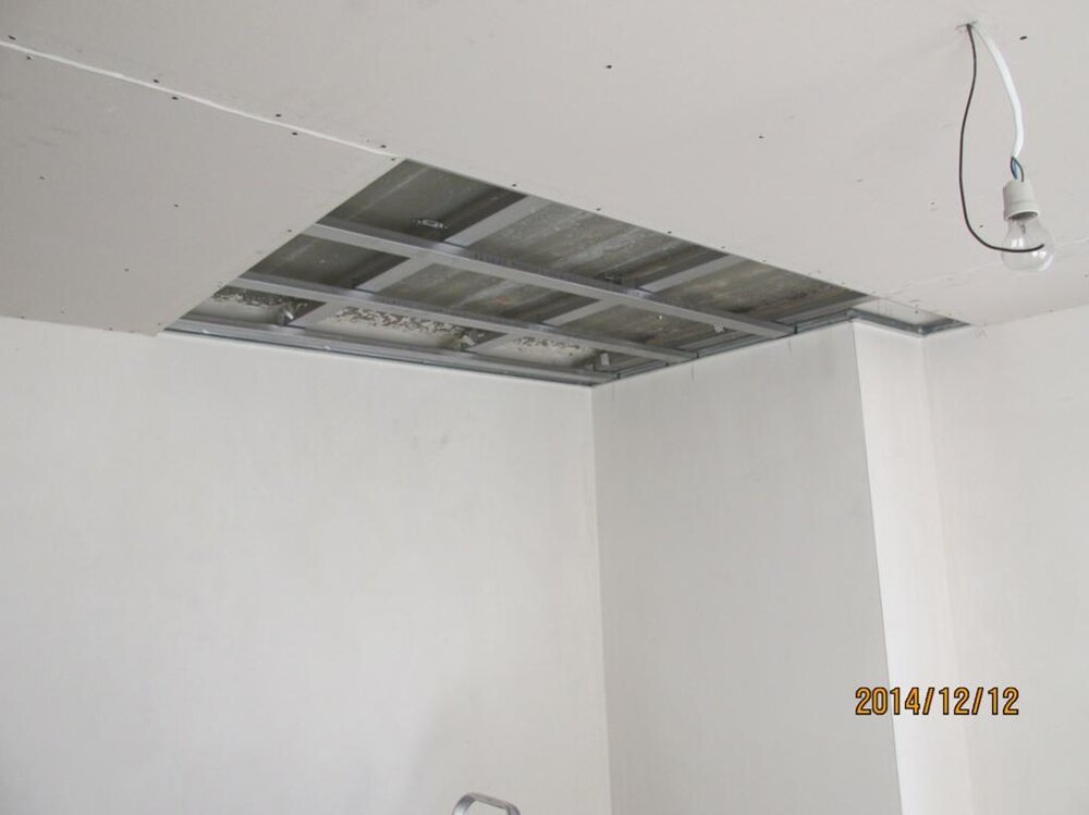

Po dłuższej chwili nieobecności i przełamaniu niemocy na budowę zawitał główny wykonawca prac płytowych, wyczekiwany Szwagier
Zaowocowało to zakończeniem prac przy sufitach. Ufff... kolejny temat który spędzał mi sen z powiek został odhaczony.
Ten element nie jest zbyt fotogeniczny (szczególnie w sesji nocnej), ale jednak spróbuję coś udokumentować.
In progress... Salon (nie dotarty) Esy floresy w kuchni
IMG_2302.thumb.jpg.a437752d2ada61ba502715c0e320fd3d.jpg 20141217_191657.thumb.jpg.e43f28c68c968fbab36949a68f3ffda9.jpg 20141217_191750.thumb.jpg.cbcdbdd0a3f518f04b0f22ea7d162899.jpg
W tym świetle to za wiele nie widać, no ale żeby nie było że się nic nie działo. W kuchni ze względu na wentylację konieczna była taka dwupoziomowa zabudowa. Dorzuciłem też jakieś światełka.

Potem wymyśliłem sobie, że ułożymy wełnę.
Z perspektywy czasu nie był to chyba najlepszy pomysł. Szwagier (tym razem kierownik robót profilowych) sugerował żeby zacząć od profili, a potem docinać wełnę. Biorąc pod uwage problemy z kręcenim uchwytów, ustawieniem żyłki i dostępem do krokiew ma to sens. Nastepnym razem (prawdę mówiąc to nie zamierzam) odwrócę kolejność. Jak widać na zdjęciach Ursa wymaga sznurkowania.
Uchwyty grzybkowe. Mega fajne, sprawne rozwiązanie.
Zakładanie profili to już pestka
Na chwilę obecną udało się skończyć profile w dwóch pomieszczeniach, a nawet coś do nich przykręcić :)
Oczywiście folia paroizolacyjna musi być (niekórzy twierdzą, że tylko powinna, oprócz łazienki można sobie odpuścić). Nie zapominamy wypuszczeniu kabli :)
Jutro kręcenie płyt :) Zacznyna się robić bardzo domowo :)

Brama garażowa dostarczona, zamontowana.
Przypomnę Wiśniowski, segmentówka, bez przetłoczeń, kolor Orzech, napęd Optimum z listwą zębatą, w rozmiarze standardowym 2600x2125. Cena 3800 pln - 8% Vat.
IMG_1028.thumb.jpg.f218f8a6d9c4b463b2a61971be973c72.jpg IMG_1023.jpg.cb67d5c729a436c0f44aed7b5063643e.jpg
Ogólnie jestem zadowolony. Brama pracuje płynnie, cicho, zobaczymy co czas pokaże.

Zamówiliśmy drzwi zewnętrzne.
Stalowe. Drzwi drewniane nie mieszczą się w budżecie. Bo jak drzwi drewniane to markowe, dębowe.
Po długich wyborach stanęło na KMT Plus seria Inox model xls6. Oczywiście z podwójnymi wkładkami w systemie jeden klucz, z ościeżnicą 15cm, próg, uszczelnienia, montaż. W skrócie to komplet za 2200 pln brutto.
Nie wiem czy się nie pośpieszyłem, ale nic. Goście od tynków i wylewek muszą uważać żeby nie uszkodzić, nie mają wyjścia!
