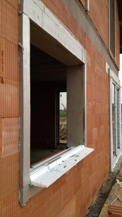

1. Przygotowanie wnęk - 1cm XPS po obwodzie wnęki, przyklejony na piankę i zaciągnięty klejem z siatką oraz zagruntowany. Wszystko to, aby maksymalnie wyrównać wnękę do przyklejania taśm paroizolacyjnych,
2. Przyklejenie od strony zewnętrznej "konsoli" z 3cm XPSa, dookoła wnęki:
3. Dalej już weszła ekipa montażystów, w pierwszej kolejności obsadzili ciepłe parapety:
4. Następnie okna wraz z przyklejonymi do ramy foliami. Okna zostały złapane kotwami do wnęki. Na drzwi tarasowe i witrynę poszło po 24 kotwy!
5. Przyklejanie folii paroprzepuszczalnej do XPSa z zewnątrz i paroizolacyjnej do wnęki wewnątrz, oraz wyklejenie folii EPDM do poszerzeń profili przy oknie tarasowym oraz witrynie,
6. montowanie rolet na konsoli z XPSa,
7. Efekt końcowy (jeszcze bez EPDM ):
