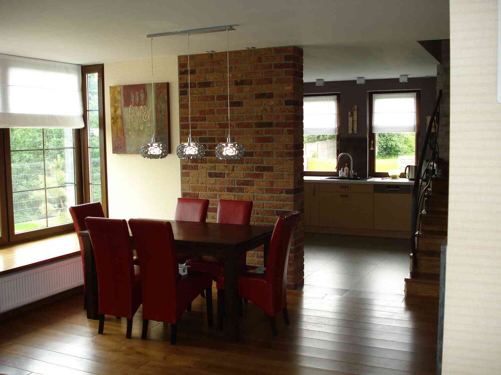

no to po 8 m-cach intensywnych prac się wprowadziliśmy. załączam parę fotek. Jest super ale są też "uroki" pasywaniaka. Budynek jest tak zaizolowany i tak szczelny że aby mieć zasięg w komórce muszę otwierać okno :) - to nie żart. W niektórych pokojach mam 1 kreskę zasięgu a po otwarciu okna zapala się od razu 3G. Fenomen. Kuchania jet super, wczoraj dotarły mi meble do jadalni z Włoch - TONON - polecam. Jakość powala.[ATTACH=CONFIG]250924[/ATTACH][ATTACH=CONFIG]250925[/ATTACH][ATTACH=CONFIG]250926[/ATTACH][ATTACH=CONFIG]250927[/ATTACH][ATTACH=CONFIG]250928[/ATTACH]

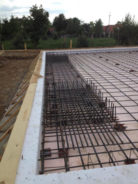

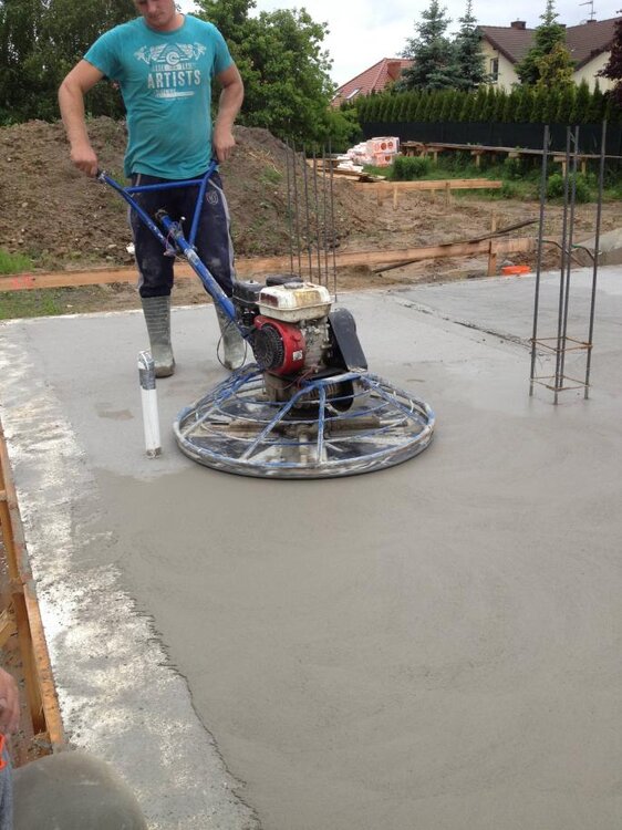

Tak więc przyjechał kierowca ze stalą i pyta czy budujemy bunkier bo stali więcej jak na bliźniaka (całego) gdzie jechał wcześniej.... A przywiózł stal na zbrojenie górnej warstwy płyty.... W sumie wygląda jak bunkier - nie uważacie :) Płyta w każdym razie zazbrojona, za chwilę zalewamy betonem...

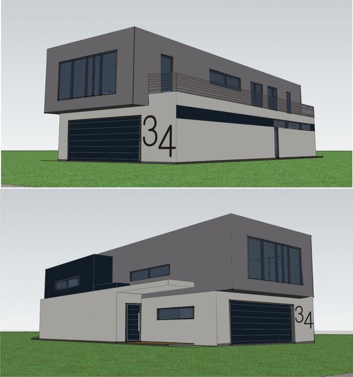

Wrzucam skrome wizualki jak będzie wyglądał budynek.
Zastosowane rozwiązania:
- fundament grzewczy ocieplony 30 cm sturo
- ściany 30 cm Neopren
- budowanie z silki 24 cm
- garaż nie ogrzewany odpasywniony (odcięty cieplnie od reszty budynku)
- dach 50 cm
- ogrzewanie pompa ciepła NIBE
- rekuperacja Brink excellent + GWC Provent
- żaluzje elewacyjne z sterowaniem pogodowym
- kolorystyka bedzie inna niż na wizualkach
- centralny odkurzacz
- dach pokryty instalacją z ogniw fotowoltanicznych o mocy 11,2 KW. Jak wejdzie w życie ustawa o OZE to dam to przychód roczny na poziomie ok 5000 zł netto z tytułu odsprzedaży nadwyżek energii. Budynek tym samym stanie się PLUS ENERGETYCZNY
- okna pasywne montowane w warstwie ocieplenia z pakietem 3 szybowym (IDEAL 8000 Aluplast)
- system odzysku deszczówki. Obok budynku zbiornik 8 m3 który będzie zbierał deszczówkę wykorzystywaną do spłuczek w WC oraz do prania i podlewania ogrodu
- inteligentne sterowanie budynkiem - jeszcze nie wybrałem dostawcy technologii...Kopiaw3.thumb.jpg.99e48fb8413d72a7eae08fb9b4ddd852.jpge1.thumb.jpg.60dc5bd5a4c0b98a03d448f1695b8936.jpgKopiae3.thumb.jpg.dc41a032483c815c1c1ad21512893282.jpgKopiaw1.thumb.jpg.56682aa3499b46e50a00f8cedea2198c.jpgKopiaw2.thumb.jpg.4219a799c18d3e4fa5e38b04f1e3fac7.jpg

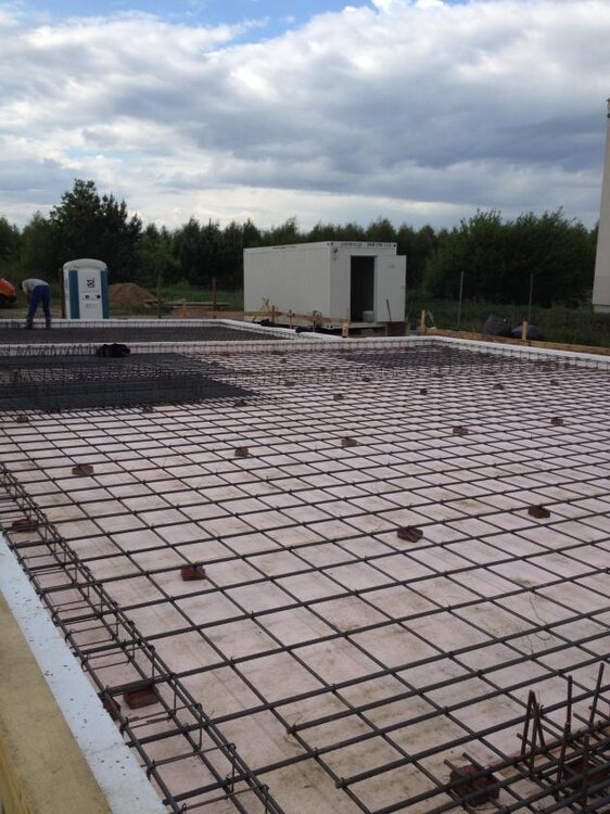

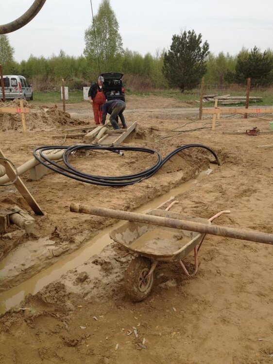

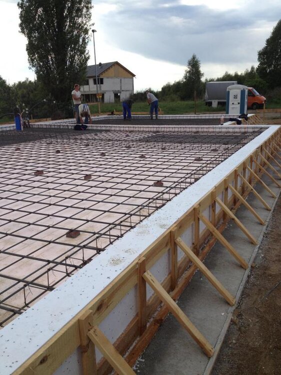

Po wykonaniu i zaizolowaniu podbudowy pod fundamentową płytę grzewczą wykonano szalunek tracony oraz położono izolację cieplną fundamentu z styropianu o dopuszczalnym obciążeniu 4500 kg / m2. Ściany boczne izolacja 25 cm, izolacja od gruntu 30 cm. W wykonanej wannie ze styropianu ułożono dolną warstwę zbrojenia. W najbliższych dniach wchodzą hydraulicy którzy wykonają ogrzewanie podłogowe, położą instalację elektryczna biegnącą w posadzce oraz centralny odkurzacz...
Ciekawostka wymyślona przeze mnie to 4 czujniki temperatury które będą monitorować temperaturę bezpośrednie przy GWC, temperaturę gruntu pod nieogrzewanym garażem, temperaturę pod styropianem (pod płytą fundamentową) oraz w samej płycie w strefie ogrzewania. Wykresy temperatur dadzą mi jasną informację czy zastosowane technologie oraz precyzyjne wykonawstwo się sprawdzają...aaa.jpg.7f507b87a8c35e1cbbc3669e8da9276d.jpgaaa1.jpg.0b4cbfe55f90e99c3c8c2f0dffc35a7d.jpgaaa2.jpg.64dcaae7371cc6c0d8a81efe15e938b3.jpgaaa3.jpg.1c9cea3b61ceb7a28bc847d31542aaa0.jpgaaa4.jpg.f13e853d475e4fea7ea59b065acd52fa.jpg
