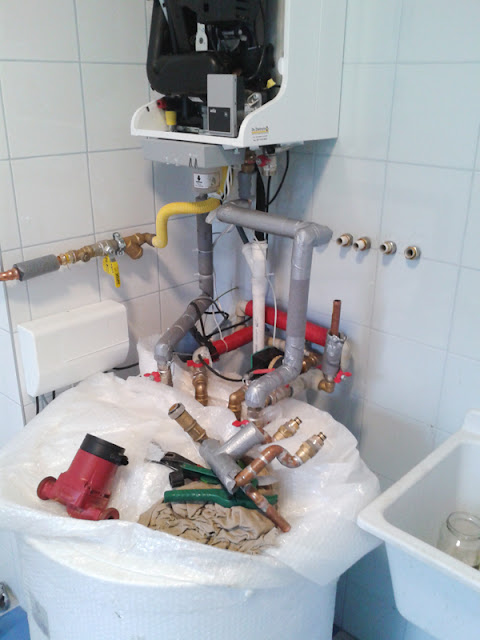

Zalanie - neverending story

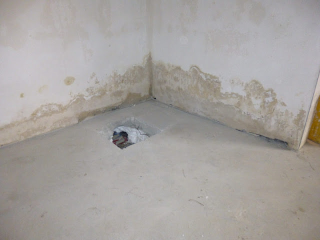

Z premedytacją nie pisałem o dalszych losach mojego zalania, aby nie dzielić się z czytelnikami moim własnym stresem.
Sprawa trawa już prawie trzy miesiące.
Pierwszy miesiąc z okładem zalanie schło, próby ciśnieniowe były niejednoznaczne, choć dodatnie (wskazujące na niewielki spadek ciśnienia wody w instalacji wodnej budynku - nie CO).
Sądziliśmy że sytuację wywołało zalanie przez instalatorów. Było ono oczywiste, bo byliśmy świadkami, ale źle nas ukierunkowało.
Aż tu zaraz na początku grudnia znów się zrobiło wilgotno i zacieki wyszły powyżej poprzednio narysowanej linii zasięgu wody na ścianach. W odkrywkowej dziurze w garderobie piasek zrobił się mokry. Tego samego dnia zauważyłem wodę kapiącą z wnętrza kotła gazowego. Okazało się, że złe (partackie) podłączenie odpływu kondensatu z kotła do kanalizacji powodowało, że część wody trafiała za zasobnik na podłogę, skąd jak sądziliśmy przez szczelinę w fudze (osiadanie podłogi na milimetr) dostawałaby się pod podłogę. Szybka akcja - nieskuteczna - dalej wyciek - poprawka kolejnego dnia już skuteczna. Jednak brak schnięcia.
Po kilku dniach kolejne próby ciśnieniowe, ale już na wydzielonych obwodach instalacji wodnej - ogrodowej i osobno domu. Teraz wyraźnie wskazały, że w domowej sieci następuje spadek przy zachowanym ciśnieniu w instalacji ogrodowej. Już bez zbędnej zwłoki zdecydowałem się na kolejne odkrywki. Wziąłem dzień urlopu i panowie instalatorzy tym razem szybko i bez dodatkowych szkód odsłonili dwa newralgiczne miejsca w hallu (w miejscu muf i kolanek na instalacji wodnej). Drugie z tych miejsc pokazało kapiące kolanko. Tak mniej więcej 3 krople na minutę. Szybko wycięli ten fragment i wkleili nowy. Przez tydzień czasu na podłożoną pod rurkę gazetę nie spadła ani kropla wody. Chyba kluczowy winowajca został zlokalizowany. Teraz trzeba suszyć.
Jutro instalacja systemu osuszania.

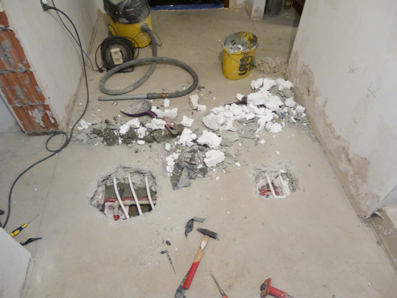

Pierwsza dziura kontrolna:
http://4.bp.blogspot.com/-ebJCrPjgzR0/VnghNoIVLlI/AAAAAAAAXQk/GbdiqNIuANk/s640/20151215-P1020145.jpg" rel="external nofollow">http://4.bp.blogspot.com/-ebJCrPjgzR0/VnghNoIVLlI/AAAAAAAAXQk/GbdiqNIuANk/s640/20151215-P1020145.jpg
Druga dziura wskazuje zamknięcie rury cyrkulacyjnej, czy potrzebna będzie trzecia dziura:
http://3.bp.blogspot.com/-_phDxrfEQaM/VnghnfQDSgI/AAAAAAAAXQ4/t0duuP_SNPE/s640/20151215-P1020124.jpg" rel="external nofollow">http://3.bp.blogspot.com/-_phDxrfEQaM/VnghnfQDSgI/AAAAAAAAXQ4/t0duuP_SNPE/s640/20151215-P1020124.jpg
Trzecia dziura. Mokro jak...
http://1.bp.blogspot.com/-rCeshBCtlws/VnghnPrtB7I/AAAAAAAAXQ8/ul3VK0lS8dI/s640/20151215-P1020132.jpg" rel="external nofollow">http://1.bp.blogspot.com/-rCeshBCtlws/VnghnPrtB7I/AAAAAAAAXQ8/ul3VK0lS8dI/s640/20151215-P1020132.jpg
Lejące kolanko:
http://1.bp.blogspot.com/-EzH9yWtS2Ks/VnghnSmF0YI/AAAAAAAAXRA/R1ASm_WOjD0/s640/20151215-P1020140.jpg" rel="external nofollow">http://1.bp.blogspot.com/-EzH9yWtS2Ks/VnghnSmF0YI/AAAAAAAAXRA/R1ASm_WOjD0/s640/20151215-P1020140.jpg
http://1.bp.blogspot.com/-LwFbdX1k_Tw/Vnghno0H_1I/AAAAAAAAXRE/Fqqn-xwIevA/s1600/20151215-P1020142.jpg" rel="external nofollow">http://1.bp.blogspot.com/-LwFbdX1k_Tw/Vnghno0H_1I/AAAAAAAAXRE/Fqqn-xwIevA/s1600/20151215-P1020142.jpg
Wymienione kolanko:
http://2.bp.blogspot.com/-hBFrTEDD2Ys/Vnghn0A25KI/AAAAAAAAXRQ/hLT6nStRNsc/s640/20151215-P1020154.jpg" rel="external nofollow">http://2.bp.blogspot.com/-hBFrTEDD2Ys/Vnghn0A25KI/AAAAAAAAXRQ/hLT6nStRNsc/s640/20151215-P1020154.jpg

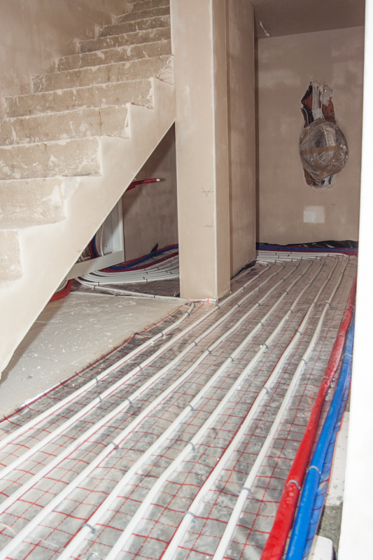

W poniedziałek wziąłem kolejny dzień urlopu, aby dopilnować instalatorów, którzy po raz trzeci przebudowywali przyłącze pieca:
http://2.bp.blogspot.com/-xi77dpEm_Qk/ViIiCZj_7cI/AAAAAAAAWmI/YkCn6mlZzK0/s640/20151012-Zdj%25C4%2599cie-3938.jpg" rel="external nofollow">http://2.bp.blogspot.com/-xi77dpEm_Qk/ViIiCZj_7cI/AAAAAAAAWmI/YkCn6mlZzK0/s640/20151012-Zdj%25C4%2599cie-3938.jpg
Tym razem z lepszym efektem, bo ruszyło ogrzewanie podłogowe. We wtorek jeszcze były doróbki siłownika zaworu trójdrogowego do sterowania siłą grzania podłogówki. Chyba działa (jeden siłownik poszedł do reklamacji - przywieźli nowy).

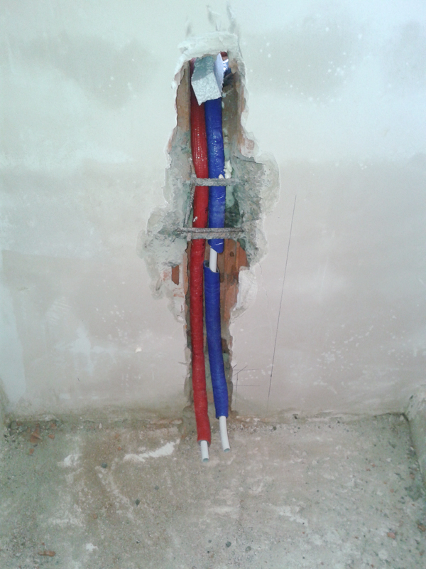

Wobec takiego wyniku należy przyjąć, że doszło do rozszczelnienia instalacji wodnej (położonej na samym dnie około trzydziestocentymetrowej konstrukcji podłogi, pod systemem ogrzewania podłogowego i pod dwudziestocentymetrową warstwą styropianau, która skutecznie uniemożliwi wygrzanie i odparowanie wynaczynionej wody przez niskotemperaturowe ogrzewanie podłogowe).
We wtorek odbyła się wizja lokalna inspektora nadzoru i kierownika budowy i zalecono rozprucie wylewki w poszukiwaniu miejsca uszkodzenia poczynając od najbardziej zamoczonych rejonów i poszerzając teren działań w razie potrzeby. W środę był likwidator szkody z ramienia Ubezpieczyciela (TU), a w czwartek przedstawiciel firmy Belfor (amerykańska korporacja restytucyjna mienia po pożarach i zalaniach). Jedna komórka tej firmy ma się zająć lokalizacją uszkodzenia za pomocą specjalistycznej aparatury i specjalnych gazów, druga potem lub równolegle osuszaniem ocieplenia podłogi w obrębie hallu, schowka pod schodami, kuchni, garderoby i kotłowni. Do tego jeszcze jedna firma będzie musiała pod wskazanym miejscem dokonać odkrywki i naprawić uszkodzenia. Dobrze, że w tych pomieszczeniach nie ma jeszcze okładzin ceramicznych czy drewnianych. Wtedy straty byłyby jeszcze wyższe. Na koniec chyba trzeba będzie skuć część tynków, bo gips będzie ulegał degradacji i będzie się kruszył. Czekam na decyzję TU o akceptacji kosztorysów Belfora. Obecnie najbardziej zajęte miejsca wyglądają tak:
http://4.bp.blogspot.com/-6aNtI4uz44k/ViIlvPC8qjI/AAAAAAAAWmw/yal-iAZyQhA/s640/20151016-Zdj%25C4%2599cie-3963.jpg" rel="external nofollow">http://4.bp.blogspot.com/-6aNtI4uz44k/ViIlvPC8qjI/AAAAAAAAWmw/yal-iAZyQhA/s640/20151016-Zdj%25C4%2599cie-3963.jpg
Zajętych ścian jest pod dziesięć. Suszenie styropianu będzie polegało na dokonaniu kilku (-nastu) odwiertów i wprowadznie tam sond przez które będzie tłoczone przesuszone powietrze, aby wychodząc spod podłogi zabierało z sobą wilgoć. Aparat ma stać u mnie ok 3 tygodni w pracy ciągłej, moc urządzenia ok. 1kW (*24h*21dni=500kWh).

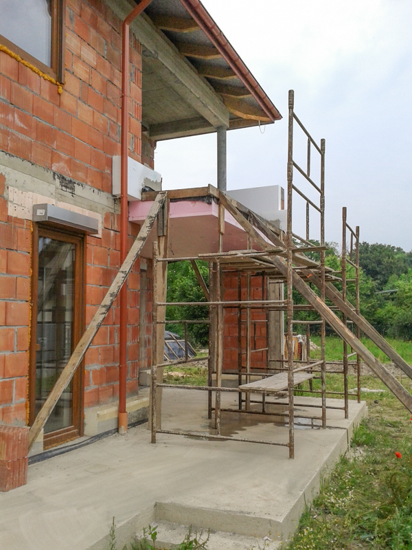

Ocieplanie balkonów:
http://3.bp.blogspot.com/-BOtNKGoVtQA/VY6GuZJugqI/AAAAAAAAU28/sQqM32MqJsg/s1600/20150627-Zdj%25C4%2599cie-3050.jpg" rel="external nofollow">http://3.bp.blogspot.com/-BOtNKGoVtQA/VY6GuZJugqI/AAAAAAAAU28/sQqM32MqJsg/s1600/20150627-Zdj%25C4%2599cie-3050.jpg

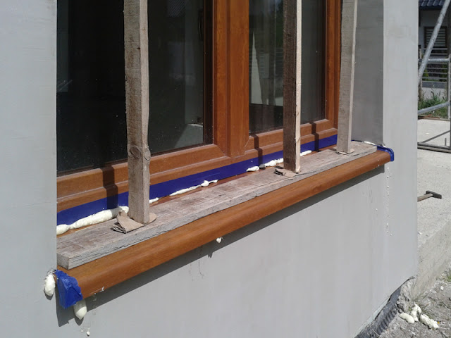

Parapety zewnętrzne:

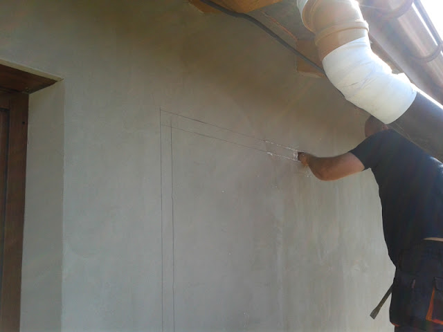

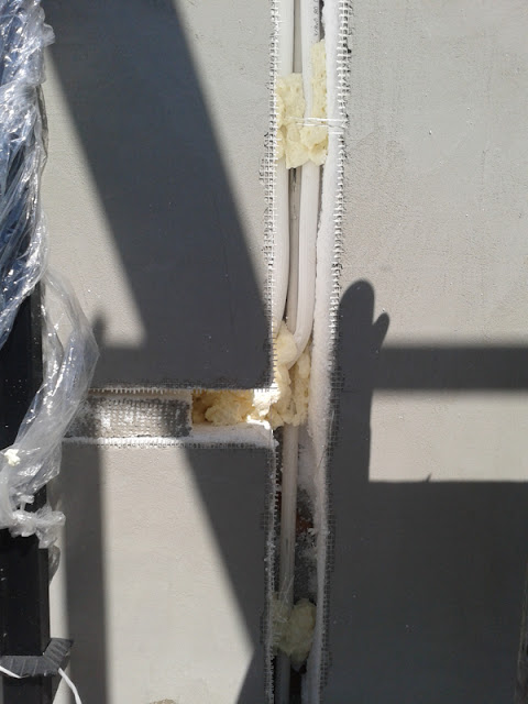

Nie obyło się bez "strat". Trzeba naciąć styropian. Ale za to będzie w domu chłodek.
http://3.bp.blogspot.com/-YSV9oH3yAEQ/Vd3YVH1_crI/AAAAAAAAV-E/70eM6Y9KsJs/s640/20150826-Zdj%25C4%2599cie-3569.jpg" rel="external nofollow">http://3.bp.blogspot.com/-YSV9oH3yAEQ/Vd3YVH1_crI/AAAAAAAAV-E/70eM6Y9KsJs/s640/20150826-Zdj%25C4%2599cie-3569.jpg
http://3.bp.blogspot.com/-6RsGLyuB0E4/Vd3YWLSLDHI/AAAAAAAAV-M/lpYbnutH3cE/s640/20150826-Zdj%25C4%2599cie-3587.jpg" rel="external nofollow">http://3.bp.blogspot.com/-6RsGLyuB0E4/Vd3YWLSLDHI/AAAAAAAAV-M/lpYbnutH3cE/s640/20150826-Zdj%25C4%2599cie-3587.jpg
http://3.bp.blogspot.com/-O3WvTwQrF-E/Vd3YbqpmWLI/AAAAAAAAV_A/TuIYgtOmh90/s640/20150826-Zdj%25C4%2599cie-3586.jpg" rel="external nofollow">http://3.bp.blogspot.com/-O3WvTwQrF-E/Vd3YbqpmWLI/AAAAAAAAV_A/TuIYgtOmh90/s640/20150826-Zdj%25C4%2599cie-3586.jpg
http://4.bp.blogspot.com/-RC0jcPKyYgA/VdYIiWMArVI/AAAAAAAAV5E/5g_QHmXagWw/s640/20150820-Zdj%25C4%2599cie-3511.jpg" rel="external nofollow">http://4.bp.blogspot.com/-RC0jcPKyYgA/VdYIiWMArVI/AAAAAAAAV5E/5g_QHmXagWw/s640/20150820-Zdj%25C4%2599cie-3511.jpg

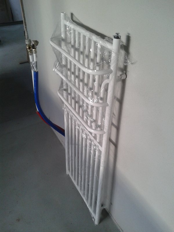

Designerski miedziany grzejnik malowany na biało:
http://2.bp.blogspot.com/-MkffkbGA39M/VWykHRxFDuI/AAAAAAAAUk4/IXnIkB11jMY/s1600/20150601-Zdj%25C4%2599cie-2855.jpg" rel="external nofollow">http://2.bp.blogspot.com/-MkffkbGA39M/VWykHRxFDuI/AAAAAAAAUk4/IXnIkB11jMY/s1600/20150601-Zdj%25C4%2599cie-2855.jpg

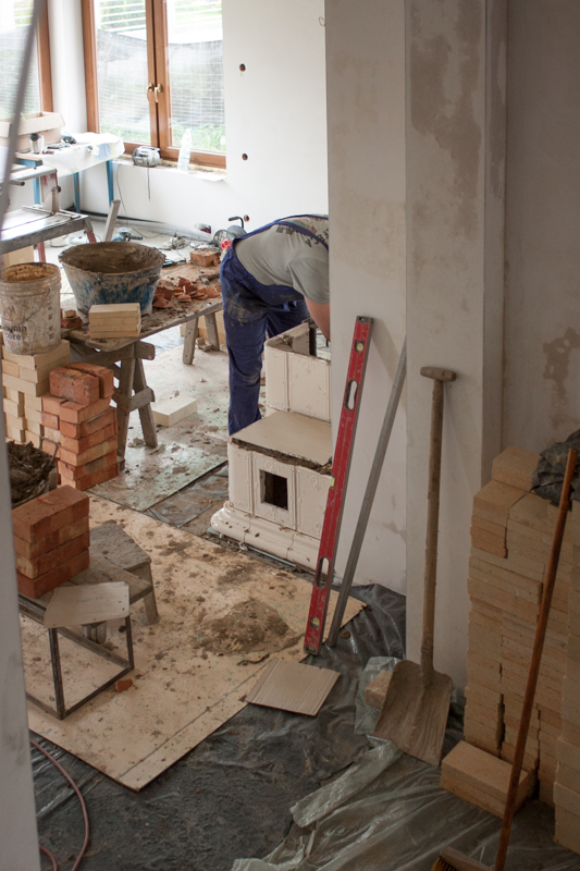

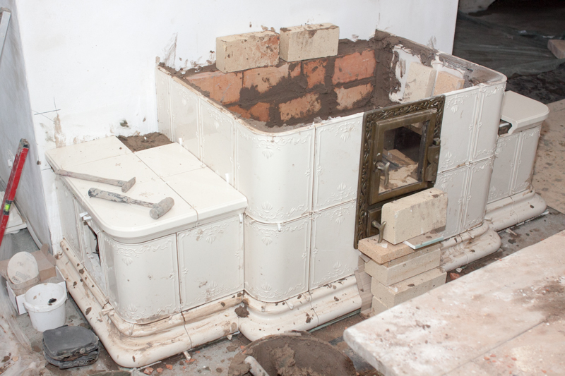

Piece kaflowe zawsze były w mojej głowie. Od dzieciństwa, gdy przytykałem plecy do rozgrzanego pieca, kiedy ogrzana przez starszych przytnięciem do pieca pierzynka ciepło otulała mnie w zimowe wieczory podczas ferii u Babci, uważałem, że piec kaflowy to część minionej świetności całej ludzkości warta zachowania. Warto z nią zapoznać młode pokolenie, bo tradycja przeminie bezpotomnie. Myślałem, że właściwie to już się stało. Ale po powrocie z Węgier, gdzie mieszkaliśmy w domu z nowowybudowanym piecem kaflowym, nostalgia wróciła, a że akurat rozpoczynaliśmy proces planowania domu, to i miejsce dla pieca się w nim znalazło. Początkowo miał być inny. Mieliśmy juz projekt wykonany przez zduna, w tej węgierskiej konwencji. Ale pomyślałem, że to nie to. Że nie taki był u Babci i że ten jest daleki od polskiej tradycji.
I wtedy poznałem tu w tym miejcu Roberta ze Skrybicz. Jego dziennik, nie tylko w odniesieniu do tematyki pieców, pokazał nam, że mamy bardzo zbliżone gusta i wiele elementów wykończenia Jego domu mógłbym zobaczyć i we własnym. Robert był tak dobry, że udzielił mi rad dotyczących budowy pieca oraz skontaktował z Wykonawcą.
Nie mogłem dostać lepszego.
Robert - nie wiem jak tam u Was na Podlasiu jest na codzień, ale to była najmilsza i najkulturalniesza ekipa, z tych które zaprosiłem do swego domu.
Reszcie Polski podam przykład - czy mieliście kiedyś przez tydzień jakiegoś
fachowca, który ani razu nie wypowiedział się na temat "włoskich zakrętów" albo męskich organów? Wiecie co mam na myśli? Rozstając się z nimi po skończonej budowie, miałem wrażenie jakby opuszczała mnie część rodziny.
A sam piec? No coż już zaznał ognia, już powoli zaczął rozgrzewać swoje cielsko. Ale powolutku. Szybko nie można. Teraz będzie się suszył przez miesiąc w codziennej ognistej porcji energii.
Jeśli chodzi o kafle - 100% pełnowartościowych kafli przejechało 500km bez żadnego uszkodzenia. Warto zapłacić więcej i mieć towar pierwszej klasy. A Ogarki z Kafel-Kar są do tego piękne. Zresztą zobaczcie i u Roberta:
http://forum.muratordom.pl/entry.php?128615-Panu-Bogu-%C5%9Bwieczk%C4%99-a-diab%C5%82u" rel="external nofollow">http://forum.muratordom.pl/entry.php?128615-Panu-Bogu-%C5%9Bwieczk%C4%99-a-diab%C5%82u" rel="external nofollow">http://forum.muratordom.pl/entry.php?128615-Panu-Bogu-%C5%9Bwieczk%C4%99-a-diab%C5%82u" rel="external nofollow">http://forum.muratordom.pl/entry.php?128615-Panu-Bogu-%C5%9Bwieczk%C4%99-a-diab%C5%82u
Acha - nie uwierzyłbym, że można taki piec wybudować w trzy dni. Inne oferty mówiły o 10-14 dniach. Nie zawsze pośpiech jest dobrym doradcą, ale w tym wypadku jestem przekonany, że stała za nim znajomość rzeczy i ogromne doświadczenie tych młodych ludzi.
http://4.bp.blogspot.com/-EieEUuU-pmQ/VVHS4wJr8cI/AAAAAAAAUZo/BieekGVSTLk/s1600/Zdj%C4%99cie-2708.jpg" rel="external nofollow">http://4.bp.blogspot.com/-EieEUuU-pmQ/VVHS4wJr8cI/AAAAAAAAUZo/BieekGVSTLk/s1600/Zdj%C4%99cie-2708.jpg
http://3.bp.blogspot.com/-qpNnud-Mi1w/VVJQvIUkV5I/AAAAAAAAUag/_BrixyWdi7A/s1600/20150512-_MG_8893.jpg" rel="external nofollow">http://3.bp.blogspot.com/-qpNnud-Mi1w/VVJQvIUkV5I/AAAAAAAAUag/_BrixyWdi7A/s1600/20150512-_MG_8893.jpg
http://3.bp.blogspot.com/-i5q_cnW-NRQ/VVJQ7K5A0uI/AAAAAAAAUbE/oQkNyO7DG-s/s1600/20150512-_MG_8902.jpg" rel="external nofollow">http://3.bp.blogspot.com/-i5q_cnW-NRQ/VVJQ7K5A0uI/AAAAAAAAUbE/oQkNyO7DG-s/s1600/20150512-_MG_8902.jpg

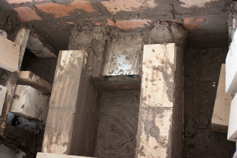

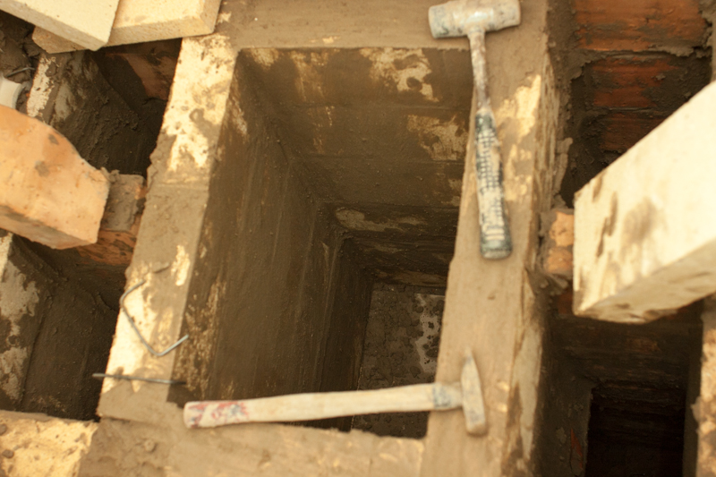

Czerpnia powietrza wprowadzona wprost pod palenisko
http://3.bp.blogspot.com/-R4hUU7cnaZs/VVJQ6Z49_SI/AAAAAAAAUa8/lNl9byeT7EQ/s1600/20150512-_MG_8912.jpg" rel="external nofollow">http://3.bp.blogspot.com/-R4hUU7cnaZs/VVJQ6Z49_SI/AAAAAAAAUa8/lNl9byeT7EQ/s1600/20150512-_MG_8912.jpg
http://1.bp.blogspot.com/-YsejlC287F4/VVOMK_6xQII/AAAAAAAAUcw/p7D7MOhjfcI/s1600/20150513-_MG_8922.jpg" rel="external nofollow">http://1.bp.blogspot.com/-YsejlC287F4/VVOMK_6xQII/AAAAAAAAUcw/p7D7MOhjfcI/s1600/20150513-_MG_8922.jpg
Zdrutowane kafle od wewnątrz
http://3.bp.blogspot.com/-TzfRiDxfpOw/VVOMIXuIOtI/AAAAAAAAUcM/LqC09uepHiw/s1600/20150513-_MG_8918.jpg" rel="external nofollow">http://3.bp.blogspot.com/-TzfRiDxfpOw/VVOMIXuIOtI/AAAAAAAAUcM/LqC09uepHiw/s1600/20150513-_MG_8918.jpg

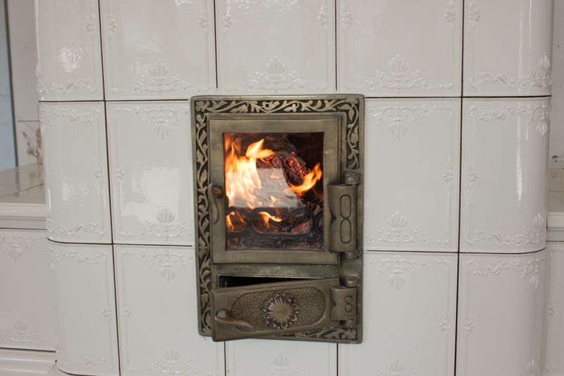

Palenisko
http://4.bp.blogspot.com/-Nx5BkKxO5Jo/VVTL3L4o_CI/AAAAAAAAUdU/7YI8JKSeNKw/s640/20150514-_MG_8933.jpg" rel="external nofollow">http://4.bp.blogspot.com/-Nx5BkKxO5Jo/VVTL3L4o_CI/AAAAAAAAUdU/7YI8JKSeNKw/s640/20150514-_MG_8933.jpg
Osiągamy szczyty pokoju
http://2.bp.blogspot.com/-LfvZHg1AXOI/VVTL4eYfw-I/AAAAAAAAUdg/nRd3wuVUrhI/s1600/20150514-_MG_8939.jpg" rel="external nofollow">http://2.bp.blogspot.com/-LfvZHg1AXOI/VVTL4eYfw-I/AAAAAAAAUdg/nRd3wuVUrhI/s1600/20150514-_MG_8939.jpg
Cięgno zamyka dopływ powietrza z czerpni, aby nie wychładzało pieca
http://3.bp.blogspot.com/-VvOtxr1vs40/VVXHNSorhMI/AAAAAAAAUe8/7wAW_aOpxmI/s1600/20150515-_MG_8943.jpg" rel="external nofollow">http://3.bp.blogspot.com/-VvOtxr1vs40/VVXHNSorhMI/AAAAAAAAUe8/7wAW_aOpxmI/s1600/20150515-_MG_8943.jpg
No i voila - mamy własny ogień!
http://3.bp.blogspot.com/-o8XejWgyLCk/VVXHNYIPkrI/AAAAAAAAUec/bewQJRYLd6A/s640/20150515-_MG_8948.jpg" rel="external nofollow">http://3.bp.blogspot.com/-o8XejWgyLCk/VVXHNYIPkrI/AAAAAAAAUec/bewQJRYLd6A/s640/20150515-_MG_8948.jpg

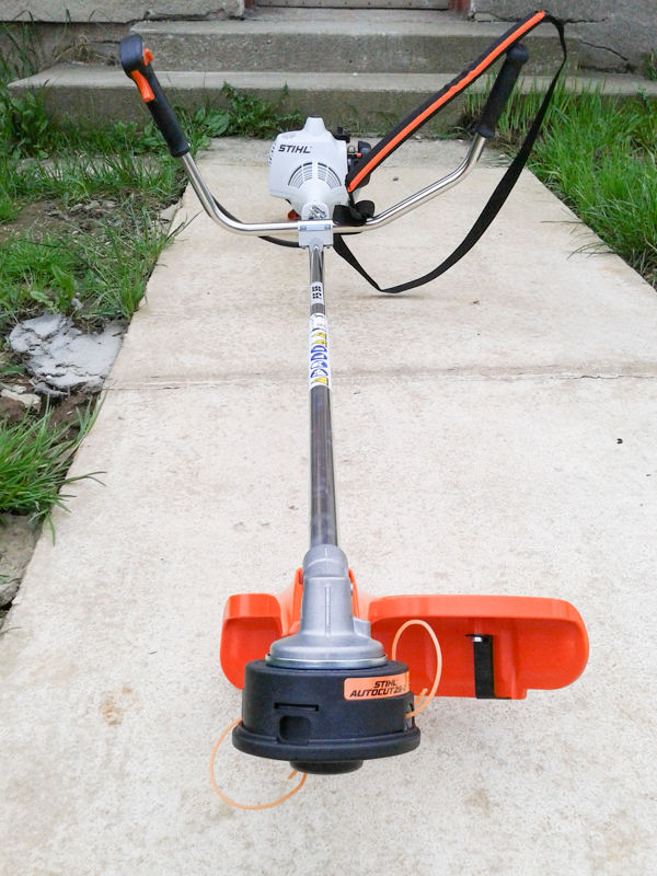

Trawa już wysoka po kolana. Kilkunastoletnia kosiarka stoi zajechana. Nie udało się jej już odpalić rok i dwa lata temu. Zresztą na naszą działkę to ona się nigdy nie nadawała. Działka jest nierówna (to byłe pole orne), ziemia nigdy nie była splantowana, więc bardzo trudno się po niej jeździło.
Od kilku dni rozpracowywałem internet i lokalne markety budowlane. Dziś przypuściłem ostateczny atak na nie. Niestety zwykła chińszczyzna może nie dać rady w moich chaszczach lub może być nietrwała. Ciut lepsze kosy spalinowe zbliżają się już ceną do firmowych. Ostatecznie trafiłem na promocję w Stihl'u i kupiłem amerykańską kosą FS 55 prosto z Virginii (769zł). Sprzedawca napełnił ją paliwem, przeprowadził instruktaż i zrobił pierwsze uruchomienie. Przy okazji w innym markecie kupiłem spodnie robocze Lahti Pro (49,90zł). Tak wyposażony udałem się na działkę. Darowana benzyna wystarczyła na ponad pół sadu. Po skończeniu musiałem kosę jeszcze dobrze wyczyścić (pojechała do garażu, bo na budowie wolę jej nie zostawiać), a w domu musiałem doczyszczać obuwie i wyprać kurtkę. Jednie spodnie robocze wymagały tylko strzepnięcia. Dobry zakup. Dokupię jeszcze kurtkę do kompletu.

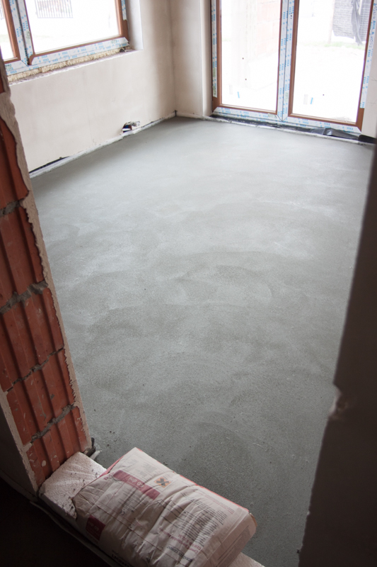

No i gotowa, świeża wylewka:
http://1.bp.blogspot.com/-oR_nrcKf_A8/VTuC5dnzTZI/AAAAAAAAUOg/6wEZhpYTlqU/s1600/20150425-Zdj%C4%99cie-2593.jpg" rel="external nofollow">http://1.bp.blogspot.com/-oR_nrcKf_A8/VTuC5dnzTZI/AAAAAAAAUOg/6wEZhpYTlqU/s1600/20150425-Zdj%C4%99cie-2593.jpg
http://3.bp.blogspot.com/-EKh8PCOmjWg/VTuC5lr47vI/AAAAAAAAUOk/ItMV-QFipng/s1600/20150425-Zdj%C4%99cie-2594.jpg" rel="external nofollow">http://3.bp.blogspot.com/-EKh8PCOmjWg/VTuC5lr47vI/AAAAAAAAUOk/ItMV-QFipng/s1600/20150425-Zdj%C4%99cie-2594.jpg
http://4.bp.blogspot.com/-4a9yeLOE70g/VTzfCwIe38I/AAAAAAAAUO0/sqzyTO9OeIM/s1600/20150426-Zdj%C4%99cie-2602.jpg" rel="external nofollow">http://4.bp.blogspot.com/-4a9yeLOE70g/VTzfCwIe38I/AAAAAAAAUO0/sqzyTO9OeIM/s1600/20150426-Zdj%C4%99cie-2602.jpg
Na koniec tematów wylewkowych, jako że czeka mnie jeszcze co najmniej tydzień podlewania piętra, chcę się podzielić doświadczeniami z tego podlewania.
Od wykonawcy miałem zalecenie, aby podlewać "mgłą wodną" trzy razy dziennie. Tak też robiłem na parterze. Mam blisko, więc sobie nie krzywdowałem. Ktoś jednak doradził mi folię, która miała trzymać wilgoć pod sobą. Tak zrobiłem. Sprawdziła się, jest tania, trzyma wilgoć wiele dni. Jeśłi pomieszczenie ma inne rozmiary niż 4x5m to jest przy tym trochę przycinania, ale jeśłi nie trzeba jeździć tak często na budowę to warto.
Jeszcze jedno, chyba ważne. Wykonawca powiedział, aby nie wietrzyć pomieszczeń i ich nie przesuszać. Po moim początkowym obfitym podlewaniu, w drugiej połowie tygodnia przyuważyłem na suficie (nad parterem) wiele kropel wody, które potworzyły na gipsowym tynku takie, nie wiem jak Wam wytłumaczyć, "mikrostalaktyty". Oczywiście to nie jest duży problem, przed malowaniem przejedzie się papierem ściernym 200-tką i znikną, ale lepiej jest jednak wietrzyć przez uchylenie okien i podlewać posadzkę.

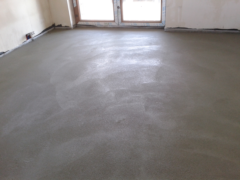

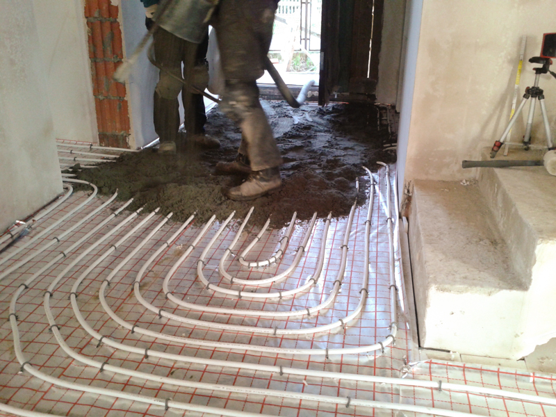

Wylewka (wysypka) parteru
Dzień się zaczął jeszcze w nocy. Budzik -> 4.55. Z mieszkania wyszedłem na 1/2 godz. przed wschodem słońca. Ekipa czekała już przed domem. Musieliśmy przeciąć nożycami łańcuch, bo kłódka znów nie dała się otworzyć. Słońce wzeszło punktualnie o 5.45. O godzinie 6.15 zarządziliśmy osiedlu wczesną sobotnią pobudkę. Potężny diesel zaskoczył, wypluł chmurę czarnego dymu, osmalając trawę na podjeździe. Ekipa wzięła się do roboty. O 10.00 wróciłem do mieszkania aby się ogrzać (i po nową kłódkę). Piękny słoneczny poranek wkrótce się popsuł. Nadciągnęły chmury, zerwał się wiatr. Temp. ok. 5C.
Roboty trwały do 14,30. W osiem godzin parter zmienił się w mieszkanie w stanie deweloperskim. Cóż - teraz odpowiedzialność za jego stan spada na mnie. Muszę go trzy razy dziennie podlewać, aby nie spękał.
Może uważni (i doświadczeni) czytelnicy zaraz wyłapią i zapytają: jak to? Najpierw parter a co z piętrem? No tak. Jesteście spostrzegawczy! Piętro za tydzień. WIem że to trochę "od..tyłu", ale to skutek goniących terminów i opóźnień instalatorów. Wolałem najpierw zrobić parter, aby przygotowane miejsce pod budowę pieca w salonie zdążyło związać i wyschnąć przed majowym terminem wyznaczonym przez zdunów.
Rozpoczynają sypać zaprawę/wylewkę. Wylewka to niedobra nazwa. Oni mówią, że "sypią" zamiast "wylewają":
http://3.bp.blogspot.com/-hBIZUQ7jvvg/VTIR8D1cbAI/AAAAAAAAUG0/i1Ot3v0UkEg/s1600/20150418-Zdj%C4%99cie-2511.jpg" rel="external nofollow">http://3.bp.blogspot.com/-hBIZUQ7jvvg/VTIR8D1cbAI/AAAAAAAAUG0/i1Ot3v0UkEg/s1600/20150418-Zdj%C4%99cie-2511.jpg
http://3.bp.blogspot.com/-nF_SGS2xVXA/VTISAkxUWnI/AAAAAAAAUHU/hoaNymYSdP8/s1600/20150418-Zdj%C4%99cie-2537.jpg" rel="external nofollow">http://3.bp.blogspot.com/-nF_SGS2xVXA/VTISAkxUWnI/AAAAAAAAUHU/hoaNymYSdP8/s1600/20150418-Zdj%C4%99cie-2537.jpg

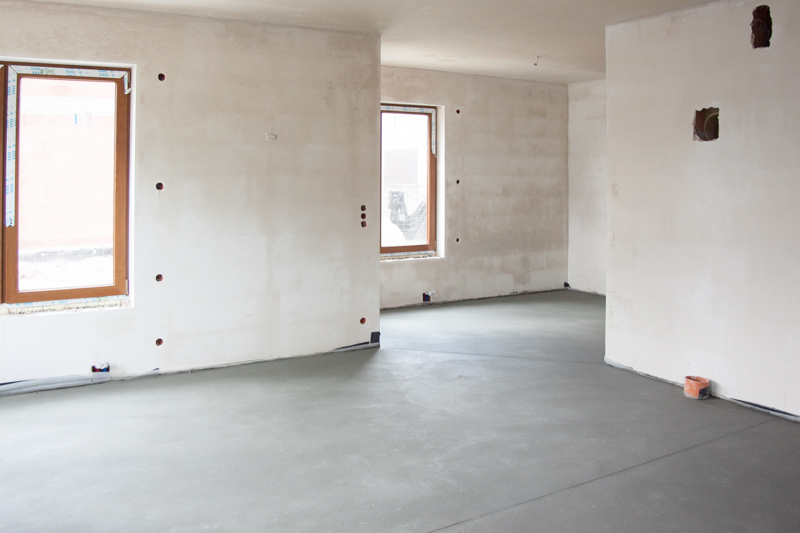

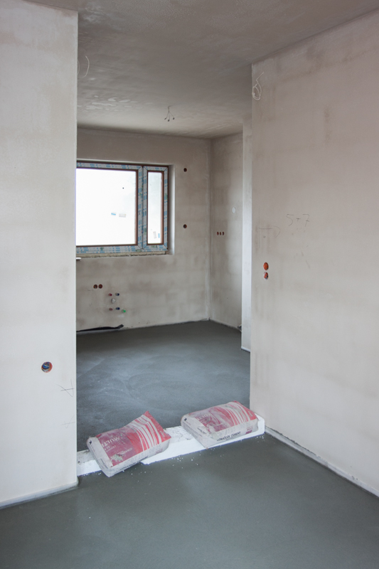

Te styropiany przyciśnięte cementem służą wytworzeniu 1/2 cm progu pod zmianę grubości podłogi: kafelki->parkiet:
http://1.bp.blogspot.com/-IIg7_NitIQk/VTOEAG9RcrI/AAAAAAAAUI0/ogzRyIK07aQ/s1600/20150419-_MG_8827.jpg" rel="external nofollow">http://1.bp.blogspot.com/-IIg7_NitIQk/VTOEAG9RcrI/AAAAAAAAUI0/ogzRyIK07aQ/s1600/20150419-_MG_8827.jpg
Salon i jadalnia gotowe. Po prawej miejsce oczekujące na budowę pieca kaflowego:
http://1.bp.blogspot.com/-mcFn8dYthsc/VTOECssg1oI/AAAAAAAAUJE/alFB6r8iQtk/s1600/20150419-_MG_8834.jpg" rel="external nofollow">http://1.bp.blogspot.com/-mcFn8dYthsc/VTOECssg1oI/AAAAAAAAUJE/alFB6r8iQtk/s1600/20150419-_MG_8834.jpg
