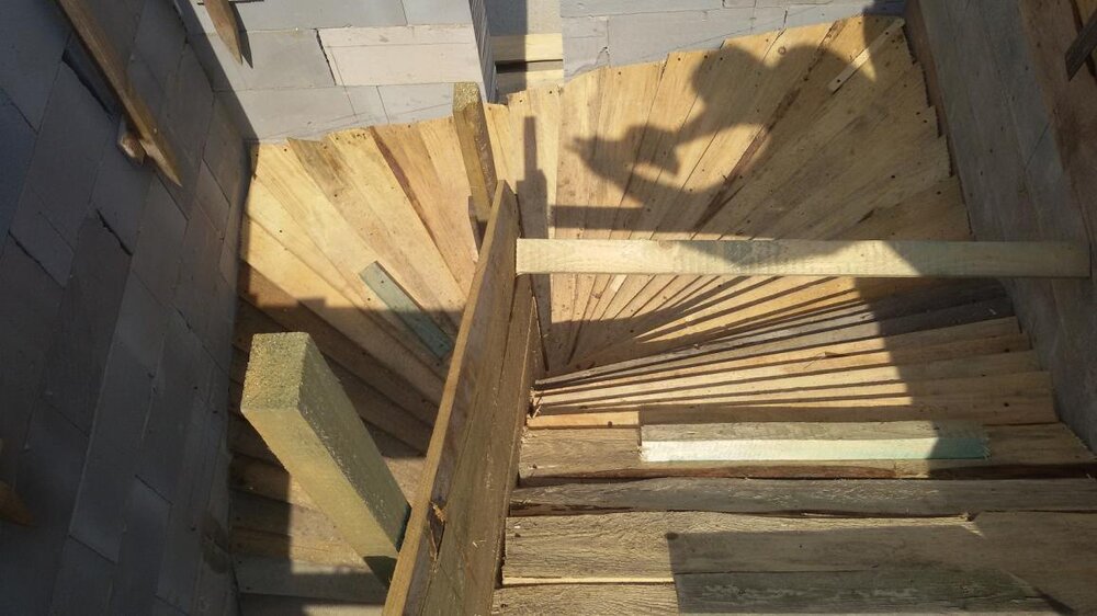

Po ścianach nadszedł czas na strop i tu ojciec przyszedł z pomocą. W czerwcu udało się wykonać szalunki wewnętrzne i osadzić belki stropu. Niestety potem nastąpiła dłuższa wymuszona przerwa od roboty… eh.. na szczęście już we wrześniu człowiek powoli mógł wracać do budowy. Wszystko się opóźniło i wiedziałem ze najważniejsze to dokończyć strop przed zimą .
Było sporo zabawy, szczególnie z szalowaniem schodów na górę. Rozbierane były ze 4 razy bo coś mi nie wychodziło. Na całe szczęście zakończyło się dobrze i schody zabiegowe zostały przygotowane . Na koniec szalunki zewnętrzne i dokończenie układania pustaków teriva i zrobienie żeber rozdzielczych. Ze wszystkim uwinąłem się do połowy października i w sobotę 27.10.2019 zalaliśmy strop i schody. Przy zalewaniu było nas czterech. I wszyscy bez doświadczenia. Stresu miałem co niemiara że coś się połamie i wszystko zleci na dół  ale na szczęście wszystko poszło w miarę sprawnie. Co do rzeczy które nie poszły dobrze, to nie dolaliśmy jednego słupa  ech .. pomimo wibratora gdzieś zapchało się na zbrojeniu. Byliśmy przekonani że już jest pełen niestety po jakimś czasie przewierciłem na dole szalunek i odkryłem pustkę  udało się to jakoś umęczyć ale zły na siebie byłem strasznie. W celu naprawy rozkułem strop do góry przy słupie i zalałem betonem z worka wibrując zagiętym prętem zbrojeniowym na wiertarce 
Rada na przyszłość, mocno wibrować przy słupach, szczególnie jeśli jest sporo zbrojenia na wlocie…

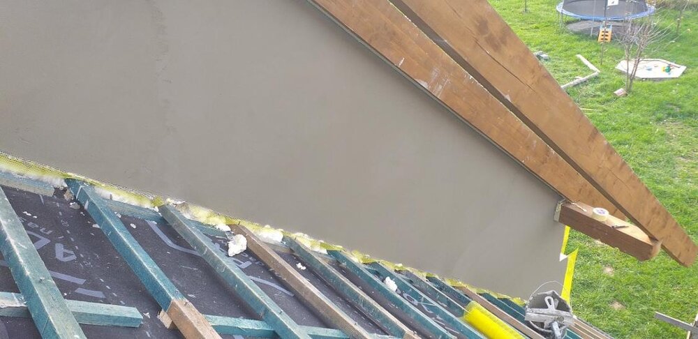

I tak ekipa od dachu przyjechała 5 września. 4 dni i konstrukcja była gotowa. Ekipa zniknęła a ja wyciągałem kominy do góry i przyklejałem styropian 15cm na górę ścian szczytowych (pomiędzy ścianę a nadbitkę ) ekipa wpadła jeszcze na jeden dzień i położyli membranę na dachu nad garażem. Ja spokojnie ociepliłem ścinkę szczytową między dwoma dachami i zatopiłem siatkę w kleju. I tak zleciało do grudnia i zaraz przed świętami zjawiła się ekipa i dokończyła budowę dachu. W mojej opinii wyszło dobrze i mnie i żonie się podoba co jest najważniejsze no i zaraz po zakończeniu prac pokrycie miało pierwszy test bo wiało u nas ponad 120 na godzinę i wszystko się ładnie utrzymało, nic nie odpadło . W ostatnim tygodniu przed świętami zamontowali nam też okna, a ja zrobiłem z desek drzwi wejściowe i zabiłem wejście do garażu.
