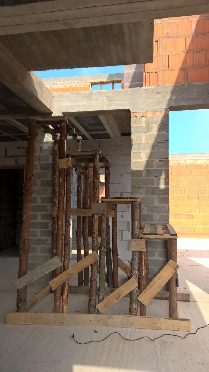

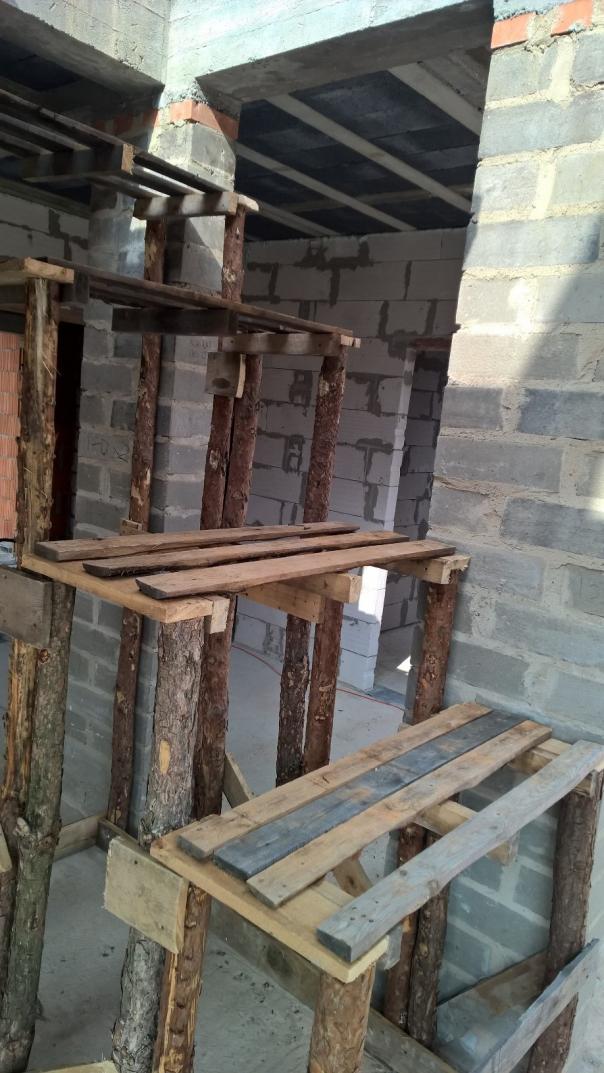

Szukaliśmy pomysłów na wykonanie własnoręcznie schodów budowlanych z tego co zostaje na budowie. Niestety nigdzie nie znaleźliśmy tego, czego szukalismy, więc podziele się naszą autorską konstrukcją
WP_20170520_16_10_33_Pro.thumb.jpg.4e228684a7595e0171a0a6f523887d32.jpg WP_20170520_16_10_43_Pro.thumb.jpg.13eda406f35531166cb846812b458045.jpg WP_20170520_16_10_50_Pro.thumb.jpg.e4fcb33b4989cd301d9e0b51014ca404.jpg
Zużyto:
- stemple budowlane
- deski poszalunkowe
- palety
- wczesniej uzywane gwoździe i wkręty
Pełny recykling
Potrzebne narzędzia:
- piła
- młotek
- wkrętarka
- miarka
Czas wykonania: ok 6h
Wysokość konstrukcji: ok 2.7m (strop na wysokości 3.1m od chudziaka)
Potwierdzam stabilność, wlazłam na górę

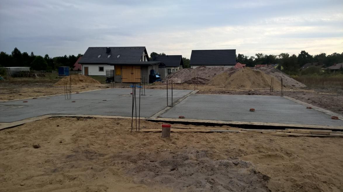

Oj dawno się nie wpisywałam, tyle się działo...
Projekt dopracowany, fundamenty i chudziak zrobione, pomieszczenie gospodarcze także.
Obecnie podłączamy prąd i kładziemy wodociąg.
W marcu mury.
