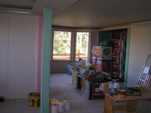

Zimą po godzinach docieplałem dom wełną mineralna Rockwool Rockton. A ekipa prawie w całości okręciła mi go łytami GK. Na wszystkich ścianach poddasza i parteru pod płytą GK mam daną płytę OSB grubości 12 mm, w kuchni na ścianach dodatkowo jest płyta 22mm.
Jadalnia i kuchnia (z wełną w środku)
http://images26.fotosik.pl/211/926feccce1c14f76med.jpg" rel="external nofollow">http://images26.fotosik.pl/211/926feccce1c14f76med.jpg

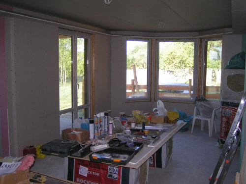

Jadalnia widoczne wyjście na taras:
http://images31.fotosik.pl/248/7022d3bce308bd66med.jpg" rel="external nofollow">http://images31.fotosik.pl/248/7022d3bce308bd66med.jpg
