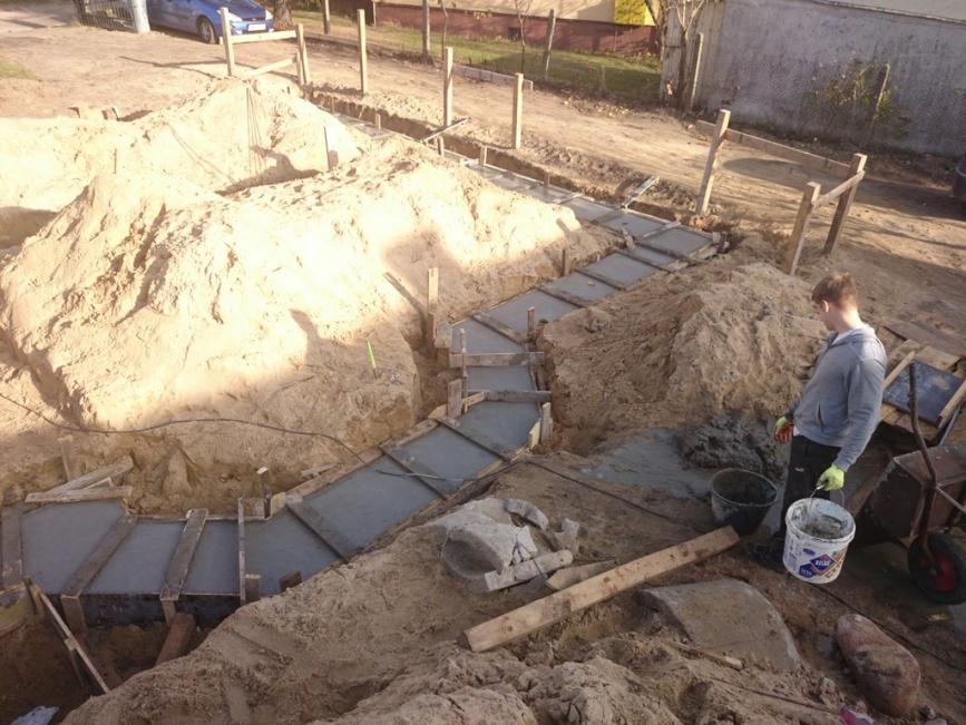

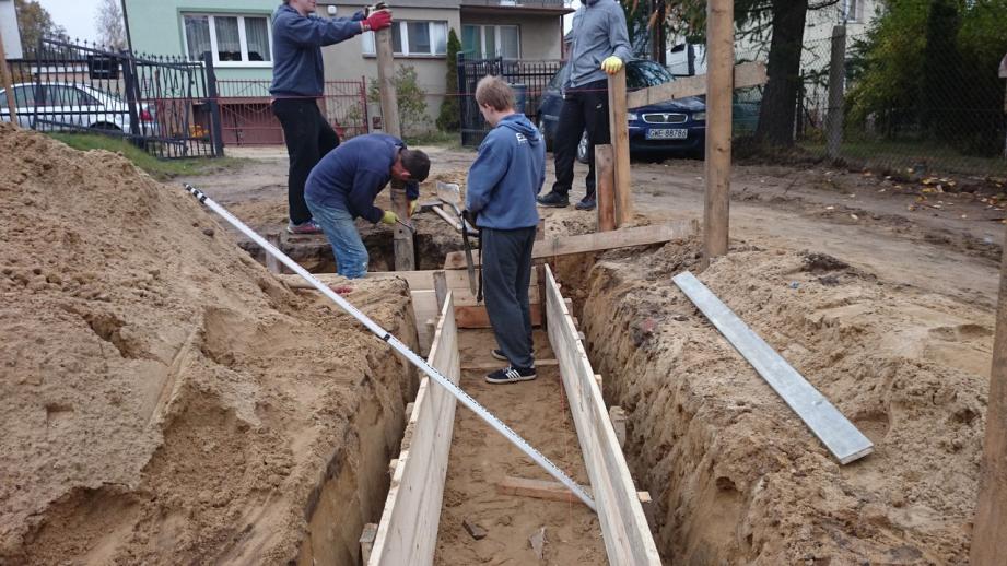

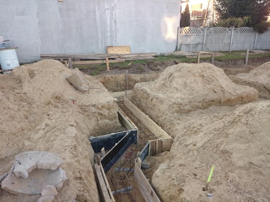

steve_pl
Witam kolejne etapy:
szalunek ław fundamentowych,
zbrojenie ław fundamentowych,
zalanie ław fundamentowych.
Koszta:
deski szalunkowe: 550 zł 1m3;
strzemiona: 220 zł;
pręty zbrojeniowe żebrowane fi12: 750 zł
beton b20 14 m3: 3010zł
Chudego nie wylewaliśmy jedynie zwiększyliśmy otuline zbrojenia z 5 cm do 10 cm,
teren suchy, piasek/żwir gramatura 1-2mm, a tafla wody około 9 m pod ziemią więc
wszystko ok :)
