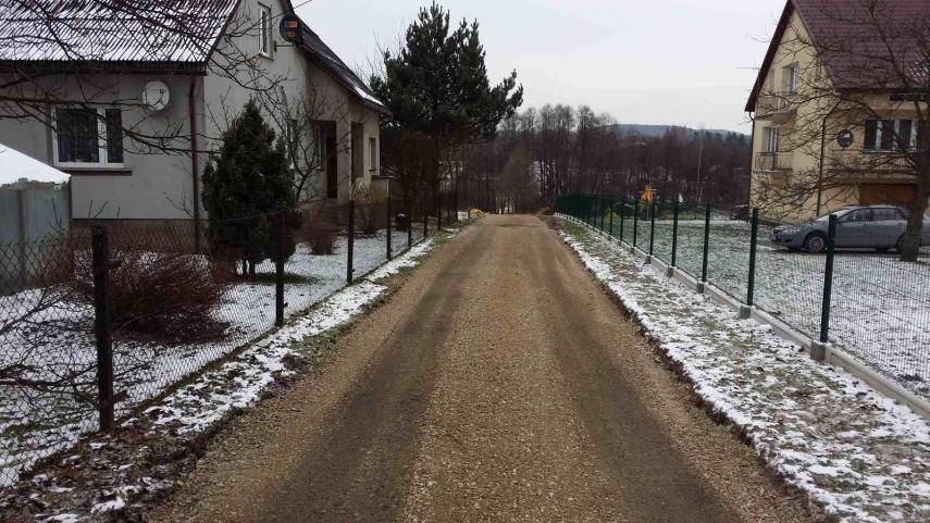

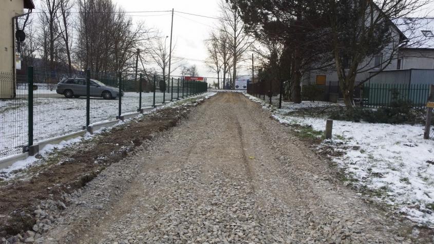

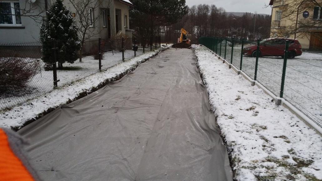

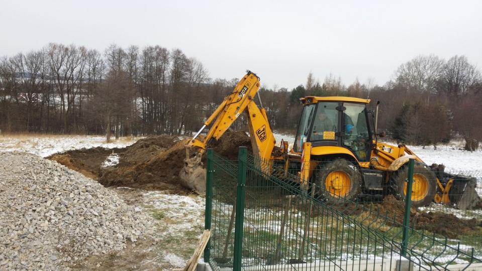

Droga
Jestem świeżo po wykonaniu utwardzenia dojazdu do miejsca budowy. 120 m na szerokość 3.5 m. Wykorytowane na ~40 cm, na grunt geowłóknina następnie mieszanka 0-63 mm i na górę 0-31.5. Geowłókninę najlepiej mieć w wałku o szerokości pasa drogi. Ja okazyjnie kupiłem węższe i miałem trochę więcej roboty przy rozkładaniu kruszywa koparką. Pomimo kołkowania geowłóknina się podwija i marszczy pod kołami. Kruszywa frakcji od 0+ świetnie się zagęszczają. Gruba frakcja zawsze będzie "chodzić" pod obciążeniem pojazdami. Na drogę weszło mi 300 ton kruszywa.
droga1.thumb.jpg.7a807895994f89a2de78dedf2f2a1f16.jpgdroga2.thumb.jpg.bb7633eb3a7f7ec8d1d53cdb4d3832a5.jpgdroga4.jpg.76285a6f03d5ee5407f6cc17cae81306.jpgdroga5.jpg.5abb56f7c61dbb77021da79c3f998f28.jpg
