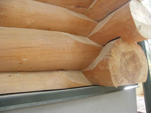

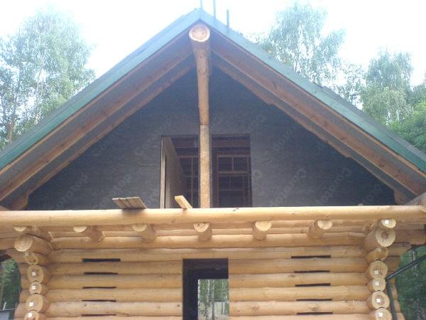

1. nie rozmiem dlaczego zawsze pierwsze bale są na rogach krótsze o 20-30cm od tego wyżej???
2. Jaki system kominowy montowałeś???? bardzo trudne? zadowolony jesteś z tego komina jako systemowego?,
3. RADEK... hm........ - dziwną date na przeprowadzkę sobie wymyśliłes...to niech to będzie chociaż 31.10.07 godzina 23......
ANNNJA
Szybko odpowiadam na pytania:
1. Chodzi o względy estetyczne

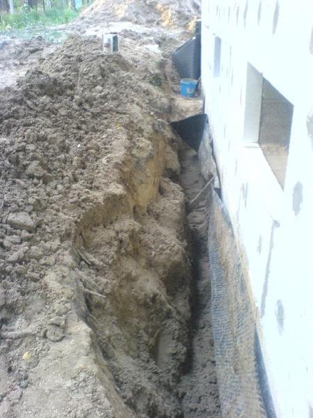

Ale dalej: Korzystając z koparki wyprowadziłem wodę i prąd na koniec ogrodu, żeby ładny staw zrobić kiedyś tam...

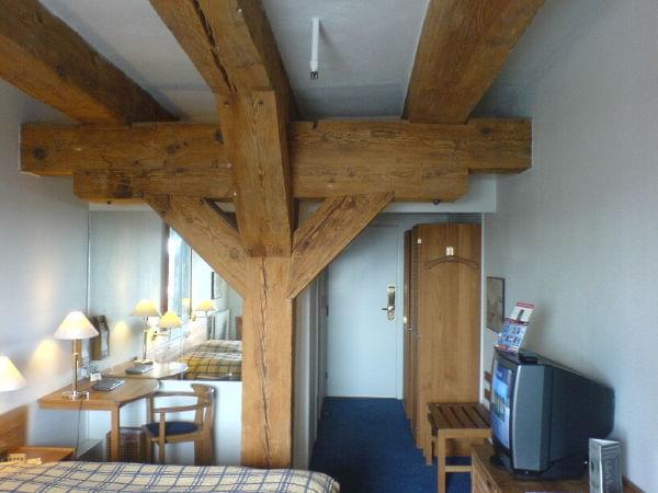

Byłem w Kopenhadze i mieszkałem w takim hotelu(te bale mają przynajmniej 100 lat):

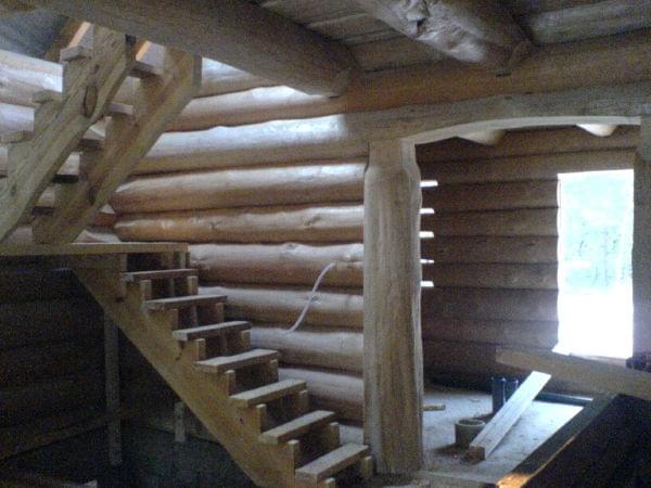

Na początku sierpnia zostały zrobione tymczasowe schody:
http://images25.fotosik.pl/86/1146eb0bbc7a8778.jpg
I góra został obita folią:
http://images13.fotosik.pl/103/bd7d3e1026794c8d.jpg

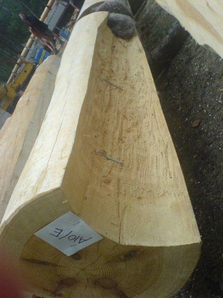

Mała dygresja - ta sinica kosztowała mnie dużo zdrowia - propozycja: kupujcie drewno zaimpregnowne, najlepiej wysuszone, albo od razu smarujcie tym g...em. Na dzisiaj obowiązek mój spełniłem Wszystko posmarowane, zima niegroźna
Przez Radekkow,

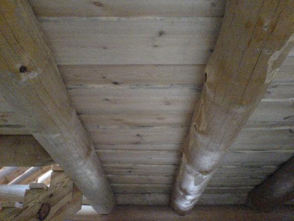

Tak wyglądała ta deska na suficie:
http://images30.fotosik.pl/86/1acb334e4d4fd824.jpg
A propos... Nikt w Łodzi nie impregnuje drewna bezbarwnie - wszyscy na zielono! Chłopaki od Trochanowskiego musieli wszystkie deski zaimpregnować ręcznie. Niestety na sufit sinica weszła bardzo szybko Trochanowski powiedział, że jak zaczniemy ogrzewać, to sinica zniknie ). Mam nadzieję - na wszelki wypadek kupiłem spryskiwacz z 3-metrową lancą i wszystką spsikałem boramonem(dzięki SZOP i Roman).

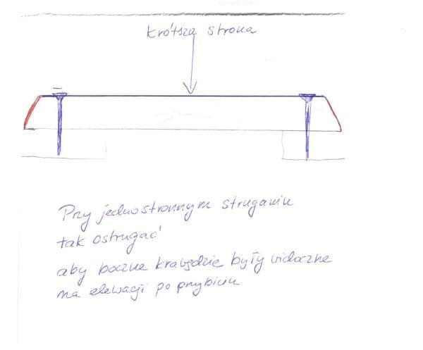

Taki rysunek otrzymał od żony R.Trochanowskiego. Deska na elewację miała tak wyglądać:
