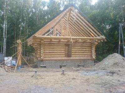

Dach prawie gotowy
http://images27.fotosik.pl/44/d547891c58d66b1c.jpg
http://images28.fotosik.pl/44/3ce5ed1f7517e7b5.jpg
Okna dachowe to coś pięknego. Kładziesz się człowieku do łóżka a nad głową gwiazdy. "Niebo gwiaździste nade mną- prawo moralne we mnie" - tak, tak...
http://images23.fotosik.pl/44/f629a3a852ce8d84.jpg

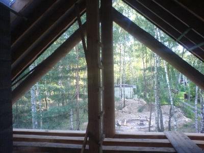

Wspiąłem się na poddasze, żeby zobaczyć jak to będzie z tym balkonem. Z tego piasku będzie niezła skarpa. Mamy projekt ogrodu, więc już teraz widzę jak będą wyglądać poszczególne elementy z "lotu Radka i Wioli"
http://images24.fotosik.pl/44/c4facf52e692bdbd.jpg
No i jeszcze oczywiście komin
http://images28.fotosik.pl/44/dd4ae2c14106d951.jpg

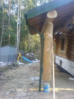

I rynny
http://images30.fotosik.pl/44/28b6a6e9915cb698.jpg
I krzywa rynna - tak nie może zostać-musimy coś z tym zrobić. Dekarze twierdzą, że nie może być inaczej - a oże wy macie pomysł jak wyprostować tą rynnę?
http://images29.fotosik.pl/45/2a22688c0d80a8c2.jpg

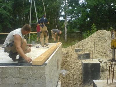

- W sobotę muszę domurować słupy pod taras. Damy radę?

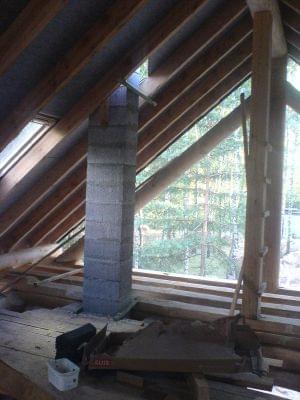

09.00 - Dekarze zaczęli wstawiać okna dachowe. Parę pytań się pojawiło. Czy np. okno dachowe musi być centralinie w sypialni? Powiedziałem, że niekoniecznie. Czy okno dachowe musi być w garderobie? Zrezygnowałem z tego dachowca!
09.00 - Murarz zaczął murować komin. Pytanie - jak daleko wynurować od bali? Telefon do Trochanowskiego - wystarczy 2,5 cm. Czy wyczystka ma być z lewej czy z prawej strony. A skąd mam wiedzieć - musi być: 1. bezpiecznie, 2. wygodnie 3. ładnie. Aha - teraz wiedzą. Czy kominek będzie z boku komina czy z przodu? Wolałbym z boku, bo miejsca się zaoszczędzi, ale tak znowu nie da się rury do komina przeprowadzić, żeby ... itd... No i jeszcze obróbka komina(dom siada, komin nie). Co zrobić, żeby dach nie popękał, kiedy balę będą osiadać...Musi być specjalna obróbka, o której dekarze nie pomysleli, bo nie sądzili, że dom z bali osiada jakieś 15 cm

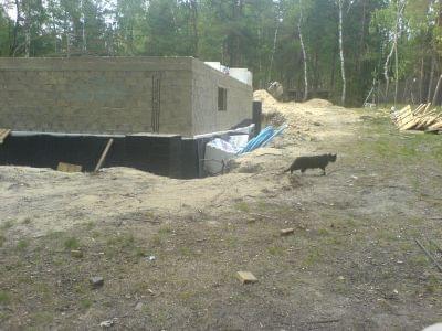

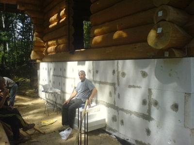

09.00 Przyjechała moja rodzina(tata i szwagrowie). Będą robić ocieplenie piwnicy. Pytanie - kiedy będą materiały. Znalazłem szybko hurtownie, gdzie zakupiłem:
- klej do styropianu
- dysperbit
- klej do siatki
- siatkę
- kątowniki z siatką
- folię kubełkową
- trzy łopaty
- szczotki do dysperbitu
Wszytsko razem 1100 PLN.
11.00 Wziąłem jedną z łopat i zacząłem odkopywać drzwi do piwnicy.
Wszytskie prace szły bardzo płynnie - muszę powiedzieć. Komin piął się do góry, okna dachowe nagle rozjaśniły wnętrze domu, mój ojcie coraz lepiej radził sobie z ociepleniem. Efekty:
Okna dachowe i komin
http://images29.fotosik.pl/42/ba6f7a56a872eb59.jpg
Izolacja i ocieplenie piwnicy. Na pierwszym planie mój szwagier Rysiek. A wszystkie Ryśki to porządne chłopy. Zresztą mój ojciec też Rysiek
http://images23.fotosik.pl/42/f7bcadac17b7bcd3.jpg

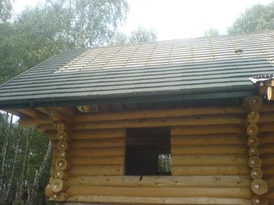

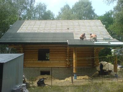

No to kilka zdjęć

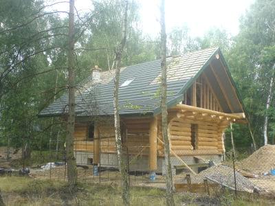

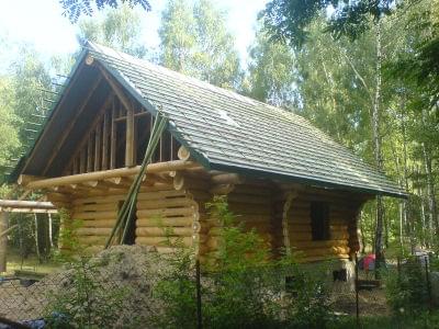

1. Połać dachu pokryta blachodachówką
http://images25.fotosik.pl/39/98d1c5477395ec04.jpg
2. To samo z innej perspektywy
http://images23.fotosik.pl/39/3d20e11613a51fbb.jpg
3. No i zbliżenie
http://images23.fotosik.pl/39/d0543194246707de.jpg
4. Jeszcze rynny(dla mnie trochę krzywo przybite, ale spadek musi być
http://images30.fotosik.pl/39/178660cd476bc119.jpg

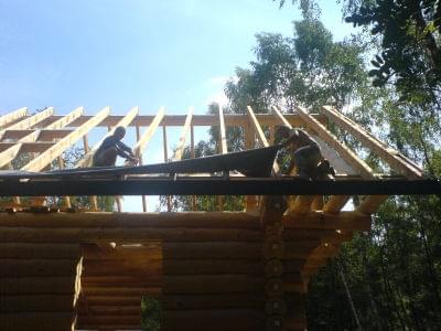

Czas na dekarzy!
RT wyszli z budowy w piątek a od poniedziałku już nowa ekipa. Materiały zwiezione zostały w piątek. Łaty(2 kpln), dachówka, okna dachowe, rynny(24 PLN) - jeszcze nie zapłaciłem I dobrze, bo brakowało dwóch Velluxów. Na środę mają dowieźć pustaki do komina.
W sobotę spotkanie z dekarzami, a od poniedziałku do wczoraj zostało zrobione:

Efekt pierwszego dnia - folia na jednej połaci położona, łaty i kontrłaty przybite. Mieło być 3 dekarzy, ale jeden stwierdził, że mu się nie chce przyjeżdżać i zostało dwóch.
http://images29.fotosik.pl/37/456eafe89c2a88ae.jpg
Wtorek 24.07 - Folia położona na całym dachu Cieszę się, że bale zostały zabezpieczone. Zwróćcie uwagę, że okapy zostały daleko wysunięte, żeby ochronić bale przed zacinającym deszczem.

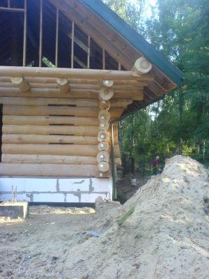

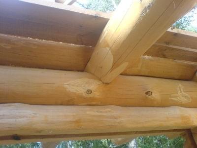

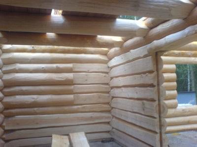

Małe wykończenie w środku - łuk nad wejściem do salonu. Zobaczcie, że strop idzie wzdłuż budynku
http://images28.fotosik.pl/36/694287834a74fdab.jpg

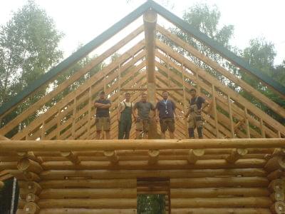

Na koniec odbiliśmy szampana, grill, pweczko.. Tutaj ekipa w komplecie
http://images26.fotosik.pl/36/9d473798cfa5bcc3.jpg

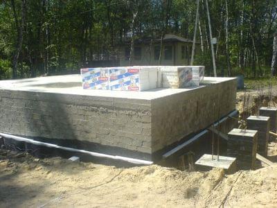

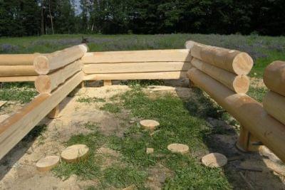

1. dzień(wtorek - 17.07) - zalano piwnicę i słupki pod wiatę.
http://images24.fotosik.pl/32/832266743dfd268c.jpg
Dom został przygotowany na przyjazd bali.

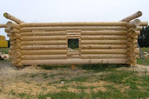

Bale przyjechały raniutko, przyjechał też dźwig:
http://images29.fotosik.pl/32/7da4f52cec0678e4.jpg
Piękne są?
http://images26.fotosik.pl/32/59d935ae0c762e20.jpg

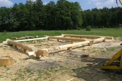

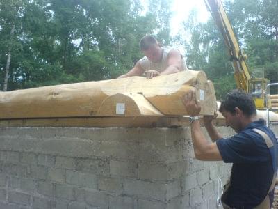

Podwalina położona
http://images25.fotosik.pl/31/401b8cf793ddda7a.jpg
Pierwsza runda poszła na podwalinę.
http://images23.fotosik.pl/31/7824cd7f974cb0a4.jpg

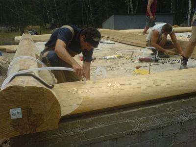

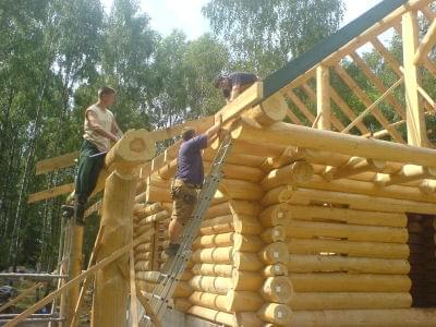

Pasowanie bal do bala - ten gość, co mierzy to Trochanowski
http://images25.fotosik.pl/32/2aa6a62888fc6a75.jpg

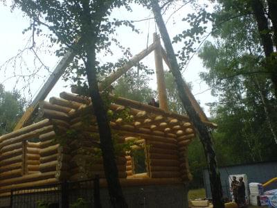

O 19.00 poszła pierwsza konstrukcja dachu. Piękny ten trójkącik
http://images29.fotosik.pl/35/cca9a5779eff2cee.jpg
