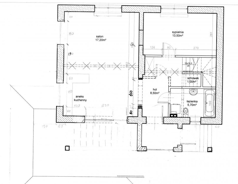

Piątek, 22 stycznia 2016 - architekt.
Projekt architektoniczno-budowlany. Mamy architekta! A tu dłuższa historia i droga przez mękę, bo jest to architekt numer dwa.
Architekt numer jeden zrobił inwentaryzację (zajęło mu to 6 tygodni). A potem zaczął rysować koncepcję. Miała być to jego koncepcja, pomysły, ale podejście było inne: "powie pan co sobie życzy, a ja to narysuję, a narysować można wszystko". No to zacząłem rysować sam. Na szczęście pan architekt przez miesiąc nie odbierał telefonu i nie odpisywał na wiadomości, co pozwoliło mi narysować własną koncepcję, a jemu podziękować za współpracę.
Nie będzie łatwo, ale nic to. Drugi architekt podjął się współpracy szybko i chętnie. Wstępną koncepcję traktuje jedynie jako wymagania funkcjonalne wnętrz, co ubierze w ładną formę na zewnątrz. I tego właśnie szukamy!
Jest obecnie tylko parter:
A to chcemy zrobić:
Parter:
- wiatrołap: powstanie oszklony wiatrołap w miejscu obecnych starych betonowych schodów
- łazienka: powiększamy łazienkę z oknem, zmieści się tu kocioł c.o.
- schody: w miejscu dużego pokoju i schowka gospodarczego
- kuchnia i salon:
- będą połączone
- w miejscu starej kuchni będzie kominek. A kuchnia powędruje do budynku gospodarczego, i tam coś ciekawego z niej powstanie
- okna na ulice zostaną powiększone z obniżonymi dużymi parapetami - tam będą siedziska z poduchami
- może powstanie wykusz, oszklony, dający miejsce na część dużego stołu na 2,5m
- zamiast małego okna w kuchni duże drzwi balkonowe, jak się da to 270 cm (3 x 90 cm), ogród zimowy na dole, a przed nimi ogromny taras.
Piętro:
- łazienka z oknami dachowymi na gwiazdy
- sypialnia nr 1
- sypialnia nr 2
- salon i rekreacja z ogromnym widokiem: ogród zimowy na górze

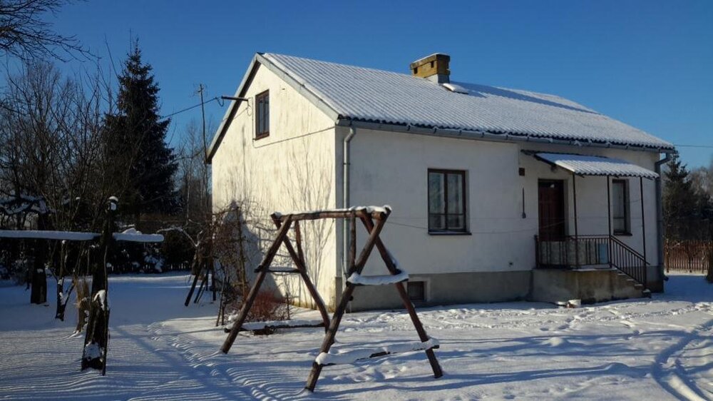

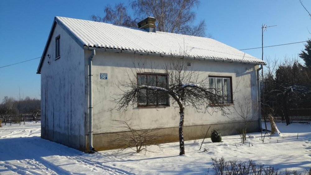

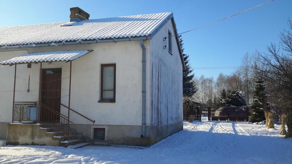

START: Czwartek, 21 stycznia 2016 (dzień babci i dziadka), zaczynamy poważną przebudowę domu, remont kapitalny.
Choć wszystko zaczęło się już lata temu od nieśmiałych wtrąceń dziadka, że w domu na wsi trzeba zmienić eternit (którym obecnie pokryty jest dach), bo niedługo skończy się ustawowy okres ochronny na wspieraną przez gminy utylizację azbestu. Uwagi o tyle nieśmiałe, że nie spowodowały większego zainteresowania (głównie jednak czasu) u potencjalnych inwestorów (autora tego wątku).
Dziadek postraszył w 2015, że kupuje 'ładną' i bardzo tanią wiśniową blachę i ma już taniego dekarza i że załatwi to latem. Strach przed koncepcją kolorowej blachy zmobilizował do działania. Zlecenie zakupu 'wiśniówki' zostało zablokowane.... i zaczęło się myślenie: jaki dach będzie ładny, jaki będzie możliwy do wykonania do konstrukcji domu zbudowanego w 1968 roku.
Dom ma już 48 lat i lata świetności dawno minęły, choć tu są zmienne opinie: niektórzy twierdzą, że nigdy nie nastąpiły, a niektórzy że nadal tam da się mieszkać. A co wiejski domek we wsi Poręby Nowe (gmina Dobre w powiecie mińskim) sobą reprezentuje:
- dach: eternit;
- okna: drewniane, stare, baaardzo stare
- ogrzewanie: piec kaflowy na chleb i serniki (praktycznie nie używany w tym wieku, poza sporadycznymi przepaleniami wiosną i jesienią).
- ocieplenie: brak.
Dom służy jedynie jako 'letniak' przez maksymalnie pół roku z prostych względów:
- zimno w środku jak na Kamczatce
- wystrój mało przytulny sprzyja raczej temu, aby z domu uciekać na zewnątrz.
Działka natomiast latem jest najładniejsza w okolicy. jest ZIELONO: jabłka, śliwki, czereśnie, brzoskwinie (!), no i ukochane drzewa liściaste: klony, dęby i polskie śliczne brzozy. A przy drodze szlachetne cisy (zamiast pospolitych tuj).
To, że dom stoi i się jeszcze jakoś w ogóle prezentuje, jest wyłączną zasługą dziadka Tadeusza.
