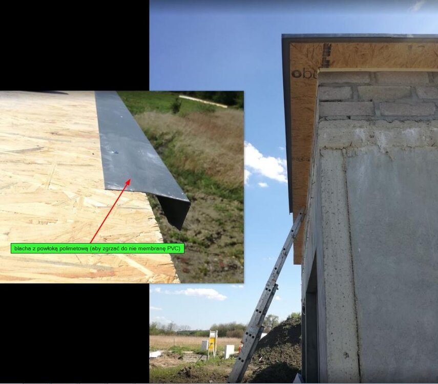

Po paru deszczowych tygodniach wreszcie możemy zacząć finalizować dach nad garażem. Największym wyzwaniem było uzyskanie odpowiedniego spadku dla wody, tak aby mogła swobodnie spłynąć z każdego zakątka dachu do jednego z dwóch odpływów.
Drzwi wyjściowe na dach mają swój odpływ na wysokości 19cm. Od tej wysokości - idąc najpierw 1cm w dół (dystans do odpływu w drzwiach) - będziemy mieli:
- warstwa wykończeniowa o grubości ok. 3cm (jak na razie jakiś żwir albo keramzyt, kiedyś może jakieś drewno)
- geowłóknina (ochrona membrany przed warstwą wykończeniową)
- membrana PVC o grubości 1,5mm (hydroizolacja)
- geowłóknina (ochrona styropianu przed membraną)
- wyprofilowany styropian z odpowiednim spadkiem (termoizolacja)
- mata z PE (paroizolacja)
