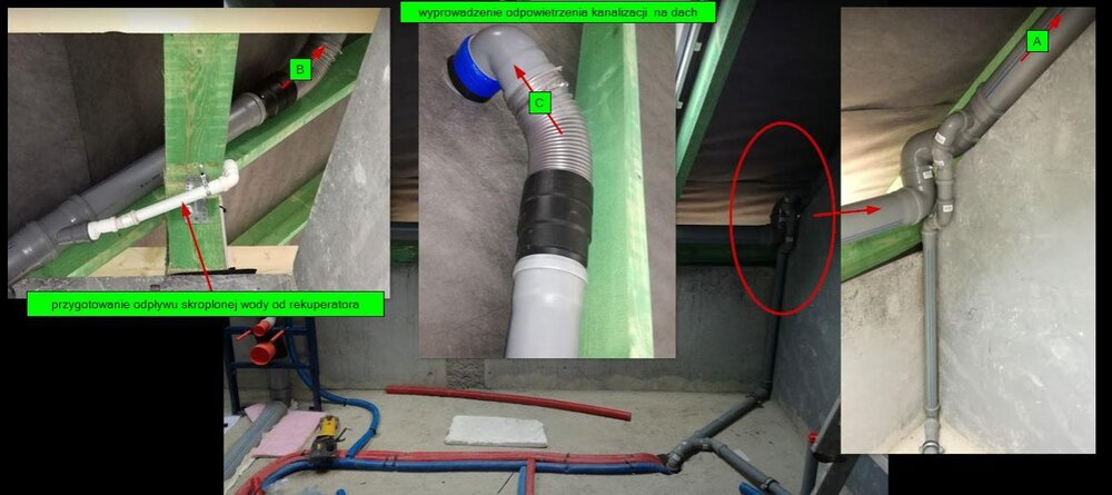

Łazienka na piętrze:
- stelaż montażowy podtynkowy do WC firmy Grohe
- przyłącze wodokanalizacyjne - WC
- 2 x przyłącze wodokanalizacyjne - umywalka
- przyłącze wodokanalizacyjne - kabina prysznicowa
- przyłącze wodokanalizacyjne - wanna
- wykonanie odpowietrzenia kanalizacji - podkominek dachowy
Bardzo ciekawy fakt, to recyrkulacja ciepłej wody.
Jest to dodatkowy ciąg ciepłej wody który w ten sposób tworzy zamkniętą pętlę w której woda cyrkuluje i efektem tego, zawsze mamy od razu ciepłą wodę, a nie najpierw trochę zimnej, a potem ciepłą.
Aby wyrównać ciśnienie i zapobiec niechcianym odgłosom podczas spuszczania wody, trzeba odpowietrzyć kanalizację. Trzeba pamiętać o tym już na etapie budowy dachu.

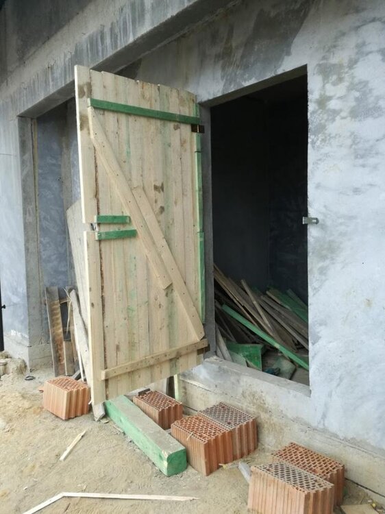

Dzisiaj dotarły tylnie drzwi wejściowe firmy WIKED 26D w kolrze antracyt gładki z zabezpieczeniem w klasie C i ościeżnicą stalową.
Ościeznica z już nam znaną folią od wewnątrz i zewnątrz
Montaz ościeżnicy
Montaż listwy wejściowej
Zamontowana ościeżnica z przyklejonymi foliami

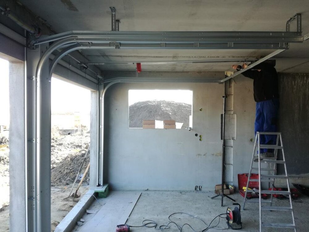

Wybraliśmy 2 bramy garażowe firmy Hörmann LPU40, o wymiarze specjalnym 2625x2205, z powierzchnią imitującą strukturę drewna "woodgrain", malowaną od zewnątrz na kolor antracytowy RAL 7016, od wewnątrz na kolor białoszary RAL 9002, z przetłoczeniami "M", prowadzeniem "N", współczynnikiem izolacji termicznej U=1,3W/m2k, napędem Promatic3 wraz z szyną "K" i pilotami 4-kanałowymi HSE 4 BS.
Montaż głównej ramy i prowadnic bocznych
Montaż sprężyn skrętnych
Montaż prowadnic górnych (musieliśmy wybrać ten rodzaj prowadnic - i sprężyn -, tak aby brama otwierając się wychodziła ponad boczne okno garażowe, inaczej nie dało by się otworzyć tego okna ... gdybyśmy to uwzglednili podczas projektowania okien, mogli byśmy wybrać standardowe prowadnice i sprężyny boczne i zaoszczędzilić przy tym około 1.000,- PLN).
Montaż paneli garażowych (widać juz zamontowany napęd)
Widok z zewnątrz. Aktualnie brama spoczywa na tymczasowej konstrukcji imitującej poziom zero przyszłej podłogi. Napęd jest tak ustawiony, aby zamykając odpowiednio docisnął bramę do tego poziomu. Jak już będziemy mieli docelową podłogę, trzeba bęzie kalibrowac bramę na nowo, tak aby brama docisneła się odpowienio do podłoża i uszczelniła się.

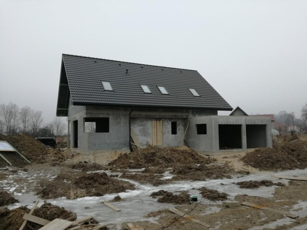

A tu jeszcze dom z gotowym dachem, kominem i oknami
Na 27. i 28.02. mamy termin na montaż okien, drzwi i bramy garażowej. Puki co wszystko idzie według planu :)

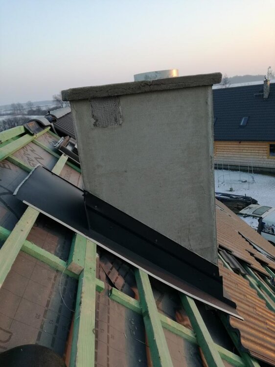

Szalunek i wylewka górnej części komina:
Pion wentylacyjny jest o 3cm węższy niż pion spalinowy, trzeba więc uzupełnić różnicę styropianem:
Folia dachowa jest podwinięta i przyklejona taśmą do komina.
Cały komin jest pokryty podkładem pod izolację:
Układanie izolacji z styropianu:
Zabezpieczenie styropianu siatką i odpowiednim klejem:

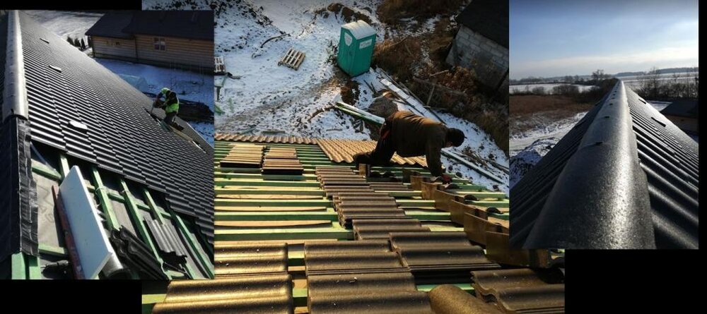

Dach od strony frontu jest gotowy, jak widać okna połaciowe też już są wstawione:
Raz jeszcze, tym razem widok z dachu garażu:
Dach od strony ogrodu potrzebuje jeszcze maksymalnie 2 dni:
Układanie gąsiorów i przygotowanie do układania ostatniej części dachu:
Jak widać obicie więźby blachą też już jest zakończone:
