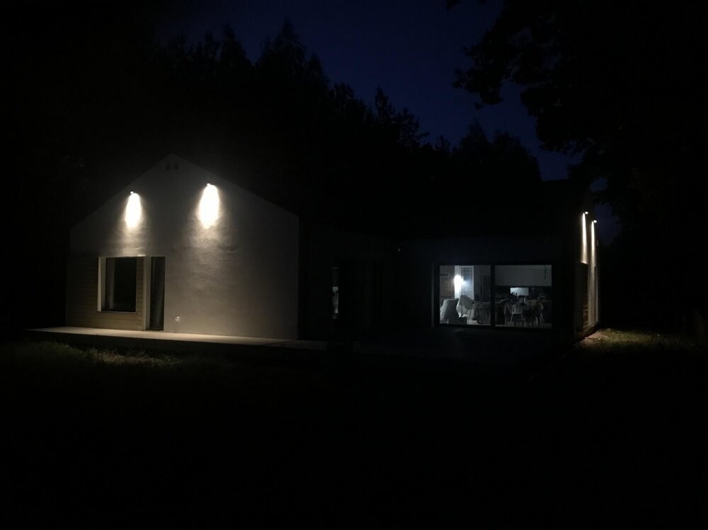

Dzień 313. Prace na wysokości
Reflektor oświetlający wyspę kupiliśmy już jakiś czas temu. Tylko nie mieliśmy tak wysokiej drabiny. Drabinę obiecał pożyczyć nasz kierownik budowy. Od razu postanowiliśmy zamontować choćby żarówki nad stołem. W Juli wypatrzyłem przy okazji lampy zewnętrzne w promocyjnej cenie, więc szykował się szerszy front robót :)
IMG_4193.thumb.jpg.2d050fed55d05eb248981b5088acb35d.jpg IMG_5814.thumb.jpg.bc807b1bf56853cf028132a47628192d.jpg IMG_5815.thumb.jpg.540df1269a17d5ee5a0787f3abfce82c.jpg IMG_5821.thumb.jpg.5d79171ac6a7fc04d2d73b63c5c42160.jpg IMG_4167.thumb.jpg.2eb32b57a800bc1ad4e83c6f0888763e.jpg
