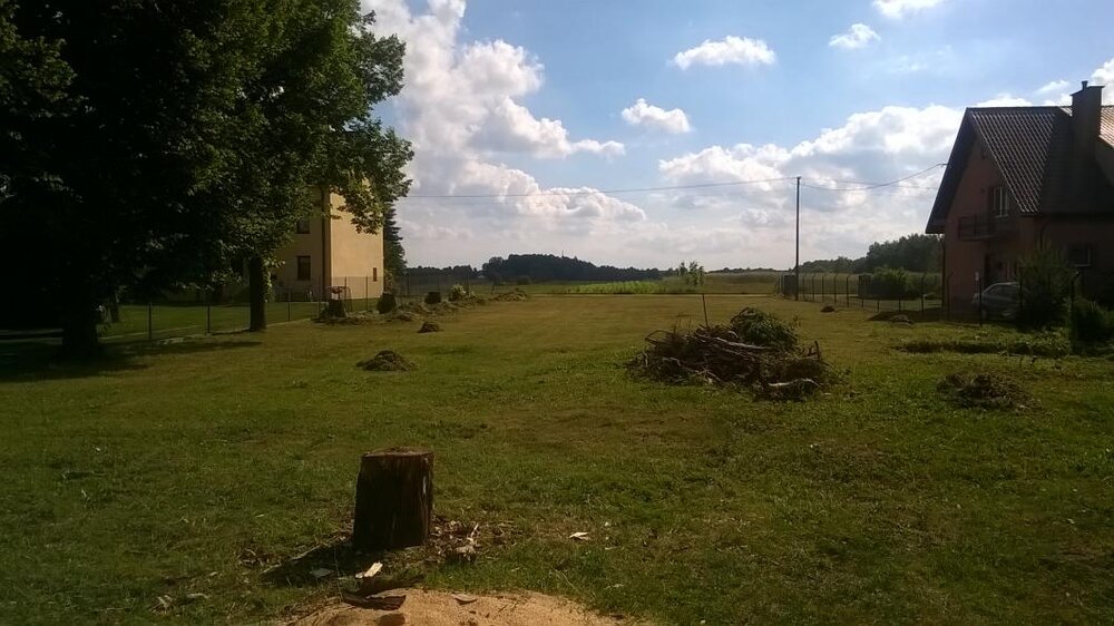

Witam, jakiś czas temu postanowiliśmy z moją drugą połową iż chcielibyśmy własny domek. Ja wychowany w domu jednorodzinnym moja lepsza połowa w blokowisku. Odkąd zaznała życia w domku jednorodzinnym nie było mowy o kupnie mieszkania a ja nie protestowałem :). Działka o wymiarach szer. 22m dł. 70m ok 1500m2.
Musieliśmy też troszkę uprzątnąć działkę i wyciąć drzewa znajdujące się przy ogrodzeniu jednego z sąsiadów. Oraz oczywiście wykopać karpy pozostałe po drzewach.
