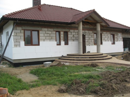

Efekty zdjęciowe 4-ech dni ocieplania "Sielanki"...
Pierwsze godziny pracy :
http://lh6.ggpht.com/_9FzHCos63e8/SbQeANQRRxI/AAAAAAAAANM/tK9ujLqxuRE/IMG_6874.jpg
W ramach relaxu piankowanie "szparek"
http://lh6.ggpht.com/_9FzHCos63e8/SbQeFK9912I/AAAAAAAAAN8/bmGqXkb4zXw/IMG_6930.jpg
Jeszcze tylko 5 paczek styropianu i koniec
http://lh6.ggpht.com/_9FzHCos63e8/SbQeF42mMJI/AAAAAAAAAOE/qXYTY8m_Ws8/IMG_6932.jpg
Okna obrobione musza być :
http://lh5.ggpht.com/_9FzHCos63e8/SbQeHDQQmGI/AAAAAAAAAOU/gvZfXbnnkrg/IMG_6944.jpg
Pierwsze próby z zatapianiem siatki:
http://lh3.ggpht.com/_9FzHCos63e8/SbQeEAWWmgI/AAAAAAAAAN0/Y8c3YCy-hxU/IMG_6928.jpg

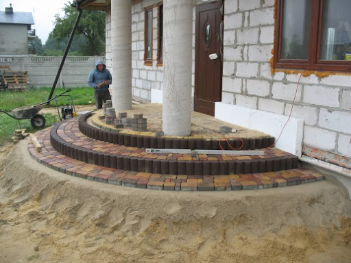

Taras ogrodowy z 2 schodkami:
http://lh5.ggpht.com/_9FzHCos63e8/SbQd8X3jfVI/AAAAAAAAAMs/MetuFkLWOwY/Obraz%20009.jpg" rel="external nofollow">http://lh5.ggpht.com/_9FzHCos63e8/SbQd8X3jfVI/AAAAAAAAAMs/MetuFkLWOwY/Obraz%20009.jpg
Wejście do domku:
http://lh4.ggpht.com/_9FzHCos63e8/SbQd9dPaTPI/AAAAAAAAAM0/c01uq51Dm34/IMG_6857.jpg" rel="external nofollow">http://lh4.ggpht.com/_9FzHCos63e8/SbQd9dPaTPI/AAAAAAAAAM0/c01uq51Dm34/IMG_6857.jpg

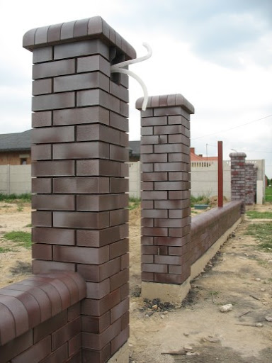

Płotek zrobiony!
http://lh3.ggpht.com/_9FzHCos63e8/SbQd5ukYTfI/AAAAAAAAARk/0iomna5H77g/s512/IMG_6740.jpg
Te dwie dyndające rurki pokazują gdzie będzie wisiał wideofon
Podsumowanie - do budowy płotu zużyliśmy:
- 2,8 tony cementu
- 30 tony żwiru
- 300 kg. pręta zbrojonego fi 12
- 1750 szt. cegieł klinkierowych
- 1,2 tony zaprawy do klinkieru
- 12 m słupków metalowych

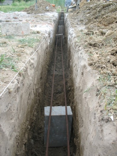

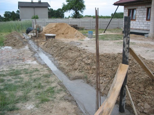

Po dłuuuuuugich przemyśleniach, wspólnych debatach i niekończących sie dyskusjach doszliśmy do wniosku że frontowe ogrodzenie zrobimy z klinkieru...chociaż co n-ty słupek będzie takowy.
A więc od fundamentu wypadałoby zacząć...
http://lh6.ggpht.com/_9FzHCos63e8/SbQdxRv8V2I/AAAAAAAAARM/n0B7BlOWTmw/s512/IMG_5719.jpg" rel="external nofollow">http://lh6.ggpht.com/_9FzHCos63e8/SbQdxRv8V2I/AAAAAAAAARM/n0B7BlOWTmw/s512/IMG_5719.jpg
Który po "zalaniu" wygląda tak
http://lh6.ggpht.com/_9FzHCos63e8/SbQdydlA0yI/AAAAAAAAALQ/JTxhmHymxdY/IMG_5725.jpg" rel="external nofollow">http://lh6.ggpht.com/_9FzHCos63e8/SbQdydlA0yI/AAAAAAAAALQ/JTxhmHymxdY/IMG_5725.jpg

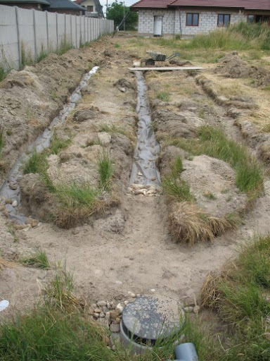

A tutaj wszystko razem połączone i prawie zasypane
http://lh3.ggpht.com/_9FzHCos63e8/SbQdwV1Z0mI/AAAAAAAAAQk/cVfaAIdH7II/s512/IMG_5691.jpg
Niestety zdjęć sączków przed zasypaniem nie zdążyłem zrobić
http://lh3.ggpht.com/_9FzHCos63e8/SbQdzq-0MPI/AAAAAAAAAOs/wCuSy2bFlmI/s512/Obraz%20413.jpg

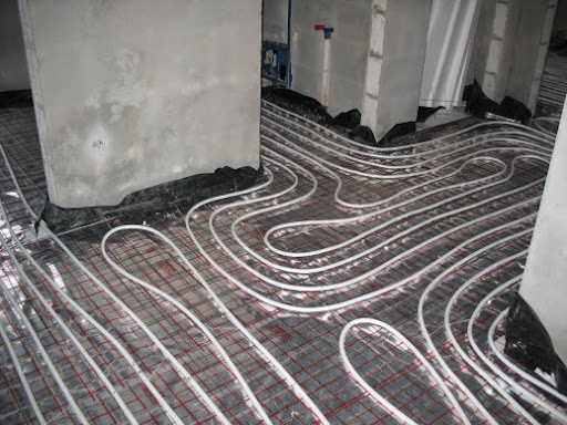

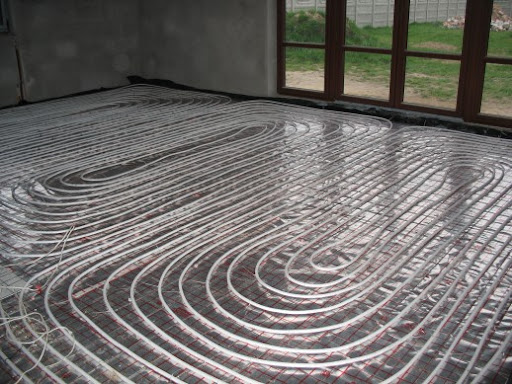

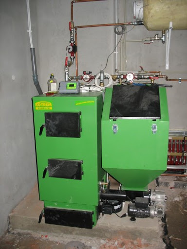

Mamy kolejny finał
Tym razem prac hydraulicznych. Bilans ofiar : zawisło 9 grzejników ściennych i przygwożdzono 1000 m ALU-PEXa. Swoje miejsce w kotłowni znalazł piec 24 KW i bojler 150 litrów. Co tu duzo pisać...sami popatrzcie
Piec - jaki jest każdy widzi
http://lh3.ggpht.com/_9FzHCos63e8/SbQdoD-uIfI/AAAAAAAAAQM/gNgZJUey80s/s512/Obraz%20245.jpg
Podłogówka - rozłożona
http://lh6.ggpht.com/_9FzHCos63e8/SbQdmZKQ4wI/AAAAAAAAAJo/c4uKV_pgjiI/Obraz%20233.jpg
http://lh3.ggpht.com/_9FzHCos63e8/SbQdnT0VUhI/AAAAAAAAAJw/3k6d9R8SP40/Obraz%20235.jpg
Ile Nas to kosztowało ? Jeszcze nie wiemy ... jutro sądny dzień zapłaty

Panowie hydraulicy uwijają sie jak mróweczki
Mamy już rozprowadzoną wodę i przebudowano-rozbudowaną kanalizację ( zalaną jakieś 6 miesięcy temu 20 cm "chudziakiem" ). Ot zmieniła się ( sama ? ) koncepcja łazienki i wc. W efekcie wc-kompakt łazienkowy powędrował na drugą ścianę, a w wc dla gości pojawił się bidecik - 2 godziny kucia chudziaka i kanaliza jak nowa
Musimy pochwalić naszego hydraulik, bo popisał sie mistrzowskim posunięciem. Dwa stelaże SANITa sprytnie wmontował w w ścianę o grubości 12 centymetrów, tak że nie wystają z żadnej ze stron . Szacuneczek
W środę planujemy montaż pieca na ekogroszek. Podobno piec sprawdzony, niezawodny i wydajny - jak będzie się sprawował odpowiem za kilka tygodni, bo będziemy dosuszyć mury.
Dla zainteresowanych przesyłam link na stronę producenta http://www.kotrem.pl/oferta_kwmp3.php" rel="external nofollow">http://www.kotrem.pl/oferta_kwmp3.php

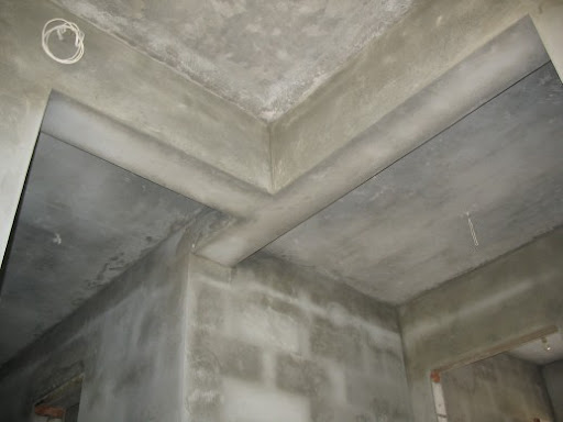

Koniec z tynkami, a początek .....
Miły finał tynków . Bez fałszywej skromności możemy powiedzeć że wyglądają ŚWIETNIE. W tym miejscu musze pochwalić "naciągacza" bo przy tynkach jego ekipa wykazała się. Tynki proste, bez "dołków i uniesień". Warto dodać że niejednokrotnie pochwalone przez glazurnika i gipsiarza
Cena pozostała 14 PLN za metr - doszłoby do rękoczynów gdyby "Bob B." jeszcze coś "kwękał" że za tanio...
Pomieszczenia zaczynaja przypominać pokoje....
http://lh4.ggpht.com/_9FzHCos63e8/SbQdjZn-ycI/AAAAAAAAAJI/Zed1_feqml0/Obraz%20120.jpg
http://lh3.ggpht.com/_9FzHCos63e8/SbQdksf83yI/AAAAAAAAAJY/wLw2qJipZ-w/Obraz%20129.jpg
