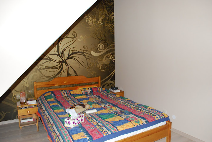

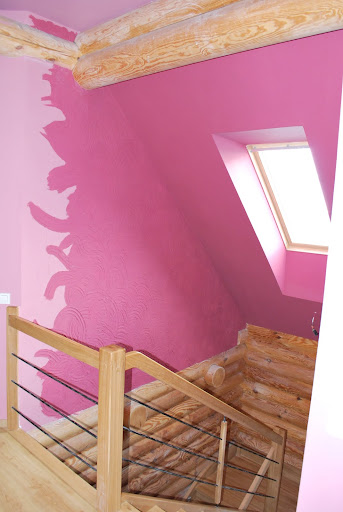

fototapeta w sypialni:
http://lh3.ggpht.com/_w8LbZByDEhs/S50-fEj5frI/AAAAAAAABGE/v6TvtrUUW2s/s720/DSC_1486.JPG
ta narzuta jest chwilowa :)
szaleństwo Żołny - ja tam różów nie lubię, ale Ż. twierdzi że to wrzos (faktycznie aparat nieco przekłamuje):

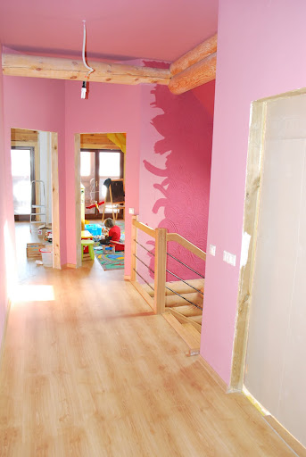

No cóż. Góra pomalowana, potynkowana i obklejona tapetą. A tak, bo ostatecznie cześc ścian z OSB pokryliśmy g-k i pomalowaliśmy albo obtapetowaliśmy. Inne są otynkowane na gładko lub tynkiem strukturalnym. Która wersja sprawdza się najlepiej będę mógł ocenić po kilku miesiącach. Niemniej w domu zrobiło sie cokolwiek bardziej domowo i czysto. Leżą też podłogi (panele). Fotki zamieszczę wkrótce, bo teraz jestem poza domem. Co do podłóg, legary podłogowe powinny być przykręcone do ścian . Można montować kątownikami, które nadają sztywność i teraz wiem, że było to konieczne. Trochę się pan Staszek uparł i sufit na parterze w paru miejscach się ugiął przy ścianach Następnym razem położę na podłogo OSB 22mm, podobno też byłoby sztywniejsze niż dwie warstwy 12-nastki. Przy chodzeniu podłoga cokolwiek tańczy i zastanawiam się, jak długo panele wytrwają. W łązience u góry na podłodze nie będzie płytek, bo jak mówia znawcy popękaja raz dwa. A może kładł płytki na podłogę na stropie z OSB?

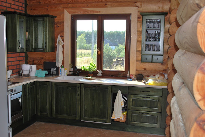

Kuchnia:
http://lh3.ggpht.com/_w8LbZByDEhs/SpBlmpakaXI/AAAAAAAAAy4/5zfQryOYhJc/s720/DSC_0718.JPG
http://lh4.ggpht.com/_w8LbZByDEhs/SpBmDojdqyI/AAAAAAAAAzI/lgs8mw2RsjI/s720/DSC_0723.JPG
Ta przerwa między wiszącymi szafkami wypełniona będzie przez okap chyba kremowy (nie mogę teraz skontultować z projektantem = małą żonką )

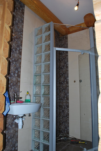

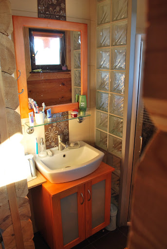

Łazienka:
http://lh6.ggpht.com/_w8LbZByDEhs/SpBmI3wCdlI/AAAAAAAAAzM/9RZ7SsyPgN0/s512/DSC_0725.JPG
http://lh6.ggpht.com/_w8LbZByDEhs/SpBmOg7DQ0I/AAAAAAAAAzQ/_w0P4w2FSro/s512/DSC_0728.JPG
Pomarańczowy miał ożywić wygląd wnętrza i udało się.

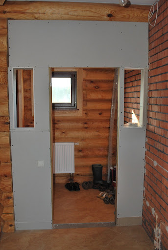

Powstaje ścianka oddzielająca pokój od schodów. Od strony pokoju zostanie wnęka na szafę/półki:
http://lh4.ggpht.com/_w8LbZByDEhs/SpBl9XF2eKI/AAAAAAAAAzE/8KTHgHnPTvc/s512/DSC_0722.JPG
A to problem, o któym pisałem. Ślady paluchów na cegłach mimo traktowania ich czyścikiem
http://lh5.ggpht.com/_w8LbZByDEhs/SpBl1wwVp3I/AAAAAAAAAzA/BPqMuSEl2_s/s720/DSC_0721.JPG

kuchnia zamontowana i jescze tylko pochłaniacza brakuje do kompletu, choć mała żonka już wymyśliła małe dodatki dekoracyjne pod szafkami, ktore miałyby podkreślić charakter wiejski całości;
