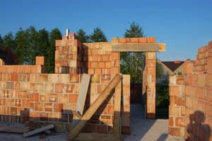

A mury rosną, rosną, rosną ....
... w sobotę 30.03
http://images21.fotosik.pl/157/ba55ba59a01eaf5dm.jpg" rel="external nofollow">http://images21.fotosik.pl/157/ba55ba59a01eaf5dm.jpg http://images20.fotosik.pl/212/87cff363687b052em.jpg" rel="external nofollow">http://images20.fotosik.pl/212/87cff363687b052em.jpg
w poniedziałek 02.04
http://images22.fotosik.pl/91/13050590697afec9m.jpg" rel="external nofollow">http://images22.fotosik.pl/91/13050590697afec9m.jpg http://images20.fotosik.pl/212/85d8b0a63eac58f4m.jpg" rel="external nofollow">http://images20.fotosik.pl/212/85d8b0a63eac58f4m.jpg
w środę 04.04
http://images21.fotosik.pl/157/d333617355257d9em.jpg" rel="external nofollow">http://images21.fotosik.pl/157/d333617355257d9em.jpg http://images20.fotosik.pl/212/1e833b0a6a82982am.jpg" rel="external nofollow">http://images20.fotosik.pl/212/1e833b0a6a82982am.jpg

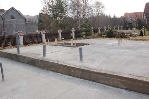

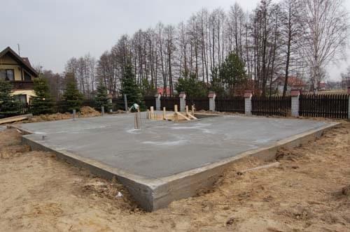

Nasze budowanie trwa dwa tygodnie, a mam wrażenie jakbyśmy budowali już dwa lata.
W poniedziałek stwierdziliśmy, że sami się wykończymy przy tym domu i że potrzebna nam jest pomoc. Więc długo się nie zastanawiając zadzwoniłam po rodziców. 300 km, cały wtorek podróży i na środę mieliśmy już wsparcie.
We wtorek, nasi wykonawcy układali szalunek na ściany fundamentowe, więc było spokojnie. W środę miał być wyrzucony humus i na 11 był już zamówiony gruz do wypełnienia fundamentów - na razie 10 m3. Całe szczęście, że tego juz pilnowali rodzice. W czwartek dalsza część usuwania humusu i kolejne 10 m3 gruzu i ułożenie rur kanalizacyjnych.
Więcej gruzu nie wejdzie, mam zadzwonić w piątek rano do Bonarki i odwołać transport kolejnych 10 m3 gruzu zamówiony na piątek. Na sobotę zamówiona juz grucha z betonem i chyba zakończymy stan zero. No i planujemy, że w sobotę razem z naszymi budowlańcami będziemy wyganiać diabła z domu
W piątek dzwonię o 7:10, żeby odwołać transport gruzu… za późno, 15 minut temu pojechał. Kurde i co ja teraz z tym gruzem zrobię
Nasz wykonawca stwierdził , że piach będzie zagęszczać wodą podobno nic tak dobrze nie zagęszcza jak woda. My się jednak uparliśmy, że wypożyczymy zagęszczarkę i mieliśmy rację.
Zagęszczarka wielka jak kombajn tak ubiła gruz z piachem, że spokojnie zmieścił się tam ten gruz, co go chciałam odwołać. Całe szczęście, że nie zdążyłam.
O 14 telefon od mamy, że jednak dzisiaj będzie zalewana płyta bo grucha zamówiona No to ja telefon do Krzyśka niech się zwalnia z pracy i jedzie zobaczyć jak to wygląda, czy nie za mało piachu i czy wszystko jest tak jak powinno być.
OK w piątek po południu było juz po wszystkim. Stan zero gotowy. Diabła wypędzać będziemy przy innej okazji.

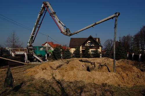

Po pierwszym tygodniu budowania Krzysiek doszedł do wniosku, że niewyobraża sobie, że mozna budować dom i nie być przy tym.
We wtorek przyjechała grucha ( była umówiona na 11, a przyjechała o 9, bo akurat miała wolną chwilę, więc muusieliśmy się zdecydować albo teraz albo za kilka dni) cała ziemia tak wyschła, że wszystko się zawaliło i całe zbrojenie było w ziemi, Nasza ława to mieszanka betonu z z ziemią.
Nasz wykonawca, żywcem wyjęt z kabaretu, powtarzał "będzie dobrze, będzie Pan zadowolony"
Facet, który przyjechał gruchą opowiadał, że właśnie lał fundamenty pod dom trzy piętrowy. Weszło tam 6 kubików betonu , bo całe fundamenty były wypełnione kamieniami - stwierdził, że buduje na sprzedaż.
Nam do ław weszło 14 kubików betonu.

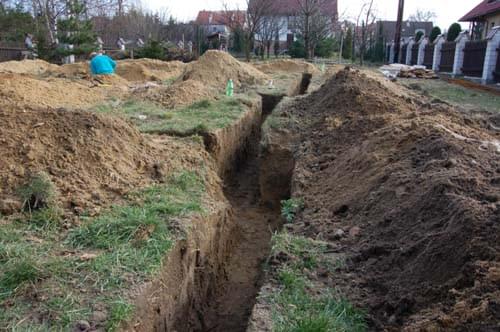

Postanowiłam zmienić cały post. Pierwsze emocej, te negatywne już mi opadły, więc nie będę używać wulgaryzmów nawet w skrótach.
Szczerze mówiąc myśłałam, że budowanie będzie dużo bardziej przyjemniejsze, a jest to ciągła walka z wykonawcą o to, żeby było tak jak w projekcie. Pierwsza wersja wykonywania fundamentów była taka, że kopiemy dziury potem przyjeżdża grucha leje beton prosto do ziemi i już są gotowe ściany fundamentowe. Niestety okazało się, że po wykopaniu dziur wszystko się obsuwa, a wykonawca nie widział w tym problemu i nadal obstawał przy laniu do ziemi. Kierownik zgodził się tylko na lanie ław fundamentowych w ten sposób, a reszte w szalunkach.
Po drugie fundamenty kopie się do głębokości przemarzania gruntu, czyli ponad 80 cm, u nas w najgłębszym miejscu było 80 cm a w niektórych miejscach niestety mniej.
No i po trzecie to ta nieszczesna gruszka, której wykonawca obciął 2 gałęzie, bo chciał przy tym drzewie zrobić sobie jakieś miejsce do skręcania zbrojenia, mimo, że na działce jest dość miejsca, żeby sobie zorganizować takie miejsce.
Niestety powiedzielismy sobie kilka niemiłych słów, ale myśle , że po zalaniu fundamentów zorganizujemy jakieś piwko, grila troche na luzie sobie porozmawiamy i dalsza współpraca będzie sie lepiej układała.

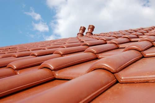

Przez ostatnie dwa tygodnie dokonaliśmy kolejnych wyborów i zakupów. Wybraliśmy dachówkę. Roben Plus miedziana.
http://images22.fotosik.pl/23/613e3ee386ce451c.jpg
2000 szt po 3.32 zł/szt plus wszystkie dodatki typu dachówka wentylacyjna, gąsiąr, folia i inne kosztowało nas 12 490 zł.

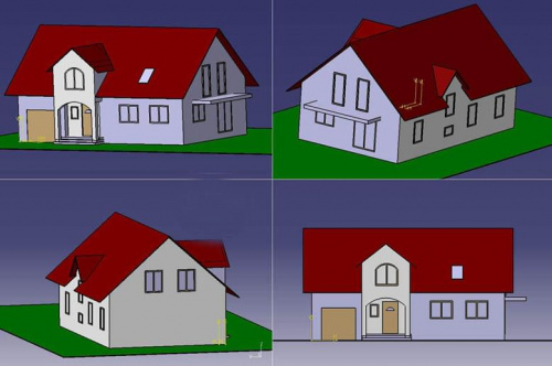

Przy rysowaniu naszego domu i przy analizowaniu wielkości okien zastanawiamy się, czy to okienko przy drzwiach wejściowych jest nam potrzebne, czy nie lepiej byłoby drzwi wejściowe przesunąc na środek i zrezygnować z okienka??
Wszystkie sugestie mile widziane Byłabym wdzięczna ogromnie
