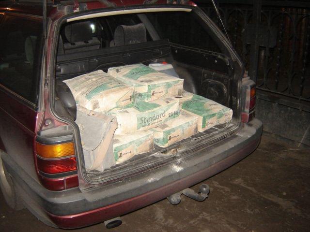

Tu juz koniec października a ekipa z którą sie wcześniej umawiałem coś zaczęła kręcić, więc trzeba było szybko znaleść inną. No i udało się. W niedzielę rozmawialiśmy z wykonawcą i zaproponował, że zaraz w poniedziałek 29,10,2008 może wejść i murować ścianę fundamentową. No to musiałem szybko zrobic niezbędne zakupy bo nie byliśmy przygotowani na tak szybką decyzję. I tu przydaje się ładowny samochód.

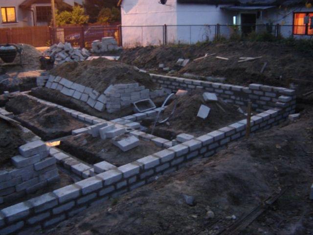

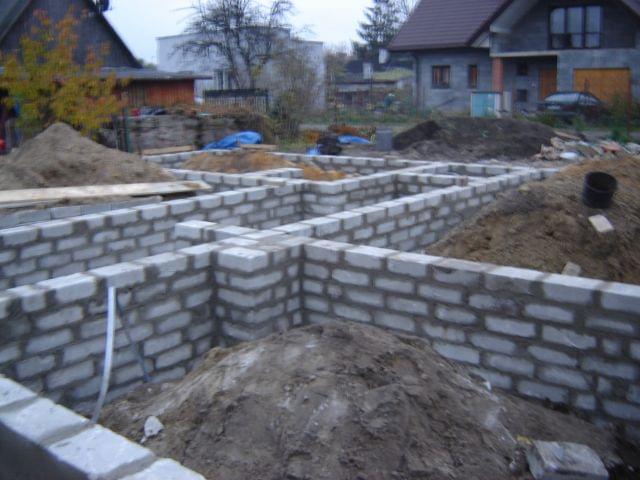

Murarze z robota uporali się w niecałe 3 dni, czyli skończyli akurat przed Wszystkich Świętych. Wyszło tego jakieś 72mb ściany o wysokości 1m. Zainkasowali za tą robotę 2500. Ale w końcu było cos widać że wychodzi sie powoli z ziemi.

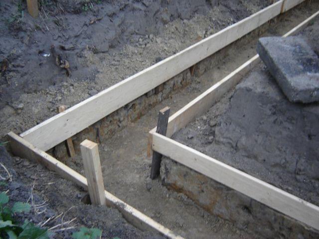

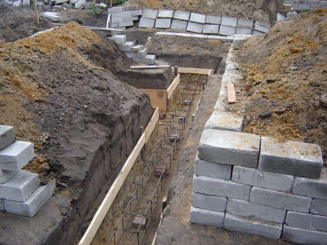

Nadszedł ten dzień gdzie w końcu zaczeły się te roboty do 'góry'. 8 rano przyjechała gruszka i pompa i zaczęło się lanie ław.
http://images26.fotosik.pl/222/0fb560844674c09e.jpg]

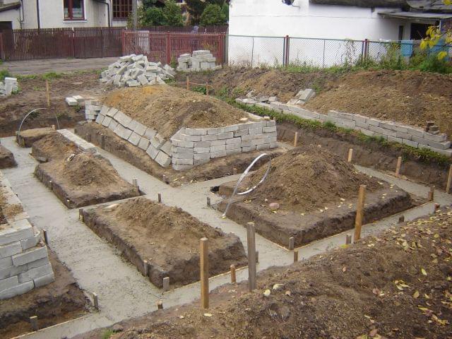

Dla tych którzy wachają się czy sami podołają zalać fundamenty to powiem, że robiłem to pierwszy raz i wcześniej nawet nie asystowałem przy takiej robocie a jakoś się udało. Jeszcze tylko ze 3 osoby do rozgarniania, sztychowania i równania betonu i robota zrobiona. Wyszło tak jak widać.
http://images31.fotosik.pl/271/eb9788c01de23d52.jpg
Koszt całej imprezy to 14,5 m3 betonu B20 po 186 zł razem z pompą plus połówka dla pomocników.

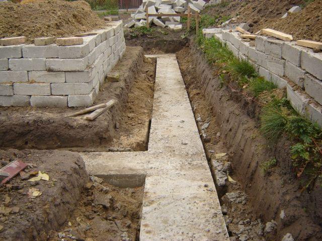

Na drugi dzień juz można było spokojnie chodzić po fundamentach, a za dwa dniu już go rozszalowałem.

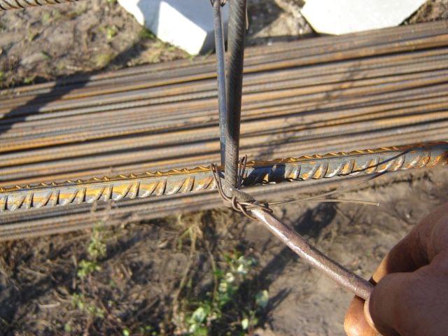

Za pomocą własnoręcznie spreparowanej giętarki zrobiłem parę setek strzemion.
http://images23.fotosik.pl/222/32bc177191d42577.jpg
Na prowizorycznie zrobionym stojaku i specjalnego narzędzia (jak na zdjęciu poniżej) przygotowałem zbrojenie.

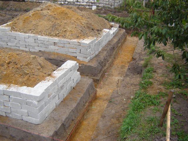

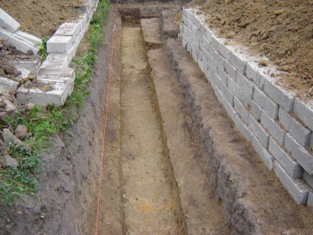

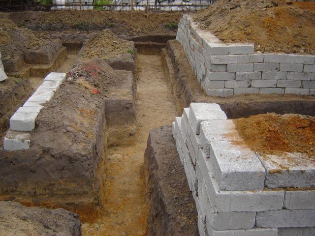

Na początek w ruch poszły łopaty. Jako że podłoże było sprzyjające, czyli piasek i tylko miejscami glina w trzy osoby i niespełna dwa dni wykopy wykonane.
Poniżej na zdjęciach rezultaty kopania.
http://images24.fotosik.pl/223/98e9f5c07fb487d9.jpg
href="www.fotosik.pl" rel="">http://images34.fotosik.pl/271/e3c0fc3ef6c327b0.jpg
href="www.fotosik.pl" rel="">http://images26.fotosik.pl/222/3bedf1e164d270f1.jpg
Ze względu na wielkość działki pryzmy ziemi obłożone bloczkami żeby się ziemia nie obsypywała.

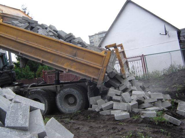

W międzyczasie czekania na pozwolenie przyjeżdzają bloczki fundamentowe. Zakupiliśmy 1800 sztuk na Mokrej po 2,40 za sztukę z transportem.
http://images34.fotosik.pl/271/a60bfbd82f1c8801.jpg
Oczywiście dostawa bloczków z bardzo subtelnym rozładunkiem.
http://images30.fotosik.pl/222/f440c4a37f458eb8.jpg

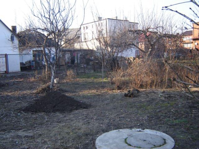

W między czasie biore się za porządki na działce. Zamierzam powycinać drzewka zanim puszczą liście a chyba większość pójdzie pod siekierę bo na działce o powierzchni 460 m2 nie będzie zbyt wiele miejsca żeby zostały i jeszcze postawić dom.
Przedstawiam kilka zdjęc jak działka wyglądała w marcu.
http://images28.fotosik.pl/222/3c1cc9510d51cf7e.jpg
Ten domek w tle to sąsiada a działka jest do tego kibelka.
http://images26.fotosik.pl/222/aef255262946e1bb.jpg
href="www.fotosik.pl" rel="">http://images32.fotosik.pl/270/7d1b070cd843daee.jpg
