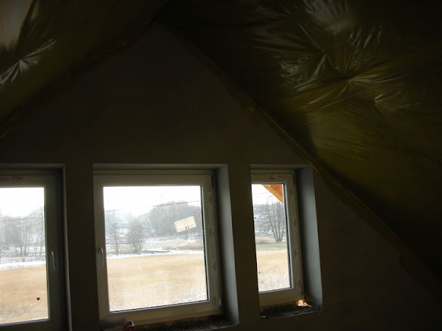

Postępy w ociepleniu:
http://lh5.ggpht.com/_LRY6UyaJOuU/S55sYd0RU_I/AAAAAAAACso/GSqq3dOi3d0/s640/DSCN6608.JPG" rel="external nofollow">http://lh5.ggpht.com/_LRY6UyaJOuU/S55sYd0RU_I/AAAAAAAACso/GSqq3dOi3d0/s640/DSCN6608.JPG
http://lh4.ggpht.com/_LRY6UyaJOuU/S55sc8x6OdI/AAAAAAAACss/9bLc6OlPZJw/s640/DSCN6612.JPG" rel="external nofollow">http://lh4.ggpht.com/_LRY6UyaJOuU/S55sc8x6OdI/AAAAAAAACss/9bLc6OlPZJw/s640/DSCN6612.JPG
W kwietniu rozpoczynamy podłączanie instalacji elektrycznej, wodnej oraz kanalizacyjnej, jak również ocieplenie budynku ze zewnątrz.

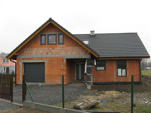

oto nasze najnowsze zdjecia:
http://lh6.ggpht.com/_LRY6UyaJOuU/SyfB31UDr5I/AAAAAAAAB3o/iR-akEKwdcw/IMG_4358.JPG" rel="external nofollow">http://lh6.ggpht.com/_LRY6UyaJOuU/SyfB31UDr5I/AAAAAAAAB3o/iR-akEKwdcw/IMG_4358.JPG
http://lh5.ggpht.com/_LRY6UyaJOuU/S55u47wv0bI/AAAAAAAACto/LUYZ_y2L74A/s512/DSCN6599.JPG" rel="external nofollow">http://lh5.ggpht.com/_LRY6UyaJOuU/S55u47wv0bI/AAAAAAAACto/LUYZ_y2L74A/s512/DSCN6599.JPG

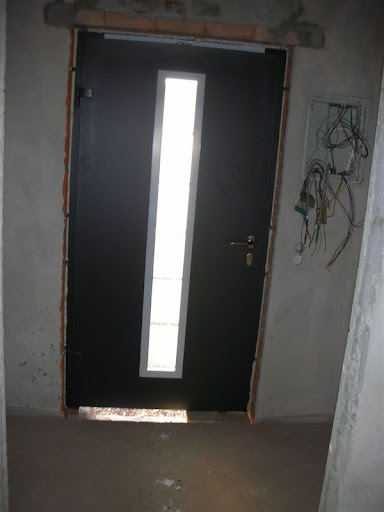

1. Drzwi zewnętzne, brama zrobione
Dzwi i brama firmy hormann, zdjecia za niedlugo wkleje.
Pozostalo 15 z 17.
