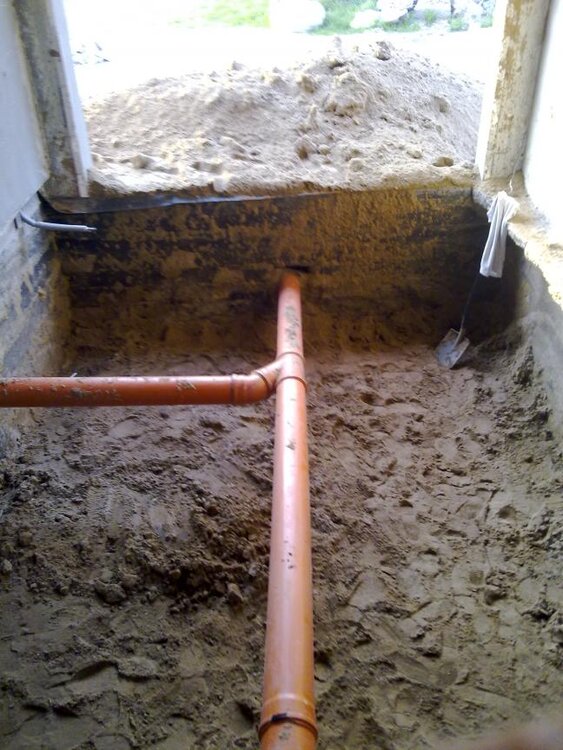

Zrobiono kanalizację i przyłącze wody, wcinkę gazu. Mam liczniki.
201108193793.jpg.61dc9478e0536e7d10d1f6bf94b7e6f4.jpg201109304223.jpg.79d2aa480430686120bf75948fe88556.jpg
