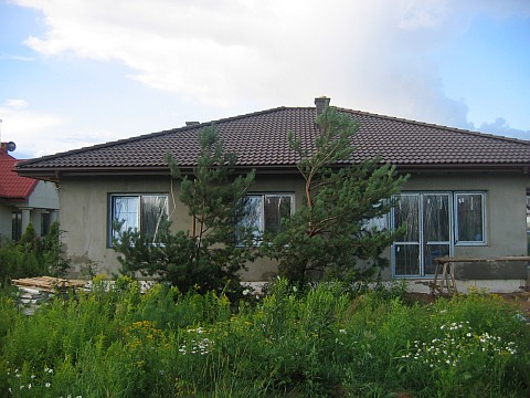

A tak nasz dom wygląda z zewnątrz. Zdjęcie z 20 października 2007...

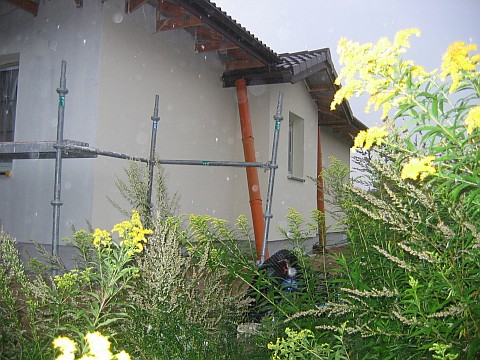

Rynny zamontowane. Jedyna ich wada to bardzo krótkie końcówki odpływowe. Trzeba to będzie w jakiś sposób przedłużyć.
Z prac zewnętrznych pozostanie do zamontowania podbitka - niestety dopiero pod koniec września lub na początku października.
http://www.superwww.home.pl/c126/projekt/rynny1.jpg" rel="external nofollow">http://www.superwww.home.pl/c126/projekt/rynny1.jpg

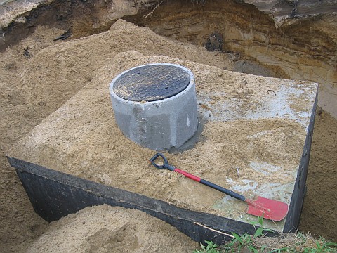

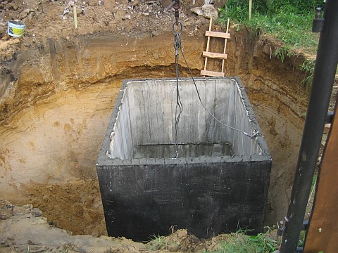

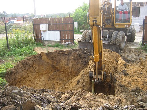

Mamy szambo.
http://www.superwww.home.pl/c126/projekt/szambo1.jpg" rel="external nofollow">http://www.superwww.home.pl/c126/projekt/szambo1.jpg
http://www.superwww.home.pl/c126/projekt/szambo2.jpg" rel="external nofollow">http://www.superwww.home.pl/c126/projekt/szambo2.jpg
http://www.superwww.home.pl/c126/projekt/szambo3.jpg" rel="external nofollow">http://www.superwww.home.pl/c126/projekt/szambo3.jpg

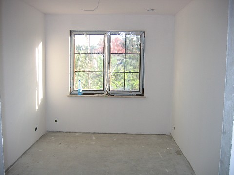

Ściany mamy już zagipsowane i pomalowane. Ekipa pana Ryśka spisała się na medal. Porządnie, szybko i czysto. Prawie żałujemy że już skończyli :) Jeśli ktoś poszukuje w okolicach Warszawy porządnych fachowców to polecamy.

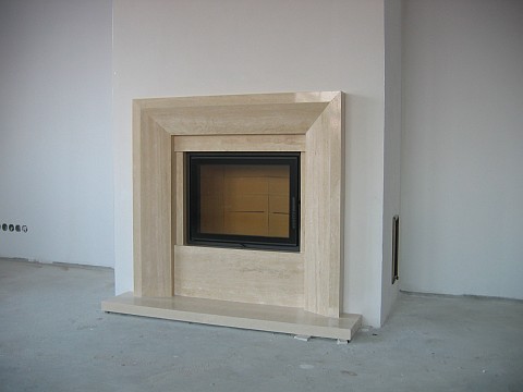

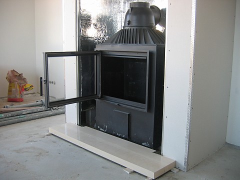

Kominek gotowy. Montaż trwał trzy dni.
http://www.superwww.home.pl/c126/projekt/kominek2.jpg" rel="external nofollow">http://www.superwww.home.pl/c126/projekt/kominek2.jpg
Rozpoczął się montaż kominka. Na zdjęciu stan po pierwszym dniu.
http://www.superwww.home.pl/c126/projekt/kominek.jpg" rel="external nofollow">http://www.superwww.home.pl/c126/projekt/kominek.jpg

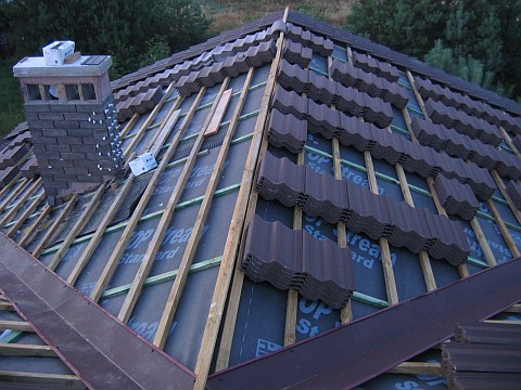

Po pierwszym dniu większość dachówek jest już na dachu. Jutro rozkładanie na łatach. Problemem mogą być tylko nieskończone kominy - mogą opóźnić pracę dekarzy.
http://www.superwww.home.pl/c126/projekt/dachowka.jpg" rel="external nofollow">http://www.superwww.home.pl/c126/projekt/dachowka.jpg
