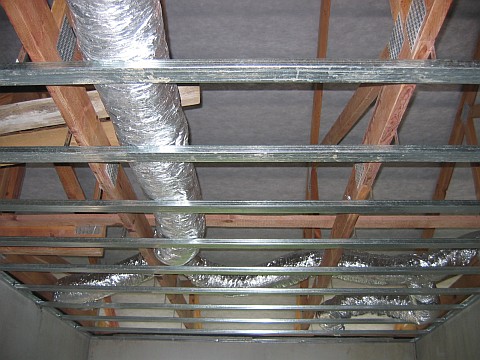

KK_Chotomow

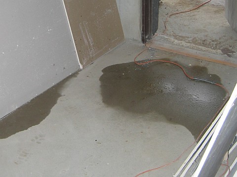

28 czerwca pisałem o dachówce, która wtedy miała być "wczoraj". Dziś mamy 22 lipca, dachówka na 1000% miała być "przedwczoraj". Miała być ale nie ma. Pan Jarek z KP chyba ma już chyba dość pytań z tego tematu bo przestał odbierać moje telefony. Wczoraj (sobota) próbowałem się dodzwonić z niwinnym pytaniem, dziś (niedziela) próbowałem się już dodzwonić po pomoc ponieważ...
...zalała nas woda. Folia dachowa okazała się nie być 100% szczelna. W rozszczelnieniu bardzo pomogła ekipa z KP, która z opóźnieniem układała płytki na kominach i przy okazji... wpadła do środka domu łamiąc łaty i rozrywając folię. Dziura w folii została załatana ale jak się dziś okazało mało skutecznie. Druga dziura była "naturalna", dekarze nie dość szczelnie ułożyli folię.
Woda przez wełnę przepłynęła nad płytami gipsowo-kartonowymi i spłynęła do środka. Z podłogi szybko wyschła ale gorzej z wełną. Wyciagnąłem najbardziej mokre kawałki do wysuszenia i zabezpieczyłem dziury jak mogłem najlepiej.

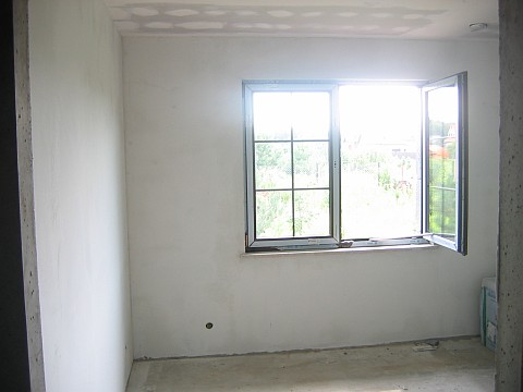

KK_Chotomow
Sufity z płyt gipsowo kartonowych gotowe. Od wczoraj trwa nakładanie gładzi szpachlowej. Na sufity zwykły Cekol, na ścianach trzeba nałożyć specjalną gładź cementową Optiroc VH, która (tak twierdzą fachowcy) jako jedyna trzyma się dobrze na ścianach Preafa.

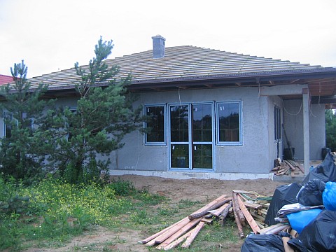

KK_Chotomow

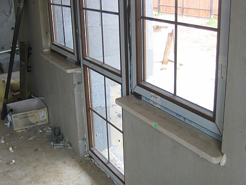

Od wtorku mamy okna, drzwi wejściowe i alarm. To się chyba nazywa stan surowy zamknięty :)
Zamontowaliśmy okna VEKA z Mazowieckiej Fabryki Okien i Drzwi. Są dodatkowo wzmocnione antywłamaniowo i bardzo się nam podobają. Ekipa (w firmowych ubrankach) była super dokładna. Wszystko jest ustawione, zmierzone, wyregulowane i uszczelnione. Montaż trwał cały dzień ale i tak zabrakło czasu na parapety wewnętrzne. Zostaną zamontowane w piątek.
http://www.superwww.home.pl/c126/projekt/okna.jpg

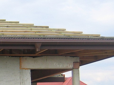

Dekarze to fajna ekipa. Pracują od rana do wieczora i widać że praca posuwa się szybko do przodu. Nocują w przyczepie na budowie więc dodatkowo nie jest to łatwy kawałek chleba.
Dziś przez cały dzień montowali rynny, które przyjechały na budowę rano. Po południu, gdy dotarłem na działkę było mi ich prawdziwie żal (byli bardzo zmartwieni) gdy okazało się że ZAMONTOWALI NIEWŁAŚCIWE RYNNY. W umowie z KP mamy PCV a oni przykręcili blaszane. To nawet nie ich wina. Taki dostali materiał i tylko wykonali czyjeś polecenia.
Byłem i jestem wściekły. Demontaż blaszanych i montaż tych właściwych z PCV to kolejne stracone dni i niepotrzebne dziury w blasze pod rynnami.
Wymieniliśmy już wełnę, wymieniliśmy folię paroszczelną, wymienimy rynny. Co jeszcze...

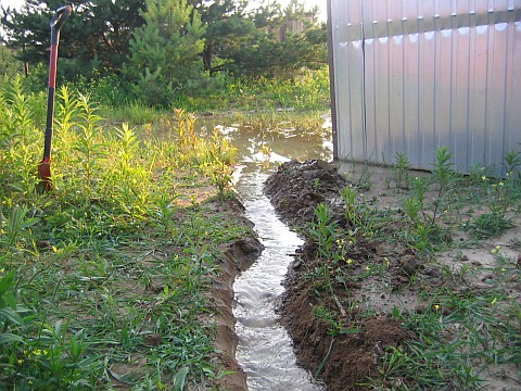

Garaż. Blaszany. Bardzo przydatne miejsce. Narzędzia można schować. I nawet transport wełny do ocieplenia sufitu się zmieści.
Problem zaczyna się gdy swój garaż wykonawca postawi w zagłębieniu terenu i zaczyna padać deszcz. Garaż może nie utonie ale wełnie, która w nim jest, takie warunki niekoniecznie muszą się spodobać. Gdy taka wełna namoknie traci właściwości izolacyjne. Ale może ktoś pomyślał aby wełnę położyć w garażu na podwyższeniu... Może... Nie wiem bo widać tylko górę wełny.
O tym aby wykopać rów, który odprowadzi wodę 5 m dalej nie pomyślał. Mi ze szpadlem w rękach wykopanie rowu zajęło 5 minut.

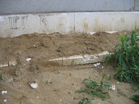

Od miesiąca proszę Keramzyt-Projekt o poprawienie styropianu, który jest ułożony wokół domu jako zabezpieczenie Legalettu przed przemarzaniem. Styropian powinien być zakopany na głębokości 40 cm, pod dolną krawędzią Legalettu.
U nas został położony na gruncie, 20 cm od górnej krawędzi Legalettu (powinien być 20 cm niżej) co po pierwsze nie da odpowiedniej ochrony przed mrozem a w dodatku kolejne ekipy chodzą po styropianie i z każdym dniem łamią go coraz bardziej.
Jutro ma zacząć się ocieplanie ścian i aż boję się pomyśleć co pozostanie z płyt styropianowych gdy staną na nich rusztowania.

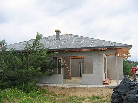

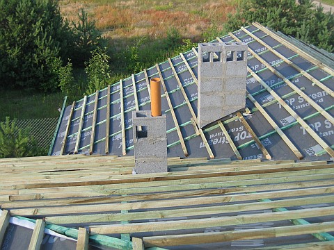

KK_Chotomow

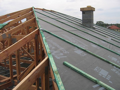

Panowie od dachu zakończyli dziś układanie folii paroprzepuszczalnej. Na zdjęciu widać nazwę TOP Stream Standard. W katalogach firmy HPI funkcjonuje jeszcze stara nazwa Jutadach 95 http://www.hpi-polska.pl" rel="external nofollow">www.hpi-polska.pl 95 g/m2, 1300 g/m2/24h, odporność na promieniowanie UV 4 miesiące.
Ten ostatni parametr może być bardzo ważny, bo dachówka, która miała być wczoraj, nie dojechała i nie wiadomo kiedy będzie. "Trudności z materiałami, duży popyt, ciężkie czasy..." Jak zwykle w takich przypadkach liczymy na pana Jarka z KP. Sam dachówki nie wyprodukuje ale może wyciągnie jakiś transport "spod lady" :)
