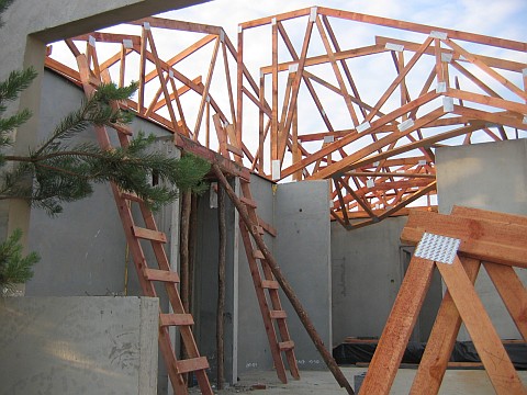

Dziś (sobota) bardzo miła niespodzianka. Na budowie zastaliśmy ekipę pana Grzegorza murującą kominy. Miały być zrobione po ukończeniu więźby więc jesteśmy kilka dni do przodu. Więźba i kominy będą gotowe najpóźniej w środę i wtedy do działania będą mogli przystąpić dekarze.

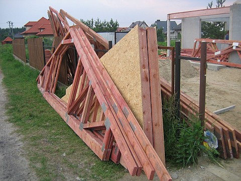

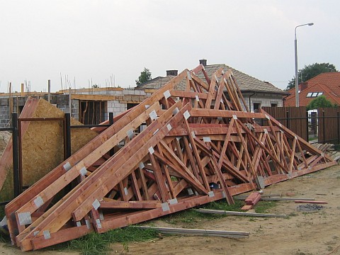

Montaż więźby zaczął się z jednodniowym opóźnieniem. KP o poślizgu uprzedził - super byłoby gdyby tak zawsze działał przepływ informacji. Panów do montażu znów jest trzech, opaleni na ciemny brąz, na naszej budowie słońca też im nie zabraknie, 30 stopniowe upały. Zaczęli bardzo sprawnie, widać że znają się na swojej robocie. Planują skończyć w środę 20 czerwca.

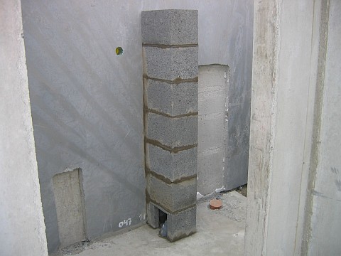

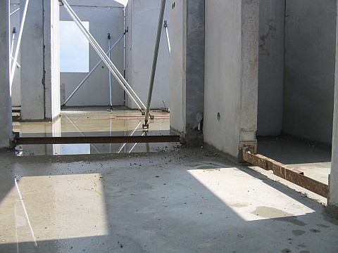

KK_Chotomow
Dziś dwa zdjęcia "od środka". Wyszczerbione ściany z błotkiem w zagłębieniach Legalettu nie wyglądają najlepiej. Jutro ekipa Praefy ma w planach zalewanie zamków na łączeniach płyt.
W środę (13 czerwca) zacznie się montaż więźby dachowej. Według harmonogramu prac powinno to być 28 maja więc opóźnienie wzrosło nam już do 16 dni

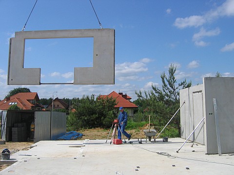

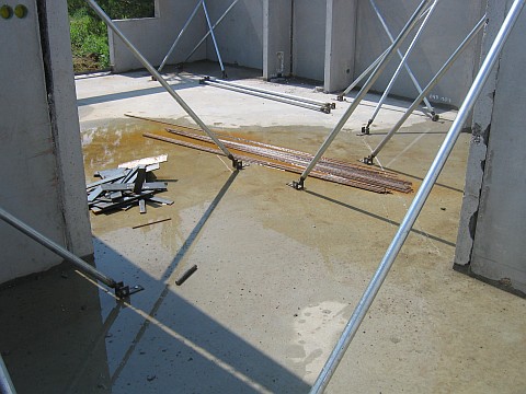

KK_Chotomow

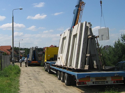

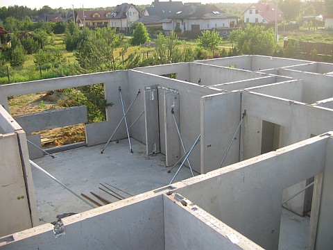

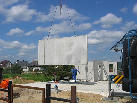

Montaż ścian Praefa to pełen profesjonalizm :)
Ekipa (trzej panowie w firmowych ubrankach) przyjechała już wczoraj po południu, zaznaczyła miejsce ustawienia ścian i pojechała szukać hotelu na nocleg.
Dziś od rana montaż. Nasz dom zmieścił się na trzech ciężarówkach. Dźwig pracowicie przenosił, panowie ustawiali ściany i przykręcali podpory, wszystko szło sprawnie i szybko. Efekt po pierwszym dniu widać na ostatnim zdjęciu. Reszta ścian (na noc złożonych obok domu) jutro. Dźwig nocuje na budowie :)

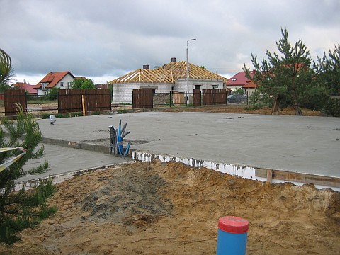

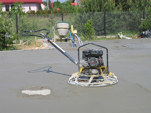

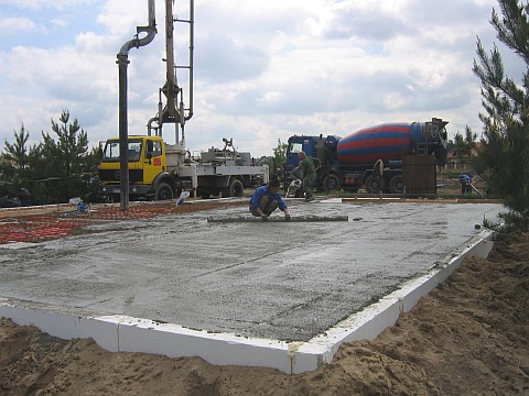

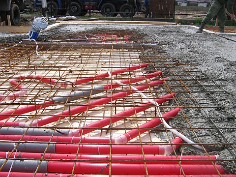

Liczyliśmy na szybkie działania pana Jarka ale nie spodziewaliśmy się, że będą tak szybkie. Zadzwonił dziś rano i powiedział że zalewamy! :)
Prace szły sprawnie i szybko - po dniu cieżkiej pracy nasz fundament Legalett jest gotowy :) Kolejny etap to ściany Praefa. Czekamy na dobre wiadomości o szybkim terminie montażu...

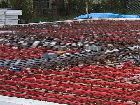

(Sobota) Pracowity dzień ale niestety nie udało się zakończyć przygotowań do zalania płyty. Jest już górne zbrojenie, wszystkie rurki Legalettu są skręcone i przywiązane aby nie "wypłynąć" w czasie zalewania betonem. Jest też rozprowadzona instalacja ciepłej i zimnej wody wykonana z elementów systemu Hepworth.
Na poniedziałek zostaje: dokończenie szalunków i zbrojenia pod taras i schody wejściowe, umocnienie konstrukcji styropianu aby nie rozjechał się pod naporem betonu oraz kilka innych drobiazgów.
Zalewanie betonem we wtorek? Mamy nadzieję że następne etapy pójdą szybciej.
Na zdjęciu wyprowadzenia końcówek do wymiennika ciepła w kominku. Raczej z nich nie skorzystamy - trochę odstrasza nas szum, który podobnież powstaje przy przepływie powietrza w instalacji. Wyprowadzenia są na wszelki wypadek gdybyśmy kiedyś zmienili zdanie (porada pana Piotra z KP, który generalnie namawia do zapasów w różnych instalacjach :) ).

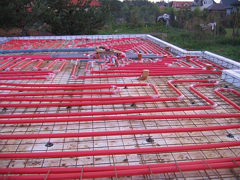

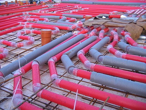

Dziś (środa) DUŻE zmiany, co wyraźnie widać na zdjęciach niżej. Mimo niesprzyjającej pogody (ekipa zmokła kilka razy w ciągu dnia) jest już brzegowe zbrojenie i rozłożone są kanały do ogrzewania Legalett. Wszystkie rurki trzeba skręcić z kolankami (to jutro) aby nie rozłączyły się w czasie zalewania betonem a dodatkowo muszą być przywiązane do dolnych siatek zbrojenia aby z tego betonu nie wypłynąć na wierzch. Zalewanie betonem jest planowane na sobotę.
Prawda że piękny jest nasz czerwony pajączek? :)

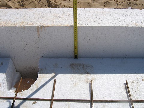

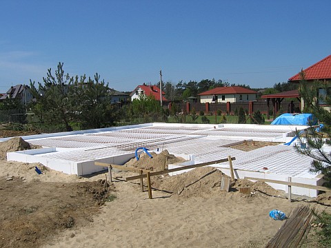

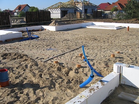

Niżej na zdjęciu stan po piątku. Ułożony już prawie cały styropian pod Legalett. Dziś (sobota) na budowie cisza. W naiwności swojej myślałem, że skoro ekipa (pod dowództwem pana Grzegorza) pracowała pierwszego i trzeciego maja to z rozpędu zaszaleją też w sobotę
Za 2 dni miną 2 tygodnie od początku budowy...
http://www.superwww.home.pl/c126/projekt/legalett4.jpg
Czy ktoś wie jak można wyciągnąć 2 cm piasku spod wielkiej płyty styropianu? Tyle brakuje w niektórych miejscach do zakładanych 20 cm grubości płyty fundamentowej. (Aktualizacja 07 maja 2007 - Rozmawiałem dziś z Keramzyt-Projekt, cały fundament będzie sprawdzony tak aby wszędzie bylo dokładnie 20 cm).
http://www.superwww.home.pl/c126/projekt/legalett5.jpg
