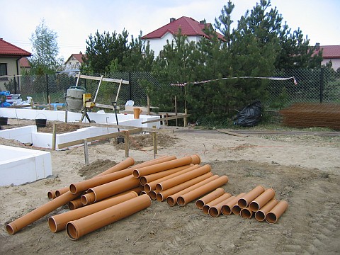

(1 maja) Rury kanalizacyjne dojechały i nawet są już zmontowane :)
Mamy też legalettowski styropian wokół garażu.

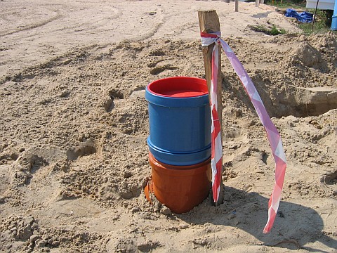

Dziś (poniedziałek) wydajność spadła do 10%. Ekipie przez cały dzień udało się wyrównać/obciąć pianę montażową na styropianie, przerzucić siatki zbrojeniowe tak aby nie tarasowały wjazdu, przedłużyć o 3 metry wykop pod rury i przerzucić kilka taczek piasku. Gdybym robił to sam zajęłoby mi to góra 3 godziny.

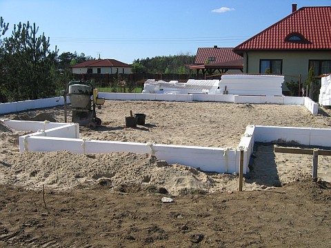

Wczoraj (sobota) zaczęło się "murowanie" styropianu do Legalettu. Martwi nas wolne tempo prac. Ekipa jest OK, stara się i wszystko robi dokładnie ale w nowych technologiach jest trochę zielona. Motorem napędowym jest pan Piotr z Keramzyt - Projekt ale nawet gdy wszystko wyjaśni i pokaże to gdy go nie ma wydajność spada o 50 %.
http://www.superwww.home.pl/c126/projekt/legalett2.jpg" rel="external nofollow">http://www.superwww.home.pl/c126/projekt/legalett2.jpg

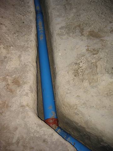

Rury do GWC już częściowo ułożone. Wciśnięcie ich w kolanka i łączniki to wcale nie taka prosta sprawa - wiem, bo pomagałem własnymi rękami :)
http://www.superwww.home.pl/c126/projekt/gwc1.jpg

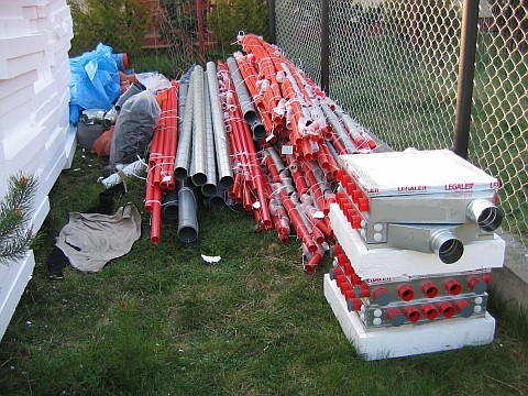

Dojechały też materiały do Legalettu. Na zdjęciu, po prawej stronie na pierwszym planie, obudowy do agregatów grzewczych a z tyłu rurki, którymi będzie płynąć ciepłe powietrze. Góra styropianu po lewej to izolacja między gruntem i płytą grzewczą, 2 x 10cm.

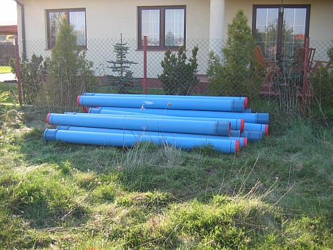

Dziś dojechały też rury antybakteryjne Rehau do GWC. Montaż (pod domem) jutro lub pojutrze.
http://www.superwww.home.pl/c126/projekt/rury_rehau.jpg" rel="external nofollow">http://www.superwww.home.pl/c126/projekt/rury_rehau.jpg

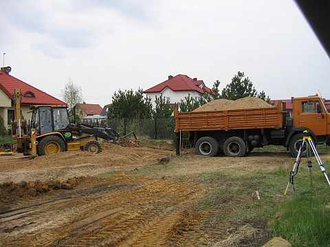

Czy fachowcy od budownictwa powinni umieć liczyć? Wydaje się że tak ale dziś mam wątpliwości. Do naszej dziury w ziemi trzeba było wsypać 30 ciężarówek piachu! W planach było 15 więc przekroczyliśmy założenia o 100%. OK, humusu było dużo i mocno podnosimy poziom budynku ale 200% normy to chyba trochę za dużo - ciekawe ile będzie to nas kosztować.
Dziś więc był dzień jak wczoraj tylko na wyższym poziomie :)
(Aktualizacja 7 maja 2007 - Od innych inwestorów wiem już że takie przekroczenie normy to prawie "standard". Jak napisał Piotr O. w innym temacie na forum: "Co do dużej liczby ilości pospółki, jest już to regułą i za to akurat warto zapłacić więcej niż w planach, aby dom stał trochę wyżej (u nas było planowane 50 m3, a w efekcie końcowym było 125 m3). "

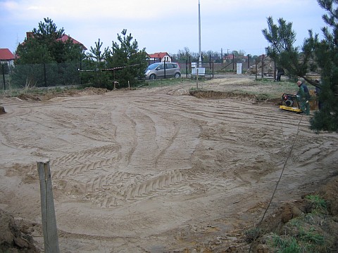

Później zaczęło się nawożenie piachu i zagęszczanie podsypki bardzo hałasującą maszyną. Wygląda niepozornie ale podobnież waży 500 kg.
http://www.superwww.home.pl/c126/projekt/wykopy4.jpg
Na dziś koniec. Jutro start o 7.00. Zdjęcie niżej to stan po ośmiu ciężarówkach piachu. Ponieważ humusu było bardzo dużo a dodatkowo musimy podnieść poziom gruntu więc jutro dojedzie następnych 10 transportów. Każdy to 18 ton. W umowie z Keramzyt-Projekt mamy 255 ton więc za dodatkowe będziemy musieli dopłacić

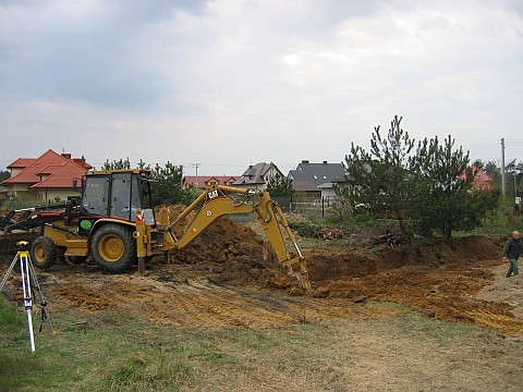

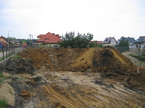

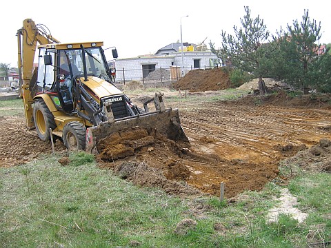

Dziś WIELKI DZIEŃ, zaczęliśmy budowę :) :) :)
Koparka zdjęła warstwę humusu a na naszej działce pojawiła się góra ziemi. Sosny przeżyły ale straciły część korzeni.
http://www.superwww.home.pl/c126/projekt/wykopy1.jpg
http://www.superwww.home.pl/c126/projekt/wykopy2.jpg
Część działki, tę na której mamy drzewka, odgrodziliśmy wczoraj taśmą ostrzegawczą. Drzewka w pobliżu domu też są "osłonięte". Ciekawe czy taśma będzie wystarczającym zabezpieczeniem przed koparką :), która wjedzie już za kilka dni.

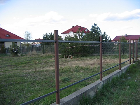

W tym tygodniu powstało ogrodzenie (część). Z boków siatka a od frontu na razie poprzeczki pod sztachety. Sztachety, a właściwie deski, robią się w tartaku. Będą gotowe za kilka dni.
http://www.superwww.home.pl/c126/projekt/ogrodzenie1.jpg" rel="external nofollow">http://www.superwww.home.pl/c126/projekt/ogrodzenie1.jpg
http://www.superwww.home.pl/c126/projekt/ogrodzenie2.jpg" rel="external nofollow">http://www.superwww.home.pl/c126/projekt/ogrodzenie2.jpg

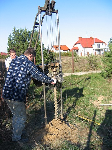

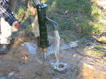

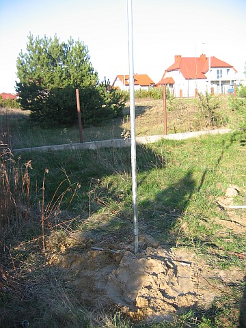

Od wczoraj od 17.50 mamy wodę. Wiercenie studni (12m) zajęło niecałe 2 godziny.
http://www.superwww.home.pl/c126/projekt/studnia1.jpg" rel="external nofollow">http://www.superwww.home.pl/c126/projekt/studnia1.jpg
http://www.superwww.home.pl/c126/projekt/studnia2.jpg" rel="external nofollow">http://www.superwww.home.pl/c126/projekt/studnia2.jpg
http://www.superwww.home.pl/c126/projekt/studnia3.jpg" rel="external nofollow">http://www.superwww.home.pl/c126/projekt/studnia3.jpg

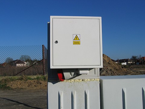

Mamy prąd! Na razie "budowlany". Podłączony w ostatniej chwili bo budowa rusza za 10 dni.
A jaki śliczny licznik w środku - elektroniczne cudeńko z kolorowymi diodami sygnalizacyjnymi i ciekłokrystalicznym wyświetlaczem :)

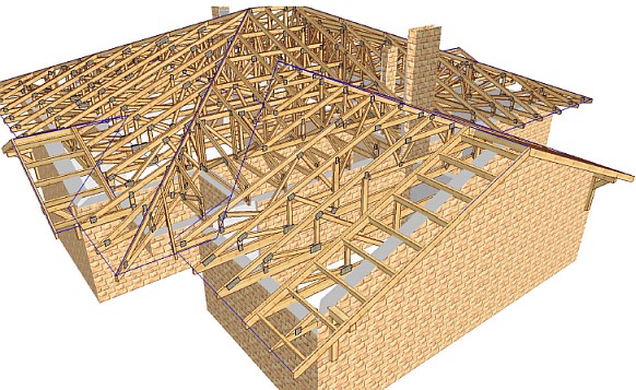

Tak będzie wyglądał nasz dach "w środku". Strasznie dużo łączników w tej konstrukcji ale ma być mocna i stabilna.
Dzięki panu Piotrowi z Keramzyt-Projekt będziemy mieć podniesiony (i pochylony) sufit w salonie a dodatkowo na strychu znajdzie się trochę miejsca na różne graty :)
