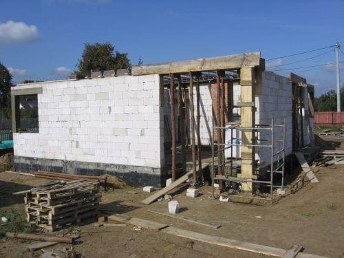

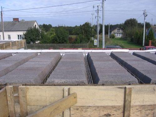

I przyszedł czas na betonowanie zeszło się prawie cały dzień beton z gruszką przyjechały dwie godzinny po czasie (podobno awaria pompy) a potem 1,5 godz. czekaliśmy na drugą gruszkę (też podobno awaria)
http://www.fotosik.pl" rel="external nofollow">http://images45.fotosik.pl/67/ab9010b8ed5d1a30.jpg
http://www.fotosik.pl" rel="external nofollow">http://images42.fotosik.pl/64/8ae68d4b1a53dbd8.jpg
http://www.fotosik.pl" rel="external nofollow">http://images48.fotosik.pl/67/ebe515e5f59b2158.jpg

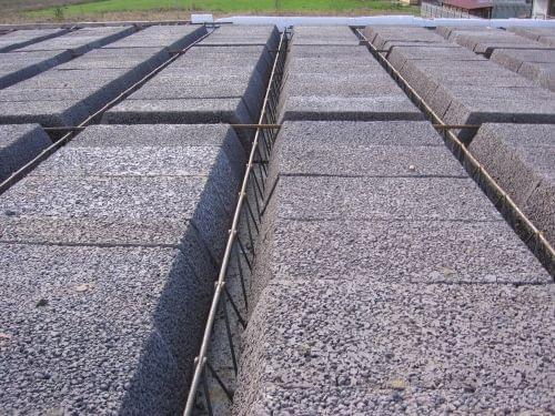

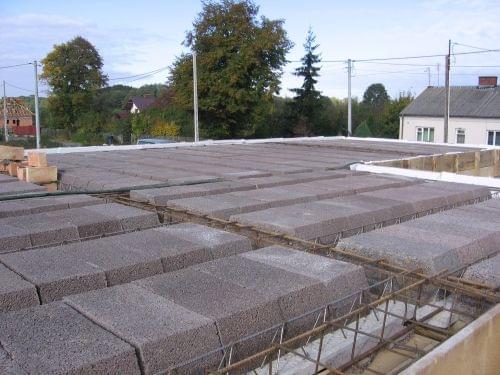

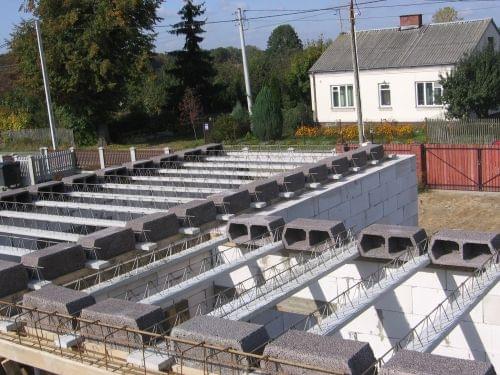

Z ułożeniem stropu też poszło w miarę szybko pustaki brałem z firmy którą polecił mi majster i na całą budowę podczas układania pękły trzy z czego jeden podczas wylewania........
http://www.fotosik.pl" rel="external nofollow">http://images40.fotosik.pl/59/5310e3b621dd227c.jpg
href="http://www.fotosik.pl" rel="external nofollow">http://images47.fotosik.pl/63/c43b15a83e4339aa.jpg
href="http://www.fotosik.pl" rel="external nofollow">http://images50.fotosik.pl/63/8de109a9c16cc77e.jpg

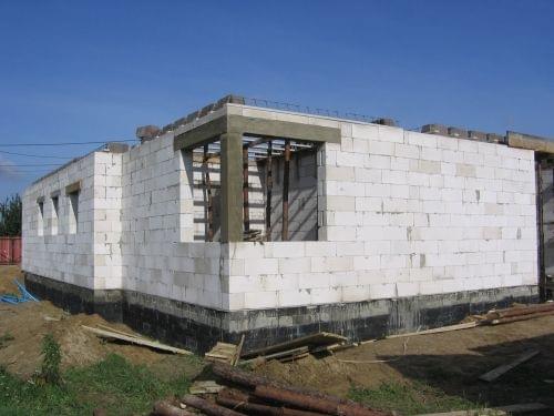

Pracę na budowie przebiegały o wiele sprawniej i systematyczniej niż moje prowadzenie regularnych wpisów
http://www.fotosik.pl" rel="external nofollow">http://images47.fotosik.pl/31/0ff2fda9680051b1.jpg
href="http://www.fotosik.pl" rel="external nofollow">http://images38.fotosik.pl/31/9750e859759413e2.jpg
href="http://www.fotosik.pl" rel="external nofollow">http://images42.fotosik.pl/59/7ea3402558d7f2db.jpg

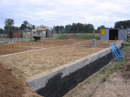

Kolejna prace to kanalizacja pozioma i zalanie pierwszej posadzki oczywiście po wcześniejszym zagęszczeniu piachu..
http://images48.fotosik.pl/28/306202b0d73a10b4.jpg
href="www.fotosik.pl" rel="">http://images27.fotosik.pl/292/39e40427a2d89610.jpg
beton B-15 grubość 10cm. choć miał być B-10 ale warunki miejscowe spowodowały konieczność wynajęcia pompy a pompa podaje minimum B-15 tak mnie poinformowano w sumie nie znam się aż tak na tym

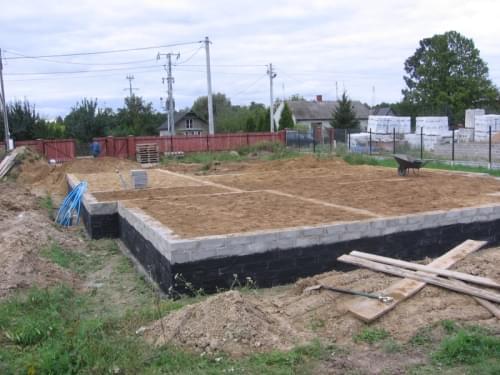

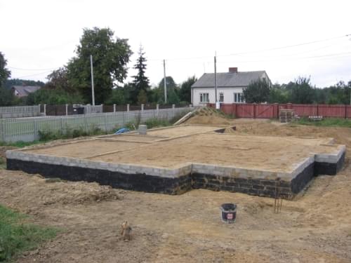

Po całej tej murarce nastał czas na zasypanie fundamentów ta kwestia należała do mnie do tego wynająłem koparkę. Łącznie wyszło 4 scanie 3 kamazy plus bryka piachu którą przywiozłem do murowania było w nim za dużo kamieni....
W sumie zeszło się cały dzień mimo że koparka wjeżdżała do środka lecz naroża tak było trzeba już zasypywać ręcznie
http://images30.fotosik.pl/293/7070d83a9e671e6b.jpg
http://images32.fotosik.pl/395/7f4148c3171dce49.jpg
http://images47.fotosik.pl/28/9b17f09547b65b61.jpg

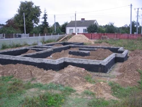

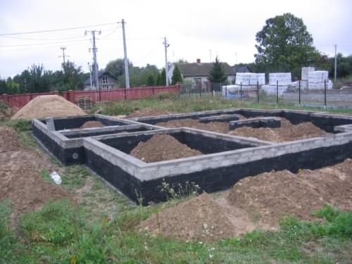

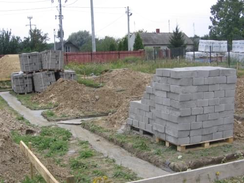

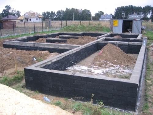

W czasie schnięcia betonu był czas na dostawy towaru bloczek betonowy 1200 sztuk wywrotka piachu i tona cementu
http://images38.fotosik.pl/28/a5210067fa72a610.jpg
Po tygodniu wpadła ekipa zeszło im się dwa dni nawet nie zdążyłem zrobić zdjęć podczas postępu tylko efekt końcowy.
http://images32.fotosik.pl/394/a46ba45e87ae65af.jpg
http://images49.fotosik.pl/28/c32ce36448b163bc.jpg
http://images47.fotosik.pl/28/5fc85bc7e4b46b7f.jpg

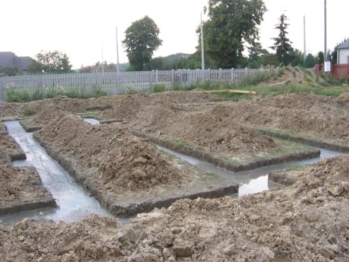

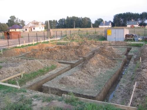

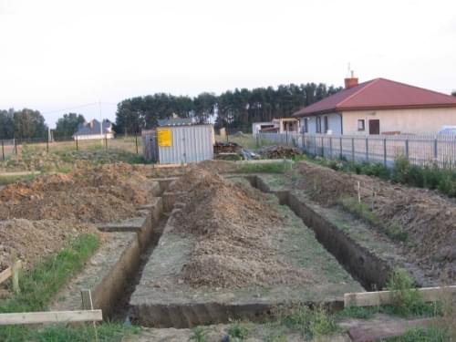

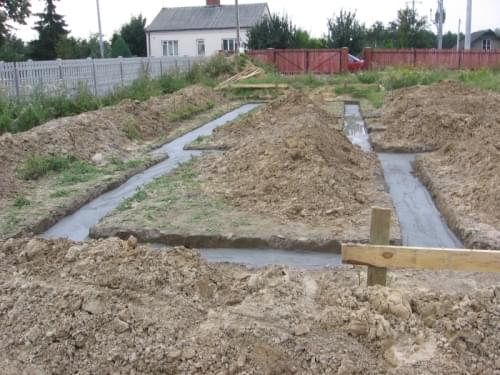

Po tym wszystkim nastał czas na wytyczenie budynku i pierwsze wbicia szpadli.
http://images40.fotosik.pl/27/5d9c0fcb54895895.jpg
href="www.fotosik.pl" rel="">http://images24.fotosik.pl/292/dbfb5fd0892c49ec.jpg
Z kopaniem zeszło się jeden dzień wykopy szerokość 60 i 40 cm głębokość 50cm

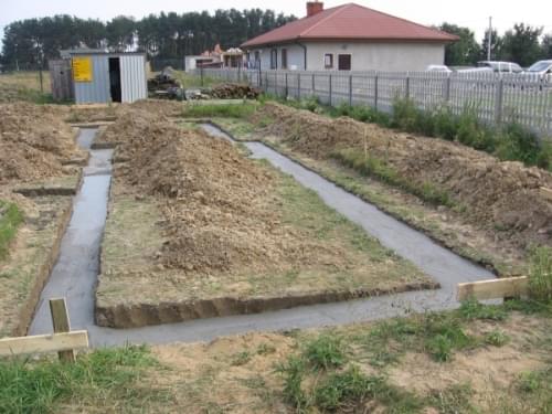

Zalanie było kolejnego dnia
http://images37.fotosik.pl/27/7dbc4529d5f90e00.jpg
href="www.fotosik.pl" rel="">http://images32.fotosik.pl/392/81c4b65941376fbf.jpg
href="www.fotosik.pl" rel="">http://images35.fotosik.pl/27/40f379525319e78c.jpg
beton B-15 24m3
