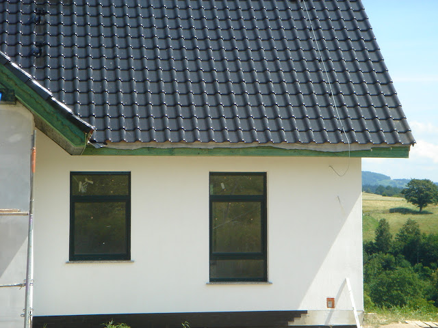

Tymczasem na zewnątrz:

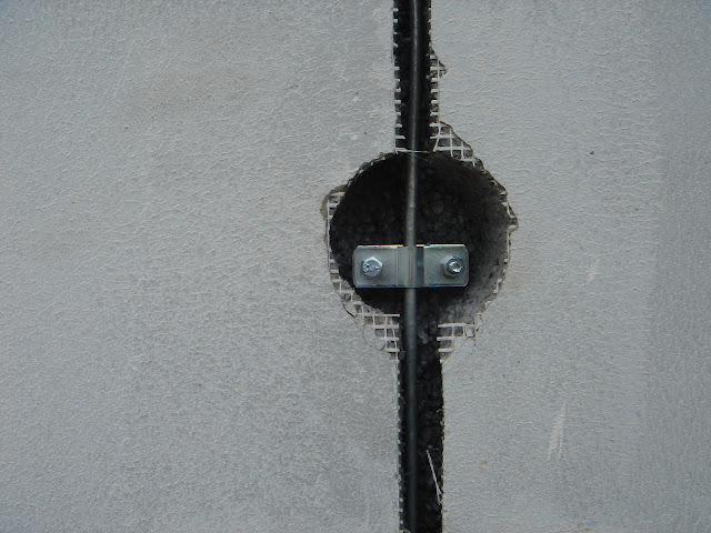

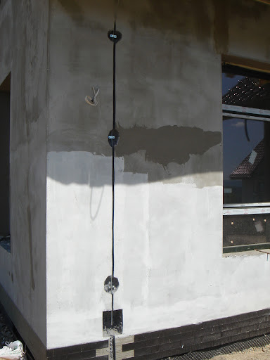

Odgromy :

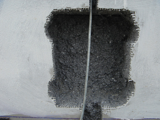

Korytko na piorunochron wycięte w izolacji:
http://lh6.ggpht.com/_veqBg40l6qY/ShglqnkrPsI/AAAAAAAADuo/jzSfjNYNp5Q/s512/DSC07031.JPG
Mocowanie do ściany wymagało wycięcia większych "tuneli"
http://lh4.ggpht.com/_veqBg40l6qY/Shgl4obBZmI/AAAAAAAADuw/9quLtja4-Xs/s640/DSC07100.JPG
Największe rzeźbienie to miejsce na puszki gdzie okrągły przewód z dachu łączy się z płaską "bednarką" z ziemi:
http://lh5.ggpht.com/_veqBg40l6qY/Shgl9iea5jI/AAAAAAAADu0/gzzqHqJVZ5U/s640/DSC07101.JPG
Przewód z dachu schodzi pod okap i wpuszczony w peszel ląduje w specjalnie dla niego przeznaczonej bruździe. Poza mocowaniem uchwytami całość jest wklejona pianką:
http://lh5.ggpht.com/_veqBg40l6qY/SnXQjwMseNI/AAAAAAAAFb0/KLf3JdmaNIE/s640/DSC07420.JPG
Jest on wywinięty w ten sposób aby tworzył coś w rodzaju kapinosa , żeby woda nie spływała po elewacji:
http://lh5.ggpht.com/_veqBg40l6qY/SnXQ3XQCU3I/AAAAAAAAFcI/z3gRRh1piIo/s512/DSC07536.JPG

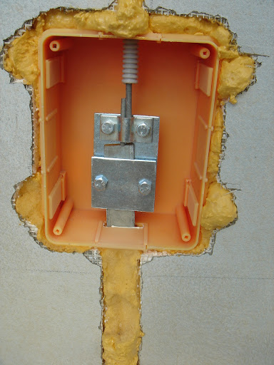

W puszce łączy się z bednarką:
http://lh5.ggpht.com/_veqBg40l6qY/SnXQtmdFqLI/AAAAAAAAFb8/58AgjA2ukW0/s512/DSC07537.JPG
Na tym etapie elektryk sprawdził skuteczność całej instalacji. Mądre mierniki pokazały , że wszystko jest tak jak być powinno !
Równy , prosty piorunochron na połaci i ponad gąsiorami nie rzuca się w oczy i nie "psuje" wyglądu dachu a na elewacji jest niewidoczny.
http://lh6.ggpht.com/_veqBg40l6qY/SnXeY4hBydI/AAAAAAAAFe0/GWjAGR3rqC0/s640/DSC07583.JPG
http://lh5.ggpht.com/_veqBg40l6qY/SnXeTt2ZXTI/AAAAAAAAFew/t2_L8NnLHIY/s640/DSC07558.JPG

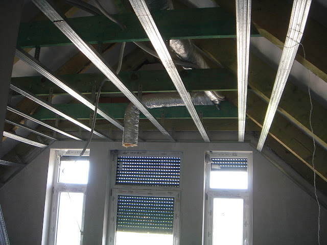

Pora wkleić kilka zdjęć
Najpierw wnętrze.

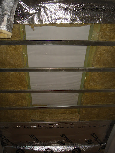

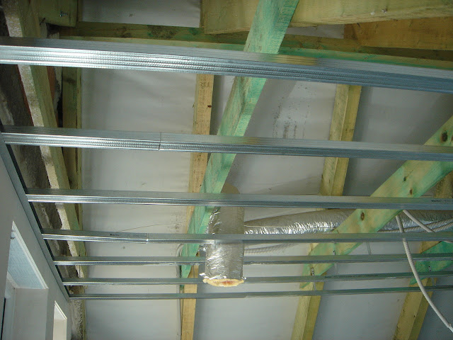

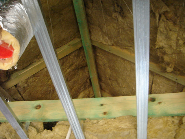

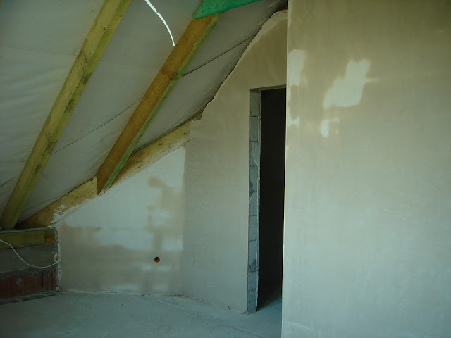

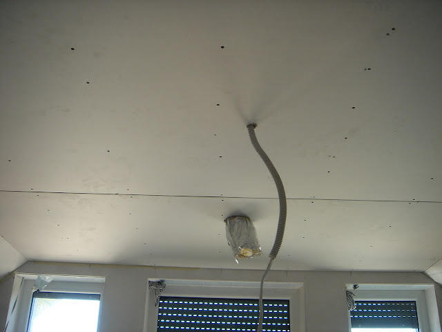

Profile główne stelaża zawieszone są ( zakliknięte) na wieszakach. Wieszaki przykręcone są do krokwi na skosach i do jętek na sufitach. Profile znajdują się 10 cm od krokwi o 10 cm , bo taką grubość ma druga warstwa wełny umieszczona pod krokwiami aby zminimalizować mostki cieplne. Końce profili głównych wchodzą luźno do profili ściennych. Pomiędzy krokwiami dajemy 20 cm wełny, pod krokwie 10 cm. Pod wełną jest folia paroszczelna , która ma zapobiegać przedostawaniu się wilgoci z pomieszczeń do termoizolacji. Folia układana jest na zakładkę i podklejana taśmą dwustronnie klejącą.
Płyty G-K montujemy w dwóch warstwach układanych krzyżowo. Ma to dwa zadania: po pierwsze taka okładzina jest sztywniejsza od pojedynczych płyt , a po drugie ze względu na grubszą łączną warstwę gipsu ma zdecydowanie lepszą odporność na ogień ( odpukać!!! ) . W łazienkach oczywiście płyty zielone o zwiększonej odporności na wilgoć.
Profile:
http://lh3.ggpht.com/_veqBg40l6qY/SnXOwv07KbI/AAAAAAAAFaU/l5iopS7Qq5E/s640/DSC07448.JPG
http://lh3.ggpht.com/_veqBg40l6qY/SnXPAFhRVdI/AAAAAAAAFac/u1mJx7zgNGo/s640/DSC07452.JPG
http://lh6.ggpht.com/_veqBg40l6qY/SnXPKSWvQ1I/AAAAAAAAFak/pwUO01U_8Zo/s640/DSC07468.JPG
Pierwsza warstwa wełny między krokwiami. Grubość 20 cm:
http://lh6.ggpht.com/_veqBg40l6qY/SnXPE3_h2KI/AAAAAAAAFag/SbOFIK8KZBU/s640/DSC07462.JPG
Wełna idzie do samej kalenicy:
http://lh4.ggpht.com/_veqBg40l6qY/SnXPfh0wIVI/AAAAAAAAFa4/w_nq7QTf-Xo/s640/DSC07494.JPG
Pod krokwiami kolejne 10 cm wełny:
http://lh6.ggpht.com/_veqBg40l6qY/SnXPP5dBBrI/AAAAAAAAFas/k4tWVPG7uKo/s512/DSC07474.JPG
Trudny fragment w korytarzu , czyli "kosz od spodu":
http://lh4.ggpht.com/_veqBg40l6qY/SnXQBXV5lqI/AAAAAAAAFbY/ynnDg11VHhs/s512/DSC07577.JPG
Miejsce na okno dachowe:
http://lh6.ggpht.com/_veqBg40l6qY/SnXQPKzU5eI/AAAAAAAAFbk/pStEHYiFWI0/s512/DSC07607.JPG
Paroizolacja od wewnątrz:
http://lh5.ggpht.com/_veqBg40l6qY/SnXPx5R0bqI/AAAAAAAAFbI/tkBnNKhQMpk/s640/DSC07572.JPG
http://lh6.ggpht.com/_veqBg40l6qY/SnXP8CtAIRI/AAAAAAAAFbQ/XF1GzoSRQf4/s640/DSC07576.JPG
I pierwsza warstwa płyt G-K :
http://lh5.ggpht.com/_veqBg40l6qY/SnXQKAWHC6I/AAAAAAAAFbg/soFji5UHaGE/s640/DSC07606.JPG
http://lh3.ggpht.com/_veqBg40l6qY/SnXPoihHMLI/AAAAAAAAFbA/ASiIfUSaVRU/s640/DSC07565.JPG

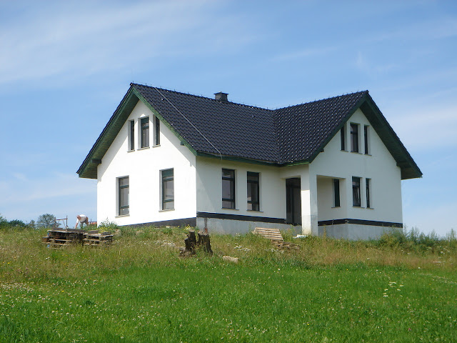

Obecnie praca wre na kilku frontach:
Wykańczamy podbitki , deski czołowe , itp. Wszystkie te listewki , deseczki , kątowniczki . Docinanie , montowanie , impregnowanie , malowanie podkładem i warstwą końcową. Zabiera to niespodziewanie dużo czasu. Ale efekt jest chyba nawet lepszy niż myśleliśmy. :lol:
Zamontowanych jest już większość parapetów zewnętrznych. Są granitowe i bez dwóch zdań dodają szyku :wink:
Kleją się też płytki klinkierowe na cokołach.
No i mamy już tynk na jednej ze ścian :lol: :lol: :lol:
Wewnątrz też ruch , bo trwa ocieplanie poddasza.
Jesteśmy na końcowym etapie wybierania rynien , okien dachowych , drzwi wewnętrznych. Jeśli macie jakieś sugestie lub doświadczenie w tych kwestiach to ... wszystkie podpowiedzi na "tak" lub "nie" mile widziane !:wink:
Zdjęcia oczywiście się robią , więc wkrótce zbiorę się w sobie (mam nadzieję) i wrzucę fotorelację do dziennika.

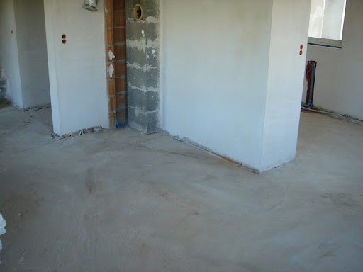

Tymczasem posadzki nieco podeschły więc cyknąłem kilka zdjęć -
Posadzka z bliska :
http://lh6.ggpht.com/_veqBg40l6qY/SiRD6HDJYPI/AAAAAAAAEIw/2lWgNFykf3s/s512/DSC07159.JPG" rel="external nofollow">http://lh6.ggpht.com/_veqBg40l6qY/SiRD6HDJYPI/AAAAAAAAEIw/2lWgNFykf3s/s512/DSC07159.JPG
Na parterze:
http://lh6.ggpht.com/_veqBg40l6qY/SiREDh-njmI/AAAAAAAAEI4/Y6cfjf3spmc/s512/DSC07161.JPG" rel="external nofollow">http://lh6.ggpht.com/_veqBg40l6qY/SiREDh-njmI/AAAAAAAAEI4/Y6cfjf3spmc/s512/DSC07161.JPG
http://lh3.ggpht.com/_veqBg40l6qY/SiRERZWJimI/AAAAAAAAEJE/tQBrYw3fx1I/s512/DSC07164.JPG" rel="external nofollow">http://lh3.ggpht.com/_veqBg40l6qY/SiRERZWJimI/AAAAAAAAEJE/tQBrYw3fx1I/s512/DSC07164.JPG
I na poddaszu:
http://lh6.ggpht.com/_veqBg40l6qY/SiREmFwt7pI/AAAAAAAAEJY/chrZZWdx7DU/s512/DSC07168.JPG" rel="external nofollow">http://lh6.ggpht.com/_veqBg40l6qY/SiREmFwt7pI/AAAAAAAAEJY/chrZZWdx7DU/s512/DSC07168.JPG
http://lh3.ggpht.com/_veqBg40l6qY/SiREvzebabI/AAAAAAAAEJg/7FZLZagha6k/s512/DSC07170.JPG" rel="external nofollow">http://lh3.ggpht.com/_veqBg40l6qY/SiREvzebabI/AAAAAAAAEJg/7FZLZagha6k/s512/DSC07170.JPG
http://lh6.ggpht.com/_veqBg40l6qY/SiRE0__6YnI/AAAAAAAAEJk/BIrOkDJrl74/s512/DSC07173.JPG" rel="external nofollow">http://lh6.ggpht.com/_veqBg40l6qY/SiRE0__6YnI/AAAAAAAAEJk/BIrOkDJrl74/s512/DSC07173.JPG
W łazienkach "zniknęły" wszystkie rury i rurki:
http://lh5.ggpht.com/_veqBg40l6qY/SiRE_JVY_dI/AAAAAAAAEJs/7BctO0_vGfo/s512/DSC07178.JPG" rel="external nofollow">http://lh5.ggpht.com/_veqBg40l6qY/SiRE_JVY_dI/AAAAAAAAEJs/7BctO0_vGfo/s512/DSC07178.JPG
Jedna z sypialni:
http://lh3.ggpht.com/_veqBg40l6qY/SiRFKOYu6JI/AAAAAAAAEJ0/l0LwEFttHFU/s512/DSC07180.JPG" rel="external nofollow">http://lh3.ggpht.com/_veqBg40l6qY/SiRFKOYu6JI/AAAAAAAAEJ0/l0LwEFttHFU/s512/DSC07180.JPG
A tu widać dylatację w drzwiach i przy ścianach:
http://lh6.ggpht.com/_veqBg40l6qY/SiRFPJg9FzI/AAAAAAAAEJ8/cRi8DyM9hmQ/s512/DSC07183.JPG" rel="external nofollow">http://lh6.ggpht.com/_veqBg40l6qY/SiRFPJg9FzI/AAAAAAAAEJ8/cRi8DyM9hmQ/s512/DSC07183.JPG
A także pod kominkiem:
http://lh6.ggpht.com/_veqBg40l6qY/SiRFUVfwVFI/AAAAAAAAEKA/_3WXl-_kjik/s512/DSC07185.JPG" rel="external nofollow">http://lh6.ggpht.com/_veqBg40l6qY/SiRFUVfwVFI/AAAAAAAAEKA/_3WXl-_kjik/s512/DSC07185.JPG
W kuchni sterczy podejście pod szufelkę odkurzacza:
http://lh6.ggpht.com/_veqBg40l6qY/SiRFYwMeBQI/AAAAAAAAEKE/hFpIAU1zOpw/s512/DSC07186.JPG" rel="external nofollow">http://lh6.ggpht.com/_veqBg40l6qY/SiRFYwMeBQI/AAAAAAAAEKE/hFpIAU1zOpw/s512/DSC07186.JPG

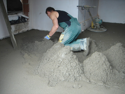

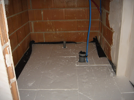

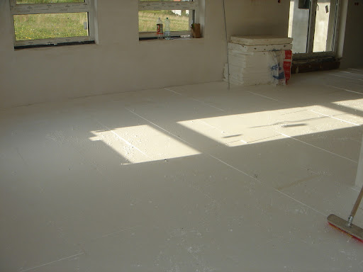

POSADZKI

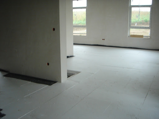

Najpierw trzeba było posprzątać i przygotować chudziak pod styropian.
http://lh3.ggpht.com/_veqBg40l6qY/Shgt40WvDHI/AAAAAAAAD0I/jDfxX56I8jU/s512/DSC06881.JPG
Pierwsza warstwa styro - 10 cm. Potem jeszcze raz 10 cm i 5 cm na koniec
http://lh5.ggpht.com/_veqBg40l6qY/ShgukrgOPUI/AAAAAAAAD0U/WjYvEqkBACM/s512/DSC06902.JPG
Styropian FONO na poddaszu
http://lh5.ggpht.com/_veqBg40l6qY/Shgu3a8j_kI/AAAAAAAAD0o/8I7FLe2sGnI/s512/DSC06906.JPG
W łazience
http://lh4.ggpht.com/_veqBg40l6qY/ShgvLKlvcEI/AAAAAAAAD04/0jhBccpPWRs/s512/DSC06944.JPG
I całe 25 cm styro ułożone
http://lh6.ggpht.com/_veqBg40l6qY/ShgwjkAfB9I/AAAAAAAAD2I/Tifq0JoqYO4/s512/DSC06972.JPG
I posadzka
http://lh5.ggpht.com/_veqBg40l6qY/Shgx5Q5_K8I/AAAAAAAAD3Q/pjyq3lqhiJg/s512/DSC07058.JPG
http://lh3.ggpht.com/_veqBg40l6qY/ShgyETD5b6I/AAAAAAAAD3c/y5iC0QtBDi0/s512/DSC07081.JPG
Na początku nie wygląda to zbyt pięknie
http://lh6.ggpht.com/_veqBg40l6qY/Shgyk6bOnVI/AAAAAAAAD30/hZZ9evzQQdw/s512/DSC07088.JPG
Ale powoli nabiera kształtów
http://lh6.ggpht.com/_veqBg40l6qY/ShgzGlb7-5I/AAAAAAAAD4Q/zxZ2qBpH5hY/s512/DSC07095.JPG
http://lh4.ggpht.com/_veqBg40l6qY/ShgzQ5ucluI/AAAAAAAAD4Y/wA6QR0VuwcA/s512/DSC07103.JPG

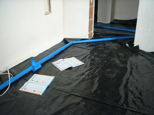

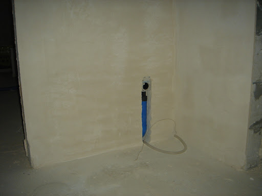

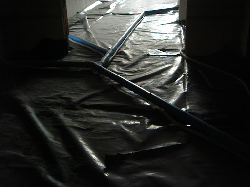

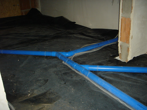

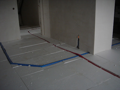

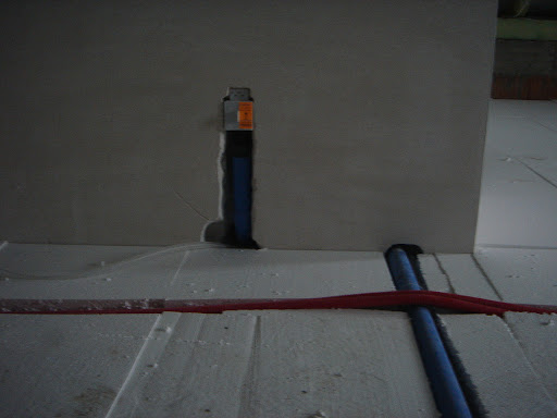

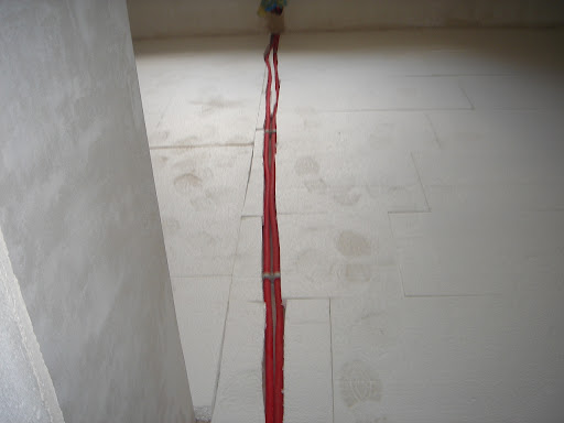

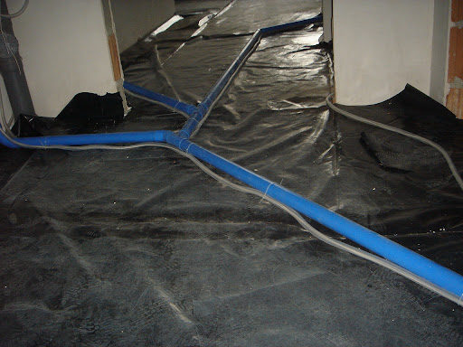

Teraz trochę komfortu - niebieskie rurki, czyli - ODKURZACZ
Najpierw przymiarki :
http://lh4.ggpht.com/_veqBg40l6qY/ShgoNvKNxfI/AAAAAAAADwk/YP6CRdeYAQs/s512/DSC06915.JPG
http://lh5.ggpht.com/_veqBg40l6qY/ShgoS4GxU3I/AAAAAAAADwo/5GlkhFA3EGw/s512/DSC06916.JPG
Potem już klejenie :
http://lh4.ggpht.com/_veqBg40l6qY/Shgo5eDCYuI/AAAAAAAADxE/4_Ou_v1Wd6Q/s512/DSC06928.JPG
Przewody sterujące w peszlach:
http://lh5.ggpht.com/_veqBg40l6qY/ShgozdCHX3I/AAAAAAAADxA/euaXqcnnDl0/s512/DSC06927.JPG
http://lh5.ggpht.com/_veqBg40l6qY/Shgpjo3qvCI/AAAAAAAADxo/DOdgBvS7SFA/s512/DSC06936.JPG
Podejście pod szufelkę w kuchni:
http://lh4.ggpht.com/_veqBg40l6qY/ShgpJr_RbAI/AAAAAAAADxU/rF4jfWeQt8k/s512/DSC06931.JPG
Jedno z gniazd na poddaszu:
http://lh3.ggpht.com/_veqBg40l6qY/Shgon-67mHI/AAAAAAAADw4/gWa1rmvVKn8/s512/DSC06922.JPG
http://lh4.ggpht.com/_veqBg40l6qY/Shgpnkh1uOI/AAAAAAAADxs/7lbz5Rqgawc/s512/DSC06937.JPG
Rurociąg i gniazdo w sypialni rodziców:
http://lh5.ggpht.com/_veqBg40l6qY/ShgqNb6nwrI/AAAAAAAADyQ/r5_NjKSNtIc/s512/DSC06980.JPG
http://lh5.ggpht.com/_veqBg40l6qY/ShgqINnQ0JI/AAAAAAAADyM/DZfLGZxMueM/s512/DSC06979.JPG

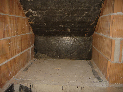

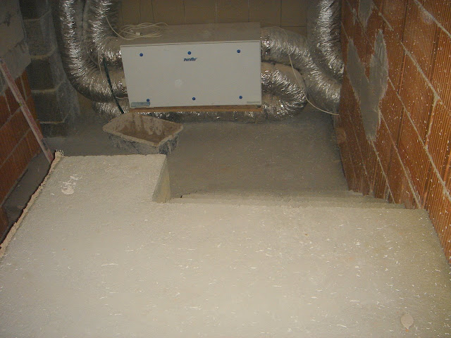

Uzupełnię trochę zdjęcia.
Dzięki obniżeniu podłogi kotłowni jej wysokość w najniższym miejscu , w rogu pod schodami, wynosi ponad 2 metry.

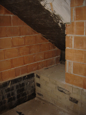

Cały strop kotłowni stanowi podest schodów. Wyszedł mniej - więcej metr poniżej poziomu stropu nad pozostałą częścią parteru. Posadzka w kotłowni jest z kolei prawie metr niżej niż posadzki w części mieszkalnej. W efekcie tego właściwie kotłownia na prawie całej powierzchni jest wysoka na ok. 2.8 metra.
Zmieszczę się wszystkie akcesoria typu kotły , zbiorniki , pompy , wymienniki itp i zostanie jeszcze miejsce na zapas pellet'ów.
Jednym słowem jesteśmy bardzo zadowoleni z obniżenia kotłowni.
Niejako przy okazji skosik w łazience wyszedł bardzo skromniutki. Zmieści się nad podwieszanym sufitem.

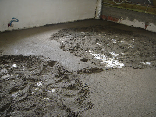

Instalacja kanalizacyjna zrobiona ! Brak tylko "samego początku" i "samego końca".
Instalacja wodna zrobiona. W przyszłym tygodniu podłączamy się do wodociągu.

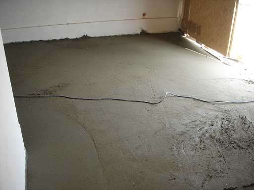

Podłogówka i przyłącza grzejnikowe porozkładane . Jutro przykryje je posadzka .
Instalacja centralnego odkurzacza - na miejscu ! Wyszło 5 gniazd + szufelka w kuchni + gniazdo gospodarcze w garażu
Instalacja alarmowa też już zamontowana .
W sumie wszystko poszło sprawnie.
Na pierwszy ogień poszły instalacje wodna i kanalizacyjna (elektryka była sporo wcześniej).
Równolegle wyprowadzone zostały podejścia pod grzejniki w pokojach i łazienkach na poddaszu oraz w łazience na parterze.
Na to izolacja cieplna ze styropianu grubości 25 cm. W ostatniej warstwie położyliśmy rury odkurzacza centralnego.
Następnie na całym parterze i we wszystkich łazienkach rozłożone zostały rury ogrzewania podłogowego.
Jednostka centralna odkurzacza i cała kotłownia będzie montowana później.

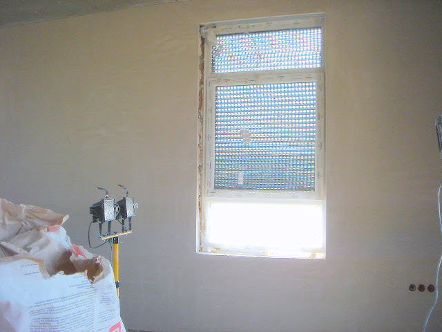

Kolejny etap:

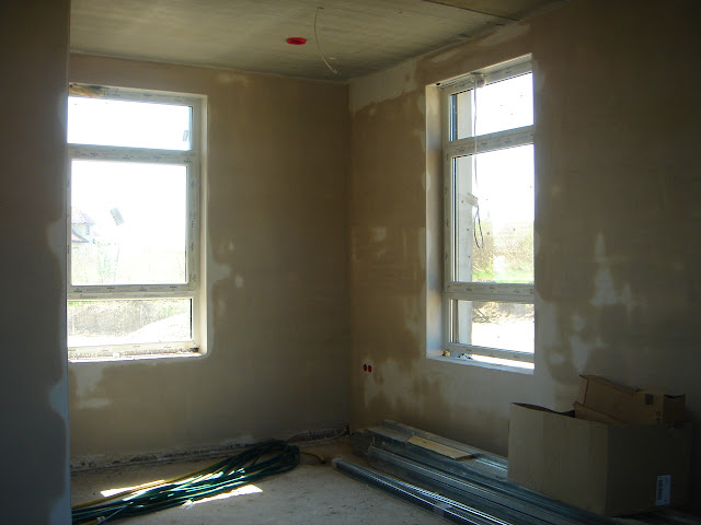

TYNKI
Będzie tynk gipsowy - lekki nakładany maszynowo.
Podstawowe narzędzia tynkarzy
http://lh6.ggpht.com/_veqBg40l6qY/SftZcFfWkZI/AAAAAAAADlc/H7b34WysKj4/s640/DSC06267.JPG
http://lh3.ggpht.com/_veqBg40l6qY/Ses92UuOpNI/AAAAAAAADbg/gfWpdr_Gzrw/s640/DSC06491.JPG

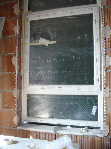

Przygotowanie - czyli:
1. Wyrównanie wysokości ścian pod oknami
2. Gruntowanie podłoża
3. Naklejenie listew na profile okienne
4. Ustawienie narożników
5. Zabezpieczenie okien folią
http://lh6.ggpht.com/_veqBg40l6qY/Ses9kp1IM9I/AAAAAAAADbI/wbm407Tr4Wc/s512/DSC06286.JPG
Pierwsze efekty
http://lh4.ggpht.com/_veqBg40l6qY/Ses-jJF4__I/AAAAAAAADcg/RxomhyW-IsM/s640/DSC06502.JPG
http://lh3.ggpht.com/_veqBg40l6qY/Ses_bR1CnkI/AAAAAAAADc4/UKw7Kwc0bwQ/s640/DSC06505.JPG
W świetle reflektorów widać wszystkie krzywizny
http://lh5.ggpht.com/_veqBg40l6qY/Ses_4ykeNzI/AAAAAAAADdg/JATKuRkExa4/s640/DSC06524.JPG
Coraz jaśniej . Coraz równiej . Coraz ładniej!
http://lh3.ggpht.com/_veqBg40l6qY/SetAkkNZbEI/AAAAAAAADeQ/FRjdAUw5pRo/s640/DSC06547.JPG
http://lh5.ggpht.com/_veqBg40l6qY/SetA6iO_rkI/AAAAAAAADew/aNDMoMidQaE/s640/DSC06564.JPG

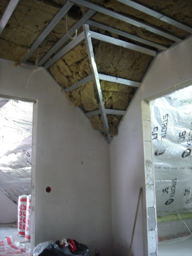

I zaczynamy tynkować na poddaszu
http://lh6.ggpht.com/_veqBg40l6qY/SftaDW3Vy6I/AAAAAAAADmA/_7kjg6FfzG0/s640/DSC06584.JPG
http://lh5.ggpht.com/_veqBg40l6qY/SftaIe_E9FI/AAAAAAAADmI/ixYFO2ea3iA/s640/DSC06585.JPG

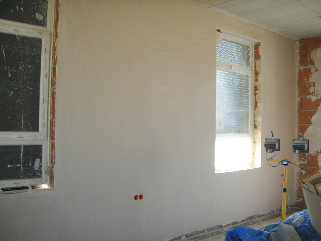

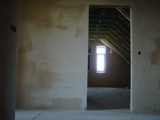

Tymczasem tynk na parterze zaczyna schnąć. Wygląda to dość dziwnie:
http://lh6.ggpht.com/_veqBg40l6qY/SftbqfHJWkI/AAAAAAAADow/zq6A8LEmQiM/s640/DSC06708.JPG
http://lh4.ggpht.com/_veqBg40l6qY/SftbvulyStI/AAAAAAAADo4/OZrx99u_leQ/s640/DSC06709.JPG

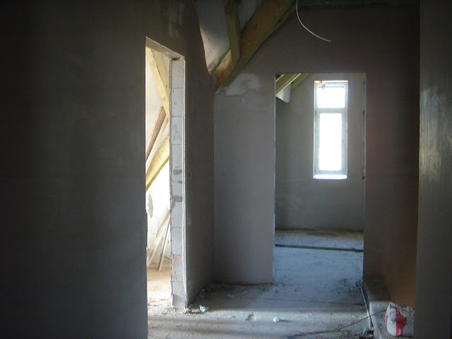

Schnie też poddasze. Fajnie , że pogoda dopisuje!
http://lh3.ggpht.com/_veqBg40l6qY/SftcQVOGQRI/AAAAAAAADpw/vTKYbueF4Q4/s640/DSC06717.JPG
http://lh6.ggpht.com/_veqBg40l6qY/SftcUrKocHI/AAAAAAAADp4/i_0hS2XT2MI/s640/DSC06718.JPG

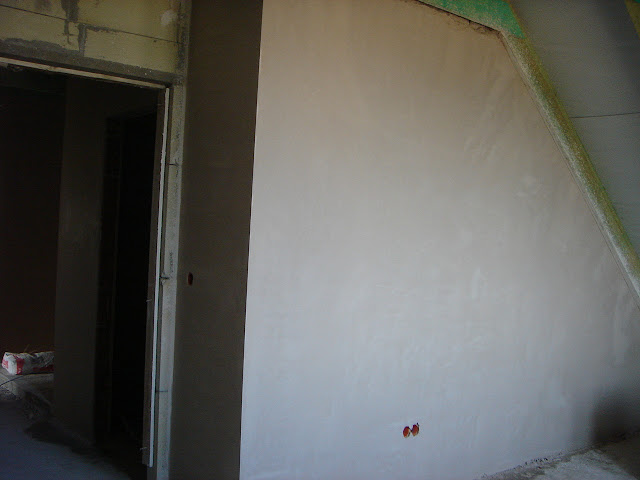

Po tynkowaniu wszystko wygląda schludniej i czyściej a pomieszczenia wydają się sporo większe !

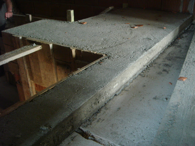

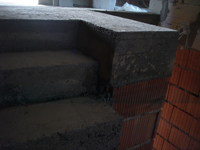

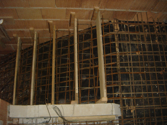

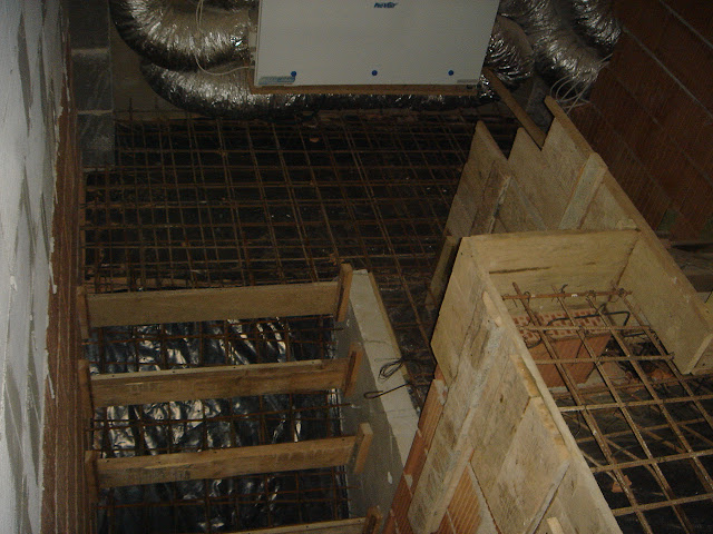

SCHODY
Chyba najczęściej zmieniany element projektu Konkursowego.
No może poza przedłużeniem salonu.
My również schody zmieniliśmy bardzo mocno. Koncepcji było kilka. Była burza mózgów i nocne przeglądanie galerii forumowiczów
Zdecydowaliśmy się zrobić dwubiegowe z dużym spocznikiem.
Głównym problemem przy takim rozwiązaniu jest zabranie przestrzeni w kotłowni pod schodami. Jest to szczególnie kłopotliwe jeżeli w domu ma być kocioł na paliwa stałe , tak jak u nas (pelety).
Z tym poradziliśmy sobie obniżając o kilkadziesiąt centymetrów poziom kotłowni już na etapie fundamentów.
Inny problem jest następujący: takie schody zajmują więcej miejsca niż zabiegowe , dochodzą bliżej ściany zewnętrznej a co za tym idzie : w pionie są bliżej dachu. Wydaje mi się , że bardzo ciężko byłoby dać schody ze spocznikiem bez podniesienia dachu na ściance kolankowej.
Można próbować przesunąć pierwszy bieg w kierunku salonu ale to z kolei rodzi dwa niebezpieczeństwa:
1 - Będą przeszkadzać w drodze do gabinetu
2- Odległość w pionie od podciągu do schodów będzie zbyt mała i można zaliczyć "czołowe" zderzenie ze stropem zbiegając z piętra.
My wysunęliśmy pierwszy bieg o głębokość 1 stopnia. Mogliśmy sobie na to pozwolić ze względu na rodzaj zastosowanego stropu . Skłamałbym , gdybym powiedział , że brałem to pod uwagę decydując się na strop płytowy ale ta niespodziewana zaleta ujawniła się przy okazji rozmierzania schodów.
Jeśli ktoś chce zastosować podobne rozwiązanie to warto byłoby również zmienić położenie drzwi z garażu do kotłowni przenosząc je jak najdalej od ściany zewnętrznej. Wtedy spocznik będzie " za " drzwiami i nie będzie z nimi kolidował.

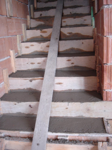

W efekcie nasze schody wyglądają tak :
- pierwszy bieg szerokości ok . 112 cm ma 11 stopni głębokości 28 cm i wysokości 18 cm
- drugi bieg ma 6 stopni o tych samych wymiarach

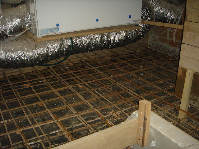

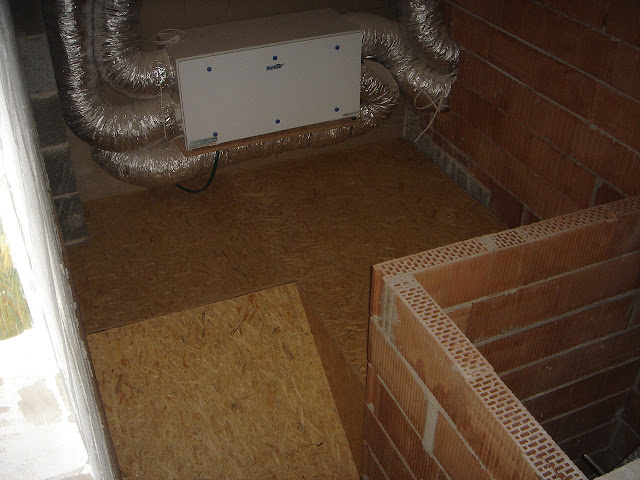

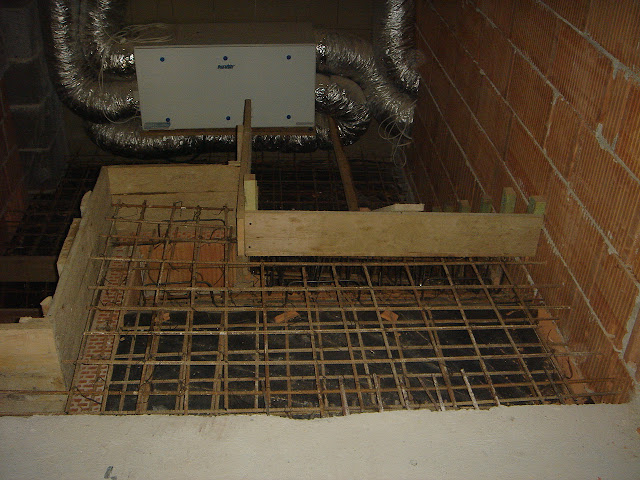

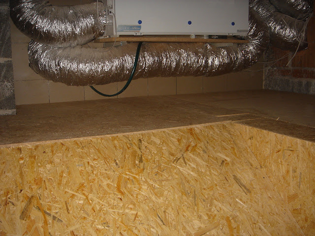

- spocznik - wyszedł jak duża monolityczna płyta i stanowi strop nad kotłownią . Mniej więcej metr poniżej poziomu stropu nad pozostałą częścią domu . Rozpościera się między garażem , gabinetem i ścianą zewnętrzną. Dzięki temu prawie cała kotłownia ma ok. 2,60 wysokości .
Nad spocznikiem znalazł się rekuperator , który będzie dostępny właśnie z jego poziomu. Po zabudowaniu rekuperatora (ścianką z drzwiczkami) od spocznika do połaci dachu , szerokość spocznika będzie taka jak obu biegów.
Od góry schody będą oświetlone oknem dachowym.
Ogólnie schody przyniosły sporo stresu ale teraz , kiedy już są , jesteśmy z nich bardzo zadowoleni.
No to teraz , żeby ktokolwiek mógł zrozumieć ten przydługi wywód zarzucę Was zdjęciami:

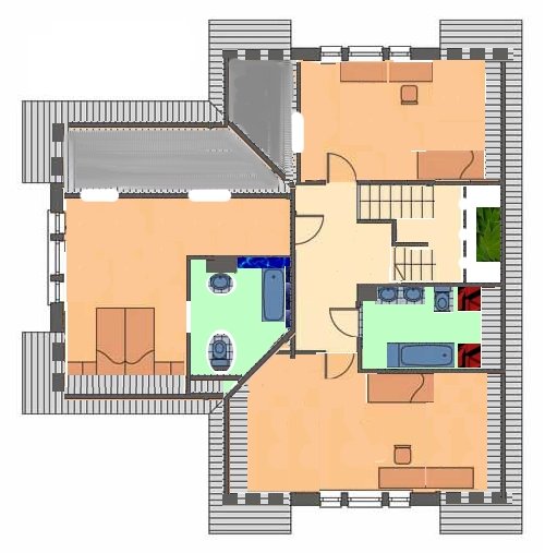

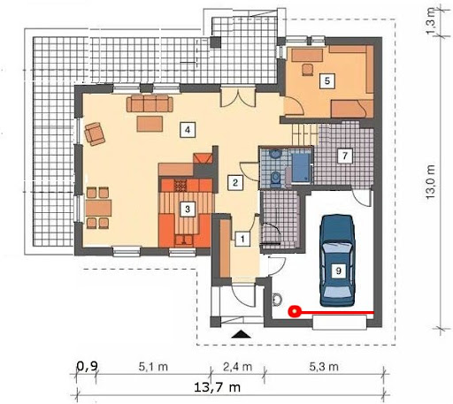

Pomyślałem sobie , że zamiast opisywać zmiany na poddaszu spróbuję je naszkicować.
Nie jestem w tym dobry ale mam nadzieję , że z grubsza widać o co chodzi:
http://lh3.ggpht.com/_veqBg40l6qY/SfNhIegyEfI/AAAAAAAADjY/WeMF3w-blGc/zmianapoddasze.jpg
I kilka uwag - tak dla wyjaśnienia ;
1. Przedścianki będą miały wysokość ok. 65 cm . Czyli tak jak parapety
2. Okna dachowe w obu łazienkach i nad schodami
2. Te szare rozmazane obszary pod skosami to będą garderoby
3. Zielony prostokąt przy schodach to rekuperator
4. Czerwone kwadraty w łazience to pralka i suszarka
5. Schody ... o tym potem

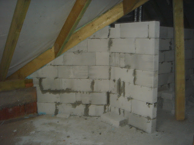

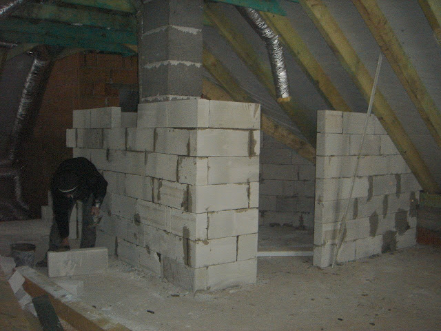

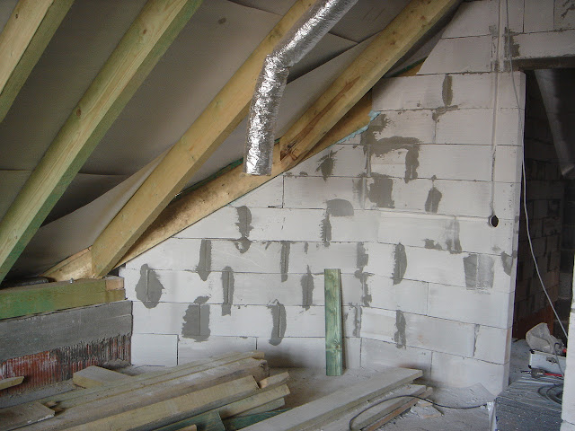

Ścianki działowe na poddaszu. Troszkę inaczej niż w projekcie ze względu na dodanie ścianki kolankowej i rezygnację z przedścianki .
Zdecydowaliśmy się postawić ścianki oddzielające mniejsze sypialnie od sypialni rodziców pod krokwią koszową.
http://lh4.ggpht.com/_veqBg40l6qY/Ses33OU42BI/AAAAAAAADWs/uYRMpYcLGOE/s640/DSC06113.JPG" rel="external nofollow">http://lh4.ggpht.com/_veqBg40l6qY/Ses33OU42BI/AAAAAAAADWs/uYRMpYcLGOE/s640/DSC06113.JPG
http://lh6.ggpht.com/_veqBg40l6qY/Ses4fnRspgI/AAAAAAAADXY/63h3PRGL9yY/s640/DSC06173.JPG" rel="external nofollow">http://lh6.ggpht.com/_veqBg40l6qY/Ses4fnRspgI/AAAAAAAADXY/63h3PRGL9yY/s640/DSC06173.JPG
Wejście do łazienki rodziców przenieśliśmy do sypialni - na wprost okien.
http://lh6.ggpht.com/_veqBg40l6qY/Ses38vcwx-I/AAAAAAAADW0/7I68z8NaIsw/s640/DSC06122.JPG" rel="external nofollow">http://lh6.ggpht.com/_veqBg40l6qY/Ses38vcwx-I/AAAAAAAADW0/7I68z8NaIsw/s640/DSC06122.JPG
http://lh5.ggpht.com/_veqBg40l6qY/Ses4ZAatgdI/AAAAAAAADXQ/HXIu6EvwALg/s640/DSC06169.JPG" rel="external nofollow">http://lh5.ggpht.com/_veqBg40l6qY/Ses4ZAatgdI/AAAAAAAADXQ/HXIu6EvwALg/s640/DSC06169.JPG

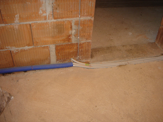

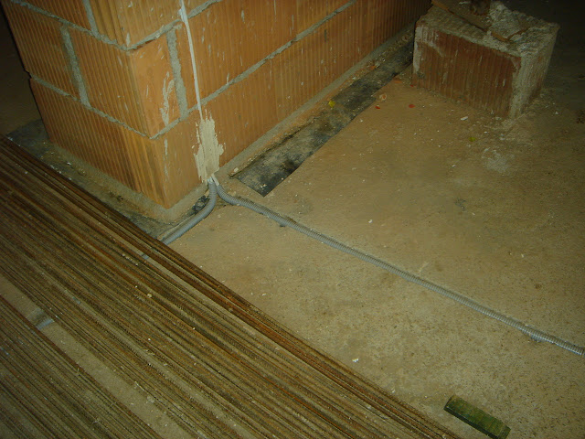

Czas na instalację elektryczną.
Nie ma za dużo zdjęć z tego etapu , bo cóż ... kabelki same w sobie nie są zbyt fotogeniczne. Chciałem , żeby cała instalacja była jak najbardziej funkcjonalna i komfortowa na co dzień.
Udało mi się znaleźć naprawdę super fachowca od prądu!
Szeroka wiedza ; dużo świetnych pomysłów ; rzetelny i punktualny ; ma własny sprzęt na wszelkie okazje ; pracuje szybko i dokładnie a do tego potrafi wytłumaczyć "po naszemu" co , jak i dlaczego.
No idealny wykonawca po prostu.
Rozłożył u mnie elektrykę , okablowanie teletechniczne i będzie nadzorował założenie alarmów i piorunochronów.

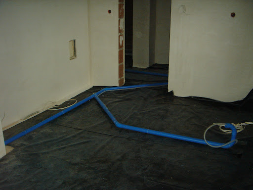

Przewody wchodzą do domu w rurze Arota - czy jakoś tak - niebieski , karbowany peszel .
Szafka z bezpiecznikami będzie zlokalizowana w pomieszczeniu oznaczonym w projekcie jako spiżarnia.
http://lh5.ggpht.com/_veqBg40l6qY/SY2vFiCt3wI/AAAAAAAADFg/U1eDR-6xbrY/s512/DSC06086.JPG

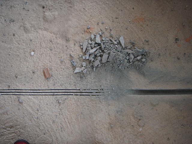

Bruzdownica wyznaczyła ścieżki w chudziaku i na ścianach:
http://lh3.ggpht.com/_veqBg40l6qY/SY2vAIFtLYI/AAAAAAAADFY/3uVai454qmo/s640/DSC05871.JPG
http://lh3.ggpht.com/_veqBg40l6qY/SY2vrzWC87I/AAAAAAAADGc/nqVVTR3rovc/s640/DSC06094.JPG
http://lh3.ggpht.com/_veqBg40l6qY/SY2vK8hO2RI/AAAAAAAADFo/sm9Y0CHEzPc/s640/DSC06087.JPG
http://lh5.ggpht.com/_veqBg40l6qY/SY2u7NhrqJI/AAAAAAAADFQ/OE9eFB1Au6Y/s640/DSC05868.JPG
