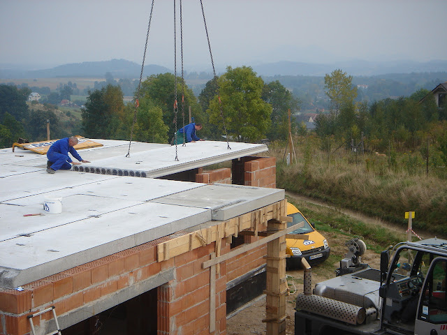

Ostatnie płyty lądują bezpiecznie na swoim miejscu:

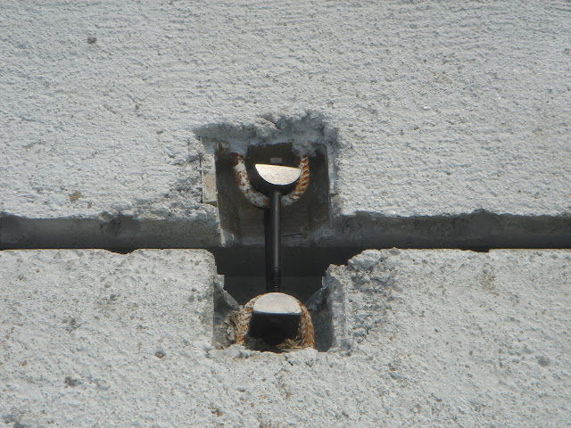

Teraz trzeba płyty skręcić
http://lh5.ggpht.com/_veqBg40l6qY/SOZ2sCXuX7I/AAAAAAAABkw/vThjGEpn-uE/s640/DSC04660.JPG
Takimi śrubami
http://lh6.ggpht.com/_veqBg40l6qY/SOZzGkWhSAI/AAAAAAAABfY/kwDjTKwKpOE/s640/DSC04580.JPG

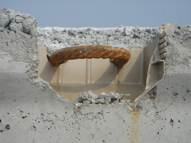

Za takie "uszy"
http://lh4.ggpht.com/_veqBg40l6qY/SOZv6gmHvnI/AAAAAAAABcM/GwlDpf0yMYs/s640/DSC04533.JPG

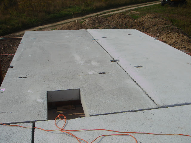

Potem cały strop jest poziomowany przy pomocy poziomicy i sprytnych podkładek.

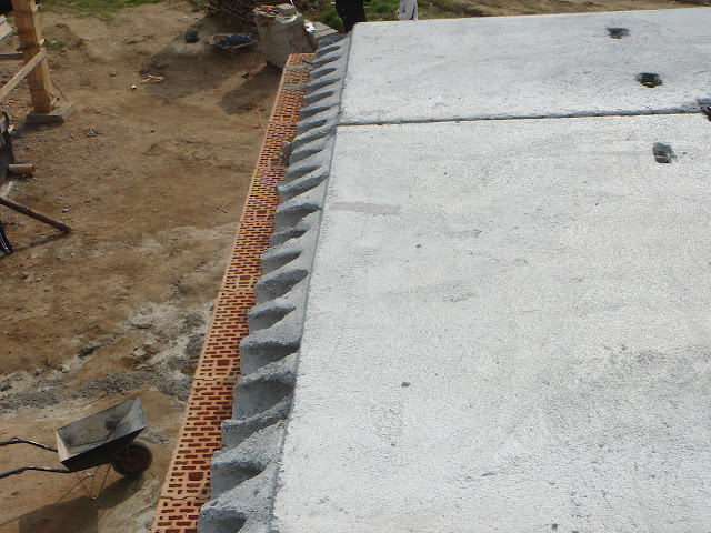

Po wykonaniu wieńców i zabetonowaniu od góry połączeń między płytami strop powinien stanowić monolit. Wtedy zdejmę podstęplowanie przy oknach w ścianie szczytowej salonu.
Krótsze końce płyt do zalania w wieńcu wyglądają tak:

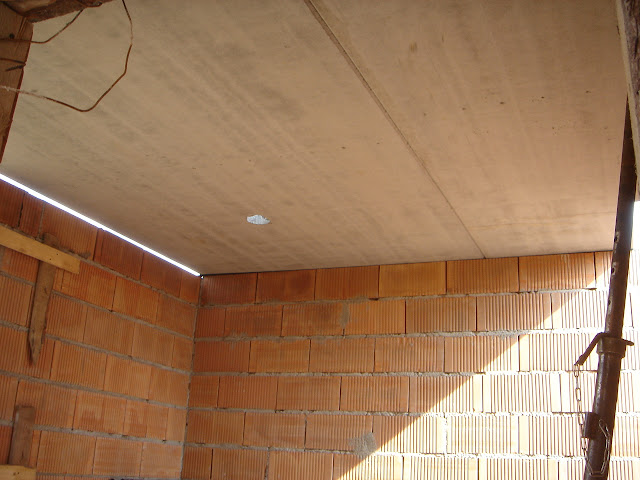

Strop od dołu jest gładki jak płyty gipsowo-kartonowe. I tak też ma być wykończany. Na łączeniu wykonane jest fazowanie które będzie wypełnione specjalną szpachlą. Ponieważ ten strop ma być sztywny jak nie wiem co , to podobno ma absolutnie nie klawiszować i nie pękać na spoinach . Zobaczymy...
http://lh4.ggpht.com/_veqBg40l6qY/SOZynNiRprI/AAAAAAAABek/iT2qDuXwQjc/s640/DSC04570.JPG
W rogu widać otwór na przewód wentylacji mechanicznej.

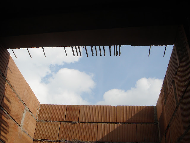

A tu widać pręty zbrojenia płyty do połączenia ze zbrojeniem schodów
http://lh3.ggpht.com/_veqBg40l6qY/SOZx0T2P4vI/AAAAAAAABeE/fNd3gNG2ZS4/s640/DSC04566.JPG

Całość zajęła kilka godzin. No i od razu można działać dalej. Żadnych przerw technologicznych. Dla mnie bomba !

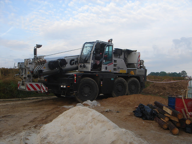

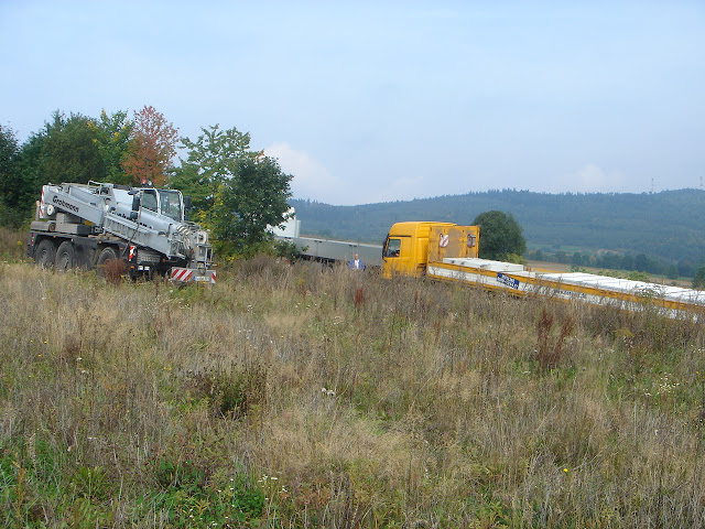

Była też mała wpadka.
Stropy przyjechały na czterech autach , z których trzy miały automatyczne skrzynie biegów. Co to ma do rzeczy ?
Otóż ma sporo. Stropy przyjechały z Niemiec. A Niemcy nie są przyzwyczajeni do tego , że na plac budowy nie ma odpowiedniej drogi. Ci od aut z automatem stwierdzili , że jest za stromo . Że się boją . Że jak utkną w połowie wjazdu to ani w przód ani w tył. I takie tam.
Po małej burzy mózgów wymyśliliśmy co następuje: Ciągniki ze stropami wjadą równoległą drogą , która jest mniej stroma. Dźwig dojedzie do nich "przez łąki i pola". Za dźwigiem auto skrzyniowe, które ma skrzynię manualną i wjechało do mnie o własnych siłach. W polu nastąpi przeładunek. Potem powrót przez łąki i kładziemy kolejne płyty na budynkach. I tak sześć razy.
http://lh6.ggpht.com/_veqBg40l6qY/SOZwwrGdQ9I/AAAAAAAABcg/R0KZOLedCh0/s640/DSC04540.JPG
http://lh3.ggpht.com/_veqBg40l6qY/SOZw4iFikZI/AAAAAAAABco/h8H5PgWrCq4/s640/DSC04542.JPG.
W sumie zamiast planowanych 4 godzin cała operacja trwała prawie osiem.
Ale jak na położenie całych stropów na 2 domach ( w sumie ok. 270 m2) to chyba i tak dobre tempo!!! No a my nie płaciliśmy przecież za godziny
Poza tym przedstawiciel firmy był wcześnie sprawdzać dojazd i stwierdził " OK "

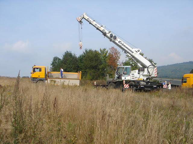

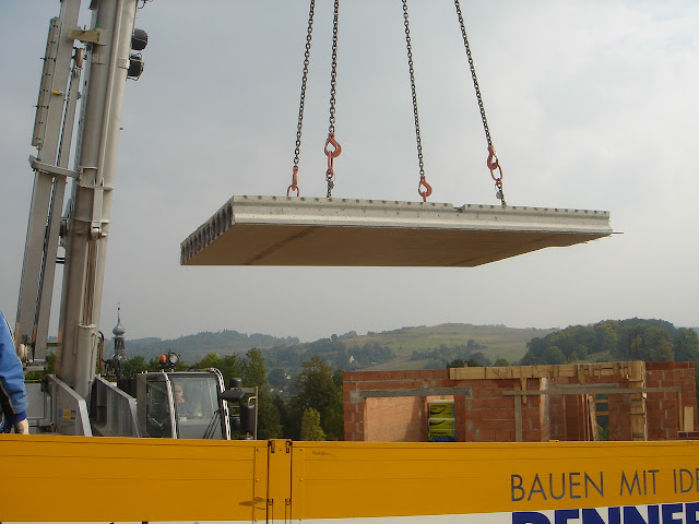

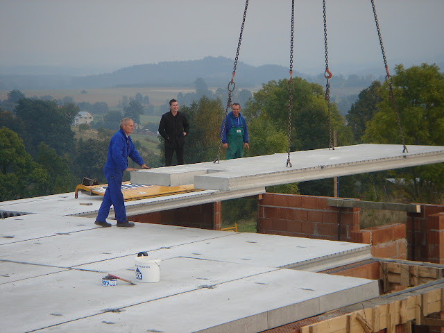

A oto fotorelacja z etapu pod tytułem : STROPY.

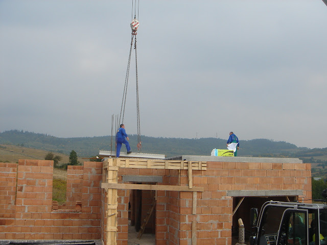

Na początek przyjechał dźwig:
http://lh3.ggpht.com/_veqBg40l6qY/SOZu3e83LvI/AAAAAAAABbI/od0vJNiGnWs/s640/DSC04496.JPG" rel="external nofollow">http://lh3.ggpht.com/_veqBg40l6qY/SOZu3e83LvI/AAAAAAAABbI/od0vJNiGnWs/s640/DSC04496.JPG
Płyty prosto z przyczepy:
http://lh4.ggpht.com/_veqBg40l6qY/SOZvhNNRReI/AAAAAAAABbk/Aky16PsUCCQ/s640/DSC04508.JPG" rel="external nofollow">http://lh4.ggpht.com/_veqBg40l6qY/SOZvhNNRReI/AAAAAAAABbk/Aky16PsUCCQ/s640/DSC04508.JPG
są przenoszone na miejsce
http://lh5.ggpht.com/_veqBg40l6qY/SOZv1oiEzuI/AAAAAAAABcE/P7t8QOJ0ouU/s640/DSC04518.JPG" rel="external nofollow">http://lh5.ggpht.com/_veqBg40l6qY/SOZv1oiEzuI/AAAAAAAABcE/P7t8QOJ0ouU/s640/DSC04518.JPG
Potem kolejne
http://lh3.ggpht.com/_veqBg40l6qY/SOZvbTSb8CI/AAAAAAAABbc/OJ24VwGqBwk/s640/DSC04504.JPG" rel="external nofollow">http://lh3.ggpht.com/_veqBg40l6qY/SOZvbTSb8CI/AAAAAAAABbc/OJ24VwGqBwk/s640/DSC04504.JPG
I tak jedna po drugiej
http://lh4.ggpht.com/_veqBg40l6qY/SOZ13-1-n2I/AAAAAAAABjk/WVExnqbNsh0/s640/DSC04646.JPG" rel="external nofollow">http://lh4.ggpht.com/_veqBg40l6qY/SOZ13-1-n2I/AAAAAAAABjk/WVExnqbNsh0/s640/DSC04646.JPG

Przyszedł czas na stropy.
Zdecydowaliśmy się na masywne stropy prefabrykowane.
Główna zaleta - czas .
Nie trzeba nic stemplować na dole.
Nie trzeba zalewać betonem na górze.
Samo ułożenie stropu trwa ok. 2 - 2,5 godziny !
Natychmiast po ułożeniu można kontynuować robotę zarówno na parterze jak i na stropie.
Strop przyjeżdża z wyciętymi przejściami na kominy , wentylację , kanalizę , itp . Ma też wypuszczone zbrojenie na połączenie ze schodami . A to również oszczędność czasu.
Oczywiście producent wymienia w reklamówkach jeszcze kilka innych zalet np. precyzja wykonania (potwierdzam) , lepsza niż w tradycyjnym stropie izolacja akustyczna ( jeszcze nie wiem ) , fabrycznie wykończona powierzchnia dolna-nie trzeba tynków ani sufitów podwieszanych ( wygląda na to , że to prawda ) .

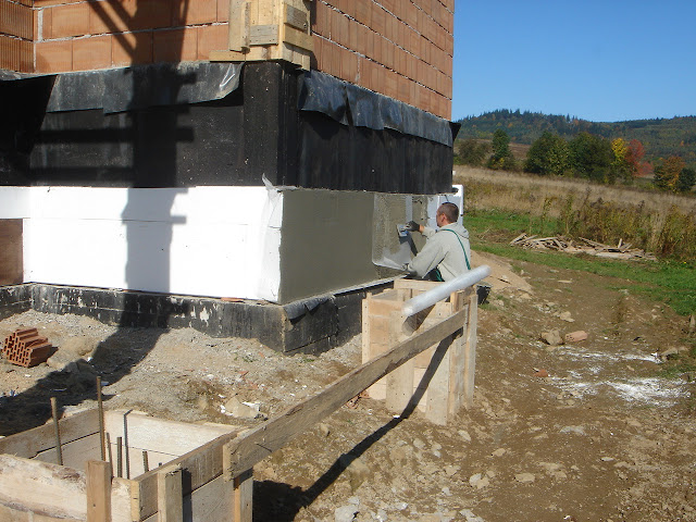

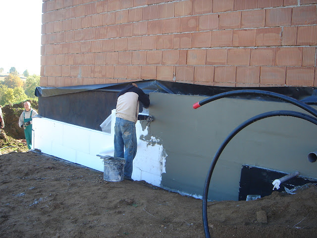

Zanim przyjadą wracamy do fundamentów. Kolejne zdziwienie EKIPY miało miejsce gdy tylko pojawił się styropian do ich ocieplenia.
"Panie , a kto daje 15 cm styropianu w ziemię !!!"
"Po co to w ogóle na fundamenty dawać ocieplenie. Jeszcze żeby piwnica była to rozumiem!"
"Przecież te domy na sprzedaż idą!!!"

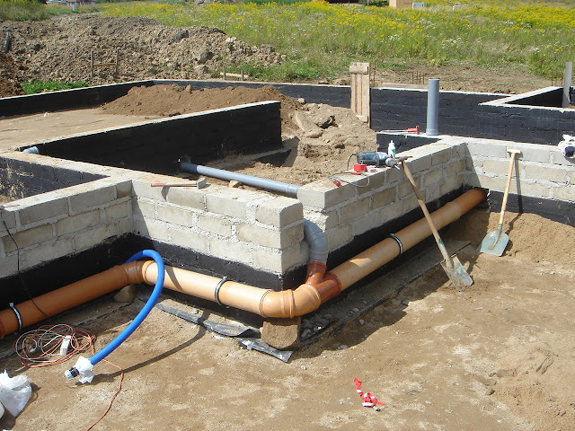

Tak czy siak "w ziemię" poszedł hydrofobizowany styropian do izolacji fundamentów http://www.swisspor.pl/_page_pl/index.php?show=24#30" rel="external nofollow">HYDRO EPS 035 FUNDAMENT DACH].
Współczynnik przewodzenia ciepła λ≤ 0,035
Grubości 15 cm ma się rozumieć
http://lh6.ggpht.com/_veqBg40l6qY/SYDO1Ao9CMI/AAAAAAAACr8/S7NWYuOCN58/s640/DSC04737.JPG
Styro zostało ponownie wyrównane zaprawą i wzmocnione zatopioną siatką.
http://lh3.ggpht.com/_veqBg40l6qY/STK2VFBMv0I/AAAAAAAACM0/k_BPujtvaHc/s640/DSC04739.JPG

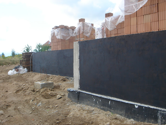

Na to ponownie dysperbit a na koniec folia kubełkowa zwana czasami "korkiem":
http://lh6.ggpht.com/_veqBg40l6qY/STK2Ix4kX-I/AAAAAAAACMk/DUV3E22VHv0/s640/DSC04747.JPG

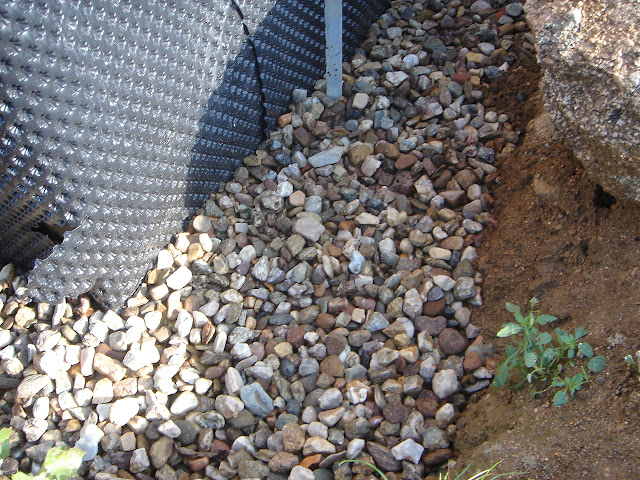

Drenaż też nie zawadzi:
http://lh3.ggpht.com/_veqBg40l6qY/STK17q6qooI/AAAAAAAACMU/4yYQZSm-Qf0/s640/DSC04970.JPG
Spod kamieni wystaje bednarka z instalacji odgromowej. Z bednarki jest zrobiony uziom otokowy.

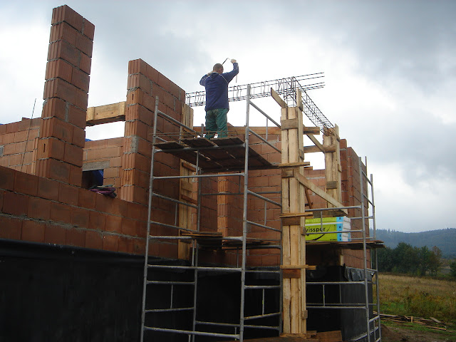

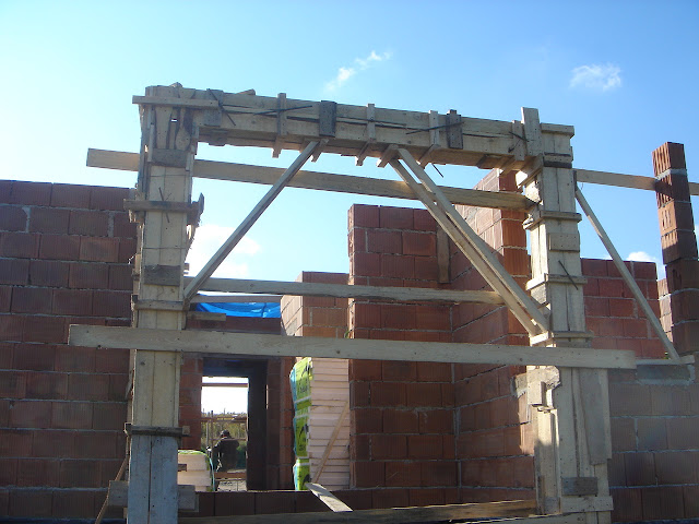

Tymczasem EKIPA zbija szalunki i kręci zbrojenia na podciągi.
http://lh3.ggpht.com/_veqBg40l6qY/SOZUTYbzjXI/AAAAAAAABL8/5rgSSD6eEWI/s640/DSC04388.JPG
Podciągi i słupy oczywiście !!!
http://lh6.ggpht.com/_veqBg40l6qY/SOZVubkGGFI/AAAAAAAABOM/1bMKK4y2ufU/s640/DSC04413.JPG
http://lh6.ggpht.com/_veqBg40l6qY/SOZUdrBNaVI/AAAAAAAABMM/sFn2hNwQNYc/s640/DSC04390.JPG

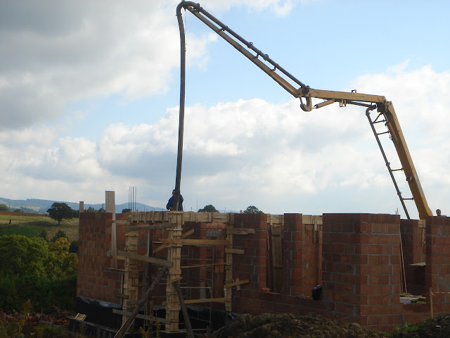

O ten słup najbardziej się boimy . Ma 5 metrów wysokości. Musi być naprawdę solidnie skręcony , żeby się nie rozlazł w czasie zalewania betonem. SZEF EKIPY mówi "spoko- zrobi się jak trzeba"
http://lh3.ggpht.com/_veqBg40l6qY/SOZVeo5OEpI/AAAAAAAABN0/OeC9sYR9keU/s640/DSC04412.JPG
No i robi...
http://lh5.ggpht.com/_veqBg40l6qY/SOZVo4K_TTI/AAAAAAAABOE/mCuLTxscJXU/s640/DSC04415.JPG
http://lh4.ggpht.com/_veqBg40l6qY/SOZVzlzHPVI/AAAAAAAABOU/XUQpyEGaNWg/s640/DSC04416.JPG
Skoro taki pewny swego to lejemy beton. Chociaż nie powiem , żeby mnie całkiem uspokoił
http://lh5.ggpht.com/_veqBg40l6qY/SOZXTHKqubI/AAAAAAAABQ8/dfZponnNXz8/s640/DSC04453.JPG
Niepotrzebnie się bałem. Konstrukcja nawet nie jęknęła.
Mamy słupy i podciągi
http://lh6.ggpht.com/_veqBg40l6qY/SOZXmZ72XrI/AAAAAAAABRk/vmn4jX90prI/s640/DSC04476.JPG

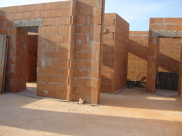

Ściny konstrukcyjne praktycznie gotowe .
http://lh3.ggpht.com/_veqBg40l6qY/SNTbXofgg8I/AAAAAAAABCY/qQJGKLyYRHk/s640/DSC04303.JPG
Poszło szybko i sprawnie.
Jest też bardzo dokładnie. Będziemy kładli stropy płytowe robione w Niemczech wg projektu zastępczego. Producent stropu dopuszcza różnice w rozstawie ścian nośnych na poziomie max. 2 cm. Tak więc SZEF BUDOWY pilnował chłopaków bardzo solidnie . Jak się potem okazało pilnował skutecznie!

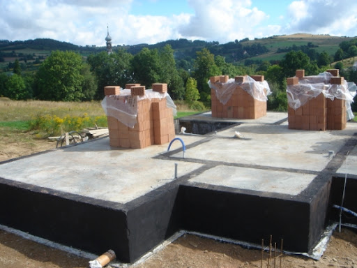

Ten wąziutki słupek w drzwiach tarasowych zniknął bezpowrotnie , gdyż postanowiliśmy powiększyć drzwi tarasowe o te kilkanaście centymetrów.
Można się też przekonać jakie będą widoczki z okien

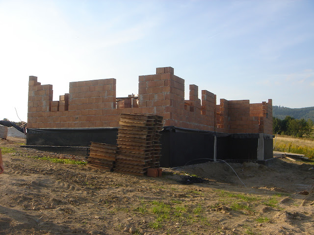

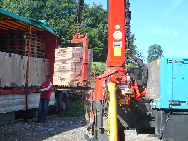

Potem przyjechały bloczki ceramiczne na ściany. Przejechały prawie 550 km po niemieckich autostradach ale do mnie na działkę nie dały rady wjechać
Trzeba było znaleźć odpowiednie miejsce na przeładunek z naczepy na mniejsze auto z HDS. Plac przed miejscowym kościołem okazał się w sam raz
http://lh4.ggpht.com/_veqBg40l6qY/SNTWe7gc90I/AAAAAAAAA8I/i8LKV4fU7rs/s640/DSC04183.JPG
No i jedziemy ze ścianami.

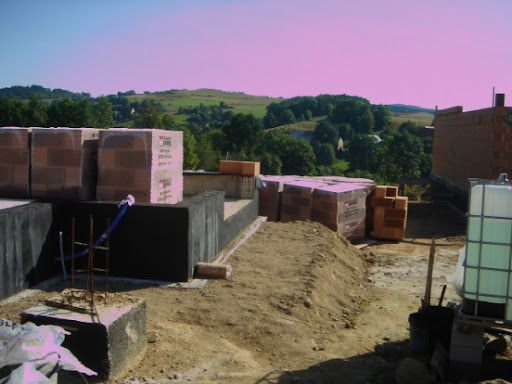

Ta dziura w posadzce to kotłownia. Obniżona o ok 80 cm . Będzie można "zamieszać" coś ze schodami , bo zabiegowe jakoś nam nie pasują. No i więcej miejsca na opał , bo gazu brak...
http://lh5.ggpht.com/_veqBg40l6qY/SNTXzNCoJgI/AAAAAAAAA9U/ia0YnCPj1ts/s640/DSC04205.JPG
Podjazd z desek prowadzi do wysuniętego przez nas przedsionka.
http://lh5.ggpht.com/_veqBg40l6qY/SNTXtmkC8pI/AAAAAAAAA9M/RHpzYV6pOuo/s640/DSC04201.JPG
Powoli zaczynają się wyłaniać kształty domu
http://lh3.ggpht.com/_veqBg40l6qY/SNTYSFReuCI/AAAAAAAAA-I/xPP6kjiaVgQ/s640/DSC04236.JPG
Ekipa zaczyna się dziwić. Nie ostatni raz w czasie tej budowy. Na razie dziwi ich kształt otworów okiennych.

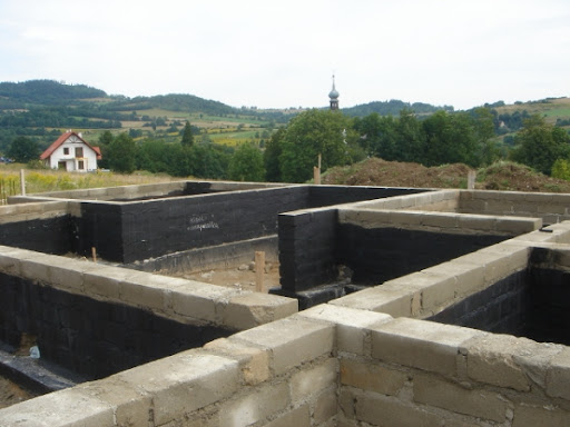

Po wylaniu ław fundamentowych przyszła kolej na ich zaizolowanie dysperbitem:
http://lh3.ggpht.com/_veqBg40l6qY/SLnFLO7hFHI/AAAAAAAAAzE/fIZ_0nkP0Zc/s400/DSC03793.JPG
http://lh6.ggpht.com/_veqBg40l6qY/SYDGOyEe-KI/AAAAAAAACrU/Nnxw0XWHD3w/s640/DSC03913.JPG
Na zaizolowane ławy rozkładamy matę fundamentową i zaczynają się pojawiać bloczki fundamentowe:
http://lh4.ggpht.com/_veqBg40l6qY/SYDHz3lctgI/AAAAAAAACrc/yRHBYu2gU7w/DSC04060%20%5B640x480%5D.JPG
Po wymurowaniu fundamentów trzeba je zasypać. W trakcie zasypywania rozkładamy kanalizację
http://lh6.ggpht.com/_veqBg40l6qY/SLm9sAc8IDI/AAAAAAAAAq4/pP5c96lOWxI/s640/DSC04069.JPG
Do zasypania jest naprawdę duuużo ! Mamy ok. 100 wywrotek zwietrzeliny. Fundamenty zaizolowane również od wewnątrz więc można sypać!

Tymczasem ściany stanęły błyskawicznie. W końcu widać jak ten dom ma wyglądać. A wygląda całkiem nieźle!!!
Plany na przyszły tydzień:
1- dokończyć ściany
2- zaszalować i zalać podciągi i słupy
3- przygotować wszystko do przyjęcia stropów
Stropy maja się pojawić 29 września .
Jestem ich mocno ciekawy. Postanowiliśmy bowiem nabyć drogą kupna stropy gotowe .
Betonowe .
Niemieckie.
Wykonane w fabryce konkretnie do naszego projektu po dokonaniu pomiarów na placu budowy.
Zalety są takie:
1. czas montażu - ok 2 godziny
2. nie ma stemplownia - czyli od razu można kontynuować prace na parterze
3. natychmiastowa nośność i brak "nadbetonu" - czyli od razu można kontynuować prace na poddaszu
4. dolna powierzchnia ponoć idealnie gładka - szpachla na łączeniach jak regipsy i można malować ( a łączeń mało bo płyty są szerokie na 225 cm)
5. lepsze właściwości akustyczne
6. cieńsze niż teriva
Czyli jak widać głównie chodzi o czas! Chcemy zamknąć domy przed zimą a ta ponoć coraz bliżej.

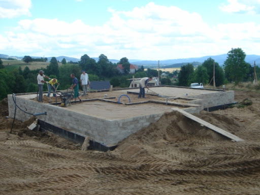

Nadrabiamy zaległości ze zdjęciami:
Chudziak wylany:
http://www.muratordom.pl/pliki/galeria/uzytkownicy/3639/584/3507.jpg
http://www.muratordom.pl/pliki/galeria/uzytkownicy/3639/584/3508.jpg
Teraz schnie i czeka na zbrojenie.
http://www.muratordom.pl/pliki/galeria/uzytkownicy/3639/584/3509.jpg
No i doczekaliśmy się! Jedzie beton na ławy.
http://www.muratordom.pl/pliki/galeria/uzytkownicy/3639/584/3510.jpg
Droga dojazdowa. Autostrada to to nie jest
Ale walka z gminą o drogę to całkiem osobna historia.
http://www.muratordom.pl/pliki/galeria/uzytkownicy/3639/584/3511.jpg
Tymczasem pompa już czeka ...
http://www.muratordom.pl/pliki/galeria/uzytkownicy/3639/584/3512.jpg
