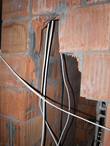

A w dziurze do szachtu instalacyjnego zaczynają się pojawiać pierwsze końce kabli czekające na główną tablicę rozdzielczą, która się w tym miejscu znajdzie. Póki co trzy (ten czwarty w poprzek, to prowizoryczne oświetlenie działające obecnie), ale będzie ich tam duuuuuużo.
http://lh6.ggpht.com/_UD9j3sBeSEQ/S2NJeWK52dI/AAAAAAAACkI/yye2c31jb-Y/s512/8167_Budowa.jpg" rel="external nofollow">http://lh6.ggpht.com/_UD9j3sBeSEQ/S2NJeWK52dI/AAAAAAAACkI/yye2c31jb-Y/s512/8167_Budowa.jpg
Rozdzielnia oczywiście nie będzie miała tak wymyślnego kształtu, jak ta dziura, to tak mi się tylko pustak wybił :) rozwaliłem tą ścianę wyżej za pomocą wielkiego młota po tym, jak kolejny raz o górną krawędź sobie guza nabiłem, docelowo tam będzie i tak dość spora skrzynka, to się i tak wykuje na ładnie.
