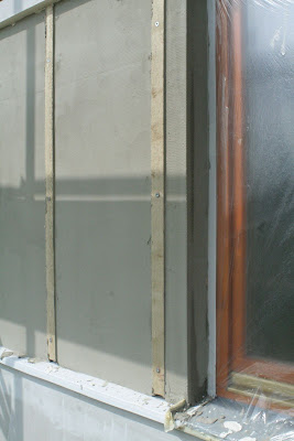

prawie skończony trudny parapet przy drzwiach tarasowych (i tak raczej przez ten beton będzie sporo ciepła uciekać, co by nie zrobić...)
http://lh4.ggpht.com/_TB2pE3trVBE/S__rq1QBDqI/AAAAAAAAAD8/wkV9huvQ7PA/s400/IMG_9012.JPG" rel="external nofollow">http://lh4.ggpht.com/_TB2pE3trVBE/S__rq1QBDqI/AAAAAAAAAD8/wkV9huvQ7PA/s400/IMG_9012.JPG

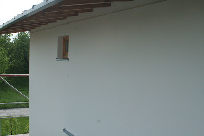

okienko od górnej łazienki - miały być listwy naokoło, ale stolarz się nie wyrobił. Jak podejrzewałem, wygląda nieco mdło na tej wielkiej ścianie...
http://lh4.ggpht.com/_TB2pE3trVBE/S__rsQ2znVI/AAAAAAAAAEA/9-v1JGkVCg0/s400/IMG_9013.JPG" rel="external nofollow">http://lh4.ggpht.com/_TB2pE3trVBE/S__rsQ2znVI/AAAAAAAAAEA/9-v1JGkVCg0/s400/IMG_9013.JPG

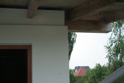

wykończenie detalu pod okapem
http://lh6.ggpht.com/_TB2pE3trVBE/S__ruSn9ElI/AAAAAAAAAEE/I5Bf7T9o9TA/s400/IMG_9014.JPG" rel="external nofollow">http://lh6.ggpht.com/_TB2pE3trVBE/S__ruSn9ElI/AAAAAAAAAEE/I5Bf7T9o9TA/s400/IMG_9014.JPG

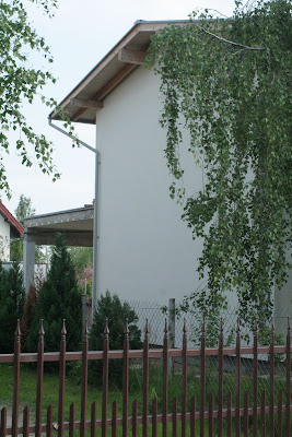

gotowa wschodnia ściana
http://lh5.ggpht.com/_TB2pE3trVBE/S__rzktXtbI/AAAAAAAAAEM/0jnAxowPRZk/s400/IMG_9016.JPG" rel="external nofollow">http://lh5.ggpht.com/_TB2pE3trVBE/S__rzktXtbI/AAAAAAAAAEM/0jnAxowPRZk/s400/IMG_9016.JPG

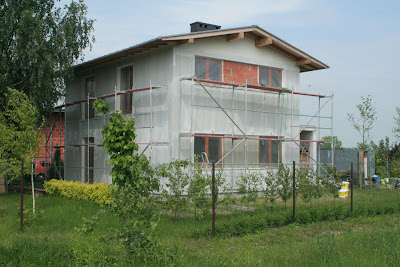

a tu zagruntowane południowa i zachodnia
http://lh6.ggpht.com/_TB2pE3trVBE/S__r2p4cExI/AAAAAAAAAEQ/JUgMLITyjNU/s400/IMG_9017.JPG" rel="external nofollow">http://lh6.ggpht.com/_TB2pE3trVBE/S__r2p4cExI/AAAAAAAAAEQ/JUgMLITyjNU/s400/IMG_9017.JPG

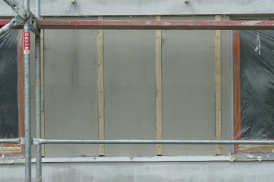

a tutaj ruszt pod fragment elewacji, który będzie obłożony deskami wg mojego pomysłu: listwy drewniane 4x5 przykręcone długimi wkrętami (Hilti HRD) przez styrodur grubości 5 cm, a między nimi styropian 8 - zostaje 1 cm szczeliny pod deskami
http://lh4.ggpht.com/_TB2pE3trVBE/S__r9BDIR0I/AAAAAAAAAEY/KXBwvQrWXVs/s400/IMG_9020.JPG" rel="external nofollow">http://lh4.ggpht.com/_TB2pE3trVBE/S__r9BDIR0I/AAAAAAAAAEY/KXBwvQrWXVs/s400/IMG_9020.JPG
http://lh4.ggpht.com/_TB2pE3trVBE/S__sALLwd0I/AAAAAAAAAE8/LAJakXan5zE/s400/IMG_9021.JPG" rel="external nofollow">http://lh4.ggpht.com/_TB2pE3trVBE/S__sALLwd0I/AAAAAAAAAE8/LAJakXan5zE/s400/IMG_9021.JPG
