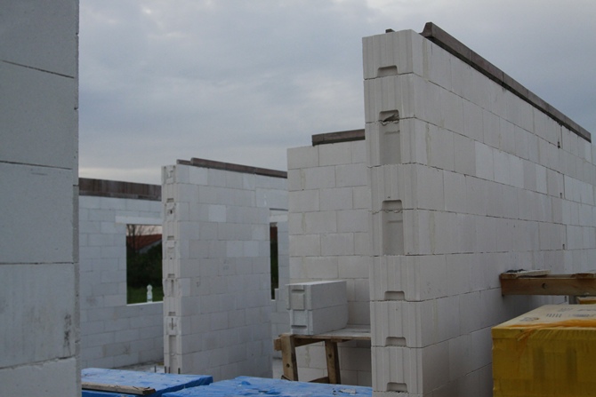

Garaż już prawie skończony:
http://karolina.reczek.eu/murator/2010.04.29/_MG_8411.JPG" rel="external nofollow">http://karolina.reczek.eu/murator/2010.04.29/_MG_8411.JPG
Domek też:
http://karolina.reczek.eu/murator/2010.04.29/_MG_8417.JPG" rel="external nofollow">http://karolina.reczek.eu/murator/2010.04.29/_MG_8417.JPG

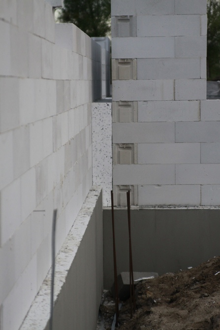

No i nasze ocieplenie między domem a garażem:
http://karolina.reczek.eu/murator/2010.04.29/_MG_8424.JPG" rel="external nofollow">http://karolina.reczek.eu/murator/2010.04.29/_MG_8424.JPG
Niektórzy powiedzą, że może to być trochę przerost formy nad treścią, ale dom ma mieć zachowaną ciągłość izolacji, nieprzerwaną nawet garażem, bo tam ma być inna temperatura, niż w części mieszkalnej. Nie ma sensu nagrzewać garażu do 22C w zimie, aczkolwiek jest wskazane, żeby była tam temperatura dodatnia ok. 5-10C przy ostrych mrozach.
