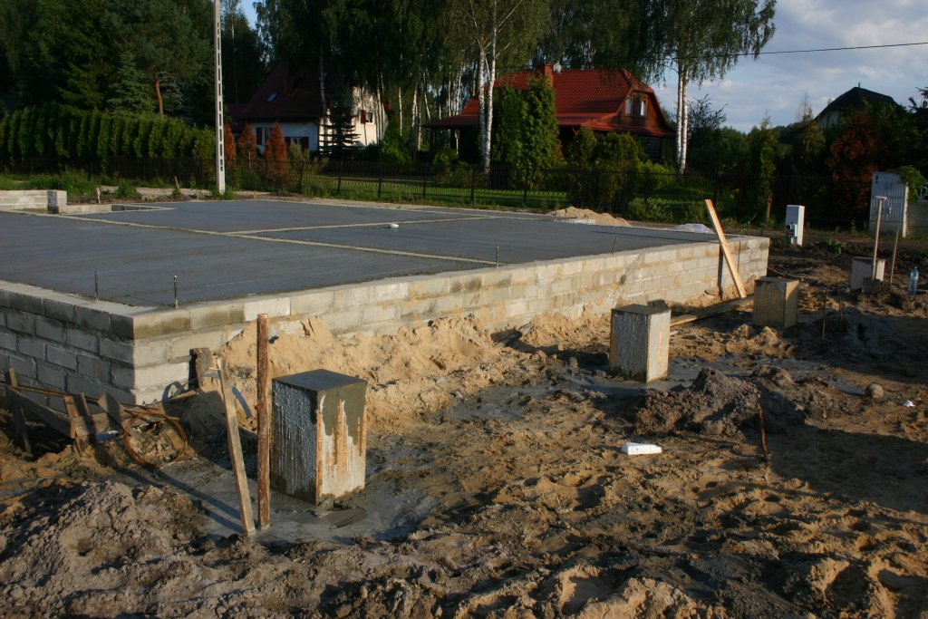

Po przemyśleniach doszedłem do wniosku, że trzeba było wybrać całą ziemię i lać ławy w szalunki, po prostu nie podobało mi się, że zostało tyle ziemi w środku. Z wykonawcą zdecydowaliśmy się na wybranie jeszcze tej ziemi i zasypanie tego piachem. Po odstaniu paru dni ekipa znowu wpadła, wymurowała ścianę z bloczków, zasypała wszystko piachem, zalała szlichtę i 17go sierpnia osiągnąłem stan „0”.
http://2.bp.blogspot.com/_4WrkwKzlBf4/TGwbgCSrP5I/AAAAAAAAARg/VkeqT_zlgOs/s1600/2010-08-16_08-20-21.jpg" rel="external nofollow">http://2.bp.blogspot.com/_4WrkwKzlBf4/TGwbgCSrP5I/AAAAAAAAARg/VkeqT_zlgOs/s1600/2010-08-16_08-20-21.jpg" rel="external nofollow">http://2.bp.blogspot.com/_4WrkwKzlBf4/TGwbgCSrP5I/AAAAAAAAARg/VkeqT_zlgOs/s400/2010-08-16_08-20-21.jpg" rel="external nofollow">http://2.bp.blogspot.com/_4WrkwKzlBf4/TGwbgCSrP5I/AAAAAAAAARg/VkeqT_zlgOs/s400/2010-08-16_08-20-21.jpg

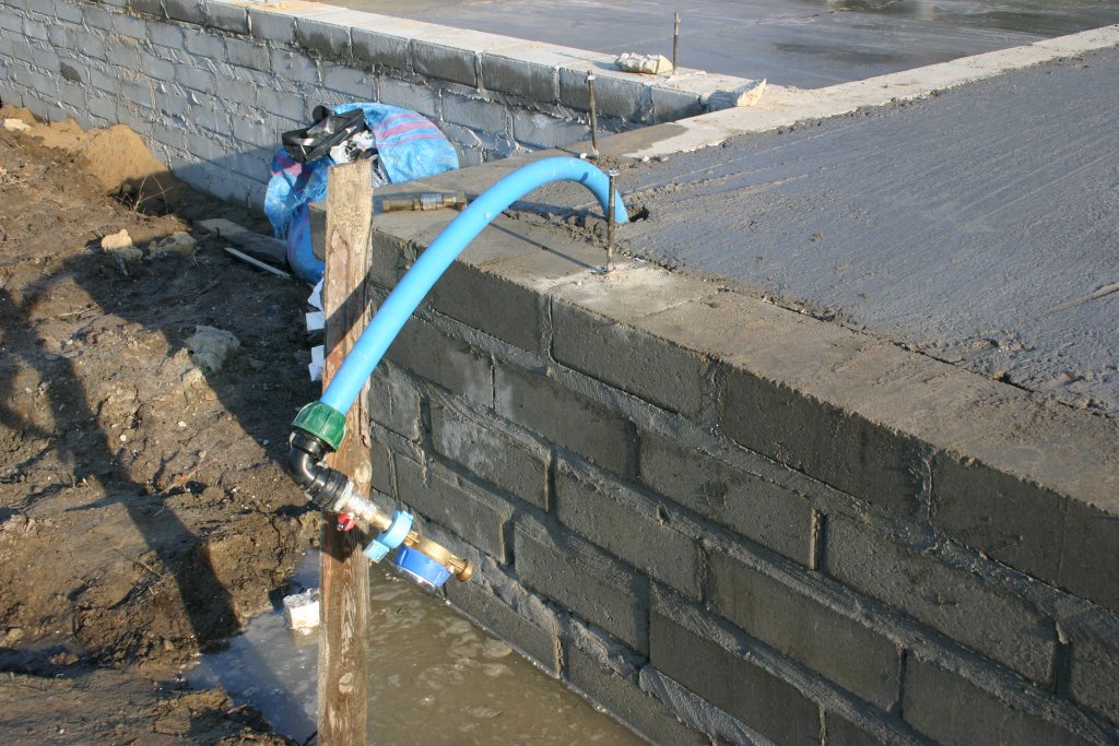

W tygodniu poprzedzającym musiałem zawalczyć z podłączeniem wody, jak się okazało kolo w gminie, który wydawał mi warunki techniczne, nie uświadomił mnie, że to nie wszystko. Szczęśliwie tego gościa już nie było a zastąpiła go energiczna kobitka, z którą udało się załatwić wszystko w 4 dni i 17go na mojej budowie popłynęła moja woda.
http://2.bp.blogspot.com/_4WrkwKzlBf4/TGwbGjzl__I/AAAAAAAAARY/a3IL5Pz03t0/s1600/2010-08-17_18-09-54.jpg" rel="external nofollow">http://2.bp.blogspot.com/_4WrkwKzlBf4/TGwbGjzl__I/AAAAAAAAARY/a3IL5Pz03t0/s1600/2010-08-17_18-09-54.jpg" rel="external nofollow">http://2.bp.blogspot.com/_4WrkwKzlBf4/TGwbGjzl__I/AAAAAAAAARY/a3IL5Pz03t0/s400/2010-08-17_18-09-54.jpg" rel="external nofollow">http://2.bp.blogspot.com/_4WrkwKzlBf4/TGwbGjzl__I/AAAAAAAAARY/a3IL5Pz03t0/s400/2010-08-17_18-09-54.jpg
