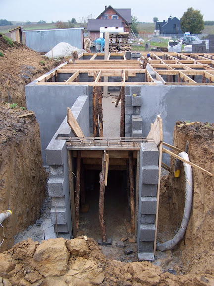

Koniec tygodnia roboczego pozytywny. Po pierwsze pogoda się nieco poprawiła, a na początek przyszłego tygodnia jest jeszcze zapowiadane ocieplenie. Po drugie nasze majstry skończyli ostatecznie murowanie ścian, wykonali rapówkę pod izolację przeciwwodną, a teraz uwijają się przy wykonywaniu szalunków pod strop. Po trzecie, szef ekipy obiecał, że nam zejdzie z ustaloną ceną za robociznę o 1 tys. zł. Przy liczeniu każdego grosza była to dla nas super wiadomość. :)
Od przyszłego tygodnia planujemy zrobić izolację bitumiczną (preparat BD1K firmy Quick Mix). Łącznie do zaizolowania jest ok. 140 m2 ściany. Koszt 1 m2 to ok. 25 zł/m2, więc całość wyjdzie jakieś 3,5 tys zł. Na to styrodur, grubość w większości 8cm. Koszt: następne 4 tys. zł. Jak dobrze pójdzie, to środa/czwartek będziemy zalewać strop.
Poniżej kilka aktualnych fotek z prac.

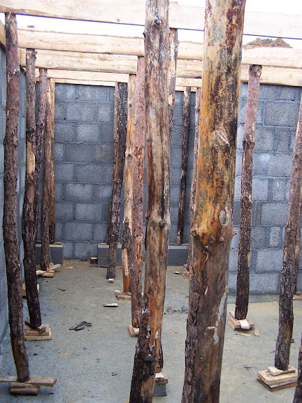

Przygotowywany szalunek

http://lh5.ggpht.com/_y_FybcLsI5g/TOA78sbWhGI/AAAAAAAAA80/6FFVJMiaYqQ/s720/%C5%9Bciany_piwnicy_418.JPG" rel="external nofollow">http://lh5.ggpht.com/_y_FybcLsI5g/TOA78sbWhGI/AAAAAAAAA80/6FFVJMiaYqQ/s720/%C5%9Bciany_piwnicy_418.JPG
Stemple w środku
http://lh4.ggpht.com/_y_FybcLsI5g/TOA71iI9dcI/AAAAAAAAA8Y/1HcYlWw7gTc/s576/%C5%9Bciany_piwnicy_414.JPG" rel="external nofollow">http://lh4.ggpht.com/_y_FybcLsI5g/TOA71iI9dcI/AAAAAAAAA8Y/1HcYlWw7gTc/s576/%C5%9Bciany_piwnicy_414.JPG
