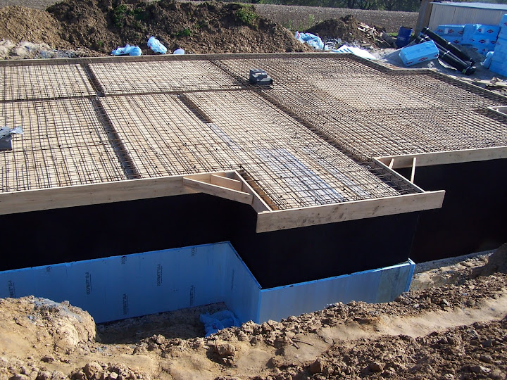

Zgodnie z wcześniejszymi planami na koniec bieżącego tygodnia zalewaliśmy strop nad piwnicą. Wczoraj rano, przed planowanym zalewaniem stropu, ze szczytu kopca ziemi z wykonanych niedawno wykopów nasz domek wyglądał mniej więcej tak:
http://lh4.ggpht.com/_y_FybcLsI5g/TOA8KCrH5nI/AAAAAAAAA9M/UdgwXk3O7fk/s720/%C5%9Bciany_piwnicy_506.JPG" rel="external nofollow">http://lh4.ggpht.com/_y_FybcLsI5g/TOA8KCrH5nI/AAAAAAAAA9M/UdgwXk3O7fk/s720/%C5%9Bciany_piwnicy_506.JPG
...i widok na część gdzie będzie garaż...

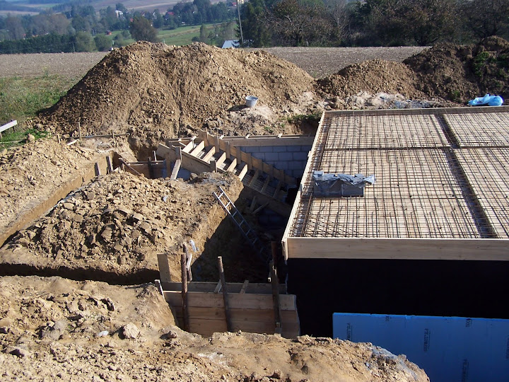

Z przeciwległego kopca całość wyglądała tak:
http://lh5.ggpht.com/_y_FybcLsI5g/TOA8aG3IbJI/AAAAAAAAA90/IJZbSdggYCo/s720/%C5%9Bciany_piwnicy_515.JPG" rel="external nofollow">http://lh5.ggpht.com/_y_FybcLsI5g/TOA8aG3IbJI/AAAAAAAAA90/IJZbSdggYCo/s720/%C5%9Bciany_piwnicy_515.JPG

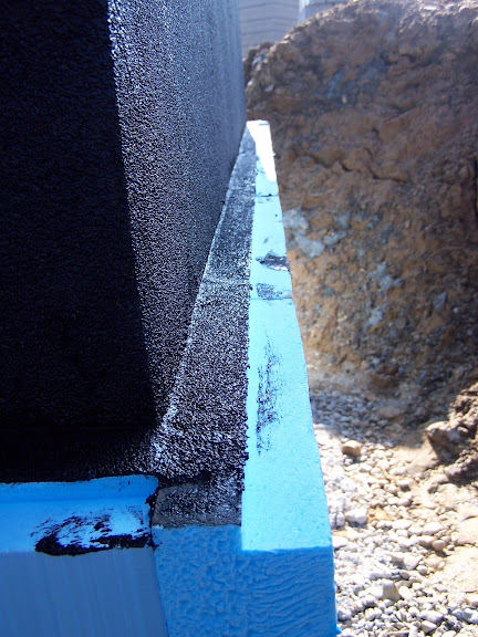

Ściany piwnicy zostały pokryte izolacją:
- przeciwwodną - BD1K firmy Quick Mix (ta czarna maź)
- termiczną - polistyren ekstrudowany XPS firmy Dow Chemicals, grubość 8cm
http://lh3.ggpht.com/_y_FybcLsI5g/TOA8A-sn41I/AAAAAAAAA88/kVWR_dNVZ6g/s576/%C5%9Bciany_piwnicy_502.JPG" rel="external nofollow">http://lh3.ggpht.com/_y_FybcLsI5g/TOA8A-sn41I/AAAAAAAAA88/kVWR_dNVZ6g/s576/%C5%9Bciany_piwnicy_502.JPG
http://lh6.ggpht.com/_y_FybcLsI5g/TOA8h-Wa5zI/AAAAAAAAA-I/E4QVWX5gl5c/s576/%C5%9Bciany_piwnicy_519.JPG" rel="external nofollow">http://lh6.ggpht.com/_y_FybcLsI5g/TOA8h-Wa5zI/AAAAAAAAA-I/E4QVWX5gl5c/s576/%C5%9Bciany_piwnicy_519.JPG
Na to przyjdzie jeszcze folia kubełkowa i będzie można zasypywać ziemną.
