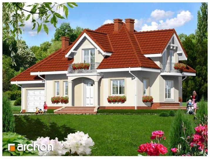

Dom w Werbenach według projektu wygląda tak:
Budynek jednorodzinny z garażem, wolno stojący, o 2 kondygnacjach nadziemnych - parter, poddasze użytkowe, niepodpowiniczony.
Powierzchnia zabudowy - 106,2 m/2
Powierzchnia tarasów - 52,7 m/2
Powierzchnia użytkowa - 115,1 m/2
Powierzchnia usługowa - 26,0 m/2
Powierzchnia netto (powierzchnia podłóg) - 167,0 m/2
Powierzchnia całkowita - 172,2 m/2
Kubatura - 636,0 m/3
Wysokość budynku - 8,29 m/2.
Jak widać na zdjęciu poziomy domu i garażu są na różnych wysokościach. U mnie wszystko pójdzie jeszcze do góry o maksimum jeden stopień, bo moja działka położona jest w zagłębieniu terenu.
Garaż, 6 pokoi, kuchnia, dwie łazienki, kotłownia, garderoby, kominek w zupełności mi wystarczą.

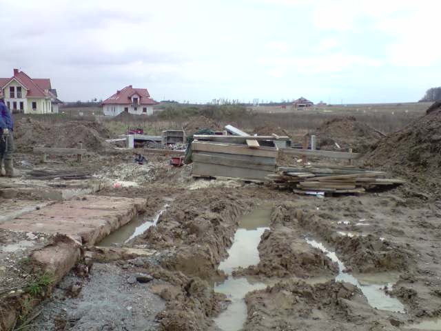

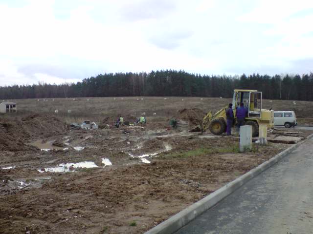

Kopara wjechała na plac, kopią fundamenty:
Nic tu w zasadzie nie widać.
Według projektu ławy żelbetowe z betonu żwirowego klasy C16/20; wysokość 30 cm, szerokość: zewnetrzne 50 cm, wewnętrzne 50 cm; sopy fundamentowa pod filarem wewnetrznym: 80 x 80 x 30 cm, pod słupami zewnętrznymi: 50 x 50 x 30; podbeton gr. 10 cm. Kto się zna to wie o co kaman.
Wszystko oczywiście będzie dopatrzone i kontrolowane przez kierownika budowy.
