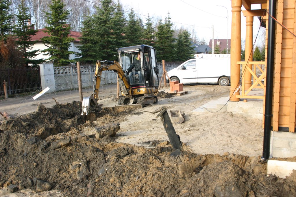

Początek kwietnia rozpoczął się podłączeniem domku do skrzynki elektrycznej.
http://2.bp.blogspot.com/-1fsggYVzYIs/Ta6CJGahPRI/AAAAAAAAA-k/AwViqGEEvio/s1600/2011-04-02_08-20-55.jpg" rel="external nofollow">http://2.bp.blogspot.com/-1fsggYVzYIs/Ta6CJGahPRI/AAAAAAAAA-k/AwViqGEEvio/s1600/2011-04-02_08-20-55.jpg" rel="external nofollow">http://2.bp.blogspot.com/-1fsggYVzYIs/Ta6CJGahPRI/AAAAAAAAA-k/AwViqGEEvio/s400/2011-04-02_08-20-55.jpg" rel="external nofollow">http://2.bp.blogspot.com/-1fsggYVzYIs/Ta6CJGahPRI/AAAAAAAAA-k/AwViqGEEvio/s400/2011-04-02_08-20-55.jpg
W końcu uwolniłem się od walających się przedłużaczy, które każdy w każdej chwili mógł mi wyciągnąć ze skrzynki robiąc głupi kawał. Tak nawiasem szczęśliwie mam alarm, co skutkuje tym, że w przypadku braku zasilania dostaję info od firmy ochroniarskiej. W każdym razie prąd jest, ale niestety elektryk nie opisał mi skrzynki rozdzielczej, mimo że na to nalegałem. W ogóle, pracę wykonał ok, ale już żeby poświęcić czas na wytłumaczenie co i jak to nie. No i w efekcie tego miałem małe problemy. Bo oczywiście zacząłem sobie podpinać gniazdka i pstryczki i zrobiłem jakieś zwarcia. I włączając bezpieczniki przypadkowo włączyłem jeden, którego nie powinienem. A to dlatego, że znajduje się obok różnicowo-prądowego, w rzędzie gdzie nie ma normalnych bezpieczników tylko takie jakieś specjalne. I od tego czasu zaczęły się przeboje z prądem, czyli wywalanie korków w zupełnie przypadkowych momentach. Nie mogłem dojść co może być przyczyną. W końcu, po wyeliminowaniu wszystkich możliwych przyczyn wewnątrz budynku, zacząłem patrzeć na kable jakie mam wyprowadzone na zewnątrz. No i znalazłem taki jeden, leżał na ziemi, w kałuży i dawał zwarcie, a prąd był w nim bo sam włączyłem ten układ czyli wyjście z prądem na zewnątrz gdzie w przyszłości zrobię sobie oświetlenie ścieżek, ogrodu i takie pierdołki. Gdyby skrzynka rozdzielcza była po ludzku opisania nigdy bym tego bezpiecznika nie podniósł. Ale przynajmniej się czegoś nauczyłem. Nie mniej z elektryka to ciągle błądzę po omacku. Wydaje się to proste, a części rzeczy nie mogę przejść. Podłączam ostatnio pstryczki w kuchni i dostaję zwarcie. W ogóle tam wiszą mi 2 kable a ja bym oczekiwał 1go. Jak to wszystko popodłączam, to będę będę miał w palcu całą instalację elektryczną w małym palcu.
