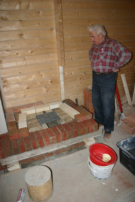

http://4.bp.blogspot.com/-4o_SWYK6_Nw/Ta6kmn0xifI/AAAAAAAABA0/A4CGGd5RIXg/s1600/2011-03-13_18-20-09.jpg" rel="external nofollow">http://4.bp.blogspot.com/-4o_SWYK6_Nw/Ta6kmn0xifI/AAAAAAAABA0/A4CGGd5RIXg/s1600/2011-03-13_18-20-09.jpg" rel="external nofollow">http://4.bp.blogspot.com/-4o_SWYK6_Nw/Ta6kmn0xifI/AAAAAAAABA0/A4CGGd5RIXg/s400/2011-03-13_18-20-09.jpg" rel="external nofollow">http://4.bp.blogspot.com/-4o_SWYK6_Nw/Ta6kmn0xifI/AAAAAAAABA0/A4CGGd5RIXg/s400/2011-03-13_18-20-09.jpg
Podstawa kominka musi zawierać dolot powietrza, który idzie rurą z dworu oraz komorę na skrzynie na popiół.
http://3.bp.blogspot.com/-ngA5p9YElbg/Ta6kHK_K92I/AAAAAAAABAs/lawLu29oh2I/s1600/2011-03-14_10-46-54.jpg" rel="external nofollow">http://3.bp.blogspot.com/-ngA5p9YElbg/Ta6kHK_K92I/AAAAAAAABAs/lawLu29oh2I/s1600/2011-03-14_10-46-54.jpg" rel="external nofollow">http://3.bp.blogspot.com/-ngA5p9YElbg/Ta6kHK_K92I/AAAAAAAABAs/lawLu29oh2I/s400/2011-03-14_10-46-54.jpg" rel="external nofollow">http://3.bp.blogspot.com/-ngA5p9YElbg/Ta6kHK_K92I/AAAAAAAABAs/lawLu29oh2I/s400/2011-03-14_10-46-54.jpg
Podstawa zakończona
http://2.bp.blogspot.com/-Bu2XhEpp1Co/Ta6kEPN9EFI/AAAAAAAABAk/tutIPSH4WLk/s1600/2011-03-18_19-43-02.jpg" rel="external nofollow">http://2.bp.blogspot.com/-Bu2XhEpp1Co/Ta6kEPN9EFI/AAAAAAAABAk/tutIPSH4WLk/s1600/2011-03-18_19-43-02.jpg" rel="external nofollow">http://2.bp.blogspot.com/-Bu2XhEpp1Co/Ta6kEPN9EFI/AAAAAAAABAk/tutIPSH4WLk/s400/2011-03-18_19-43-02.jpg" rel="external nofollow">http://2.bp.blogspot.com/-Bu2XhEpp1Co/Ta6kEPN9EFI/AAAAAAAABAk/tutIPSH4WLk/s400/2011-03-18_19-43-02.jpg
Pierwsze przymiarki na sucho do komory paleniskowej. Komorę paleniskową buduje się pod kątami, aby maksymalnie wykorzystać ciepło poprzez odbicie od ścian.
