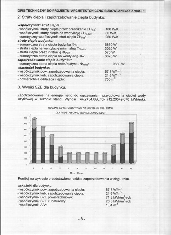

5. Będziemy chcieli zwiększyć również izolację cieplną aby uczynić dom bardziej energooszczędnym. Charakterystyka energetyczna domu wg projektu:
tmp065.thumb.jpg.5bc77d9704c3dec28bf24525e4b3d4ae.jpgtmp066.thumb.jpg.4e5eed11a924b64c2813e5fd64c0003b.jpgtmp067.thumb.jpg.3b4f45fcba6b1805cb31fb47475cb6fa.jpg
