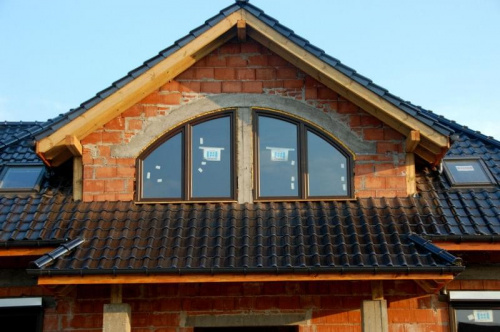

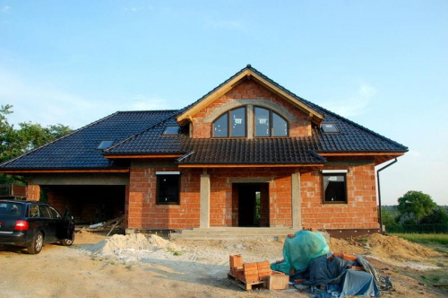

Dawno nas nie było na fm, ale mamy tylko standardową wymówkę- brak czasu. Na budowie dzieje się niewiele,dopiero w najbliższych dniach i tygodniach powinno coś ruszyć.
W pierwszej kolejności wrzucamy zdjęcia daszku nad wejściem, sporo osób nas o niego pyta :)
http://www.fotosik.pl" rel="external nofollow">http://www.fotosik.pl" rel="external nofollow">http://images47.fotosik.pl/917/8c58810003122409med.jpg" rel="external nofollow">http://images47.fotosik.pl/917/8c58810003122409med.jpg
http://www.fotosik.pl" rel="external nofollow">http://www.fotosik.pl" rel="external nofollow">http://images46.fotosik.pl/864/9b6290ae0d67866dmed.jpg" rel="external nofollow">http://images46.fotosik.pl/864/9b6290ae0d67866dmed.jpg

Dom prezentuje się rewelacyjnie:jawdrop: Daszek wygląda super!!!
Mam pytanie dotyczące wysokości ścianki kolankowej, doczytałam się że podnosiliście ją o 2 rzędy pustaków-czy na na wszystkich 4 ścianach czy tylko na 2 bocznych (sorki, że tak dopytuję ale u Was bardzo fajnie to wyszło, a my niestety nie widzieliśmy faworyta na żywo a też planujemy podnieść ściankę). Jeżeli to nie kłopot napisz mi proszę jak dokładnie wygląda to u Was.
Pozdrawiamy:)
Witam,
ściankę podnosiliśmy o dwa pustaki ze wszystkich stron, krokwie wydłużyliśmy o ok 50 cm. Podnieśliśmy też okna łukowe też chyba o dwa pustaki (tak więc nie są symetryczne do okien od strony południowej, ale tego nikt nie zauważa :)). Niestety zapomnieliśmy o tym poinformować naszych "dachowców" i okna wchodziłyby w więźbę. Na szczęście udało się to poprawić- cieśla wybił belki i podnieśli je minimalnie do góry. Okna się zmieściły i sufit też będzie ok :)
