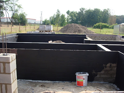

No i się zaczęło ! 10 czerwca :) Fundamenty wykopane ! Trzeba było podjąć decyzje co do wielkości tarasu - w projekcie ma on długość od 1,90 do 3,65, więc stanęło na tym, że wyciągamy go jeszcze 1 metr do przodu, z zejściami po bokach, i poszerzamy do końca domu od strony wschodniej, czyli z 7,70m robi się 10,3m - licząc wszystko ze schodkami.
Od poniedziałku robota ruszyła z kopyta. Ekipa osadziła pręty zbrojeniowe na suchym betonie. Kierownik budowy zalecił dołożyć pręty poprzeczne ο średnicy 16mm co 20cm w poprzek zbrojenia.
Następnie zalali wszystko betonem B20.
Rozpoczęło się stawianie pierwszych bloczków betonowych, tzw. "emek". Oczywiście zabrakło ich z powodu powiększenia tarasu i podwyższenia fundamentu o 1 "emkę" by posadzka na gotowo wyszła 40cm ponad poziom drogi.
Co do izolacji pionowej fundamentów na zewnątrz, zdecydowaliśmy się na bitumiczną izolację grubowarstwową Botazit BM 92 firmy BOTAMENT, a wewnątrz zastosowano Dysperbit.
http://2.bp.blogspot.com/-Wc3hNj59kP0/TfkJaP_HuYI/AAAAAAAAABU/8Sp1DfqOrMc/s1600/DSC07794.JPG" rel="external nofollow">http://2.bp.blogspot.com/-Wc3hNj59kP0/TfkJaP_HuYI/AAAAAAAAABU/8Sp1DfqOrMc/s1600/DSC07794.JPG" rel="external nofollow">http://2.bp.blogspot.com/-Wc3hNj59kP0/TfkJaP_HuYI/AAAAAAAAABU/8Sp1DfqOrMc/s400/DSC07794.JPG" rel="external nofollow">http://2.bp.blogspot.com/-Wc3hNj59kP0/TfkJaP_HuYI/AAAAAAAAABU/8Sp1DfqOrMc/s400/DSC07794.JPG Widok na wejście do domu Ciekawostką jest, że projekt przewiduje kolejne zbrojenie na górze fundamentu. Nam to nie przeszkadza, bo koszt nie jest straszny, a im więcej wzmocnień tym lepiej.
Fundamenty będziemy ocieplali 15-centymetrowy styropianem o podwyższonej wytrzymałości.
